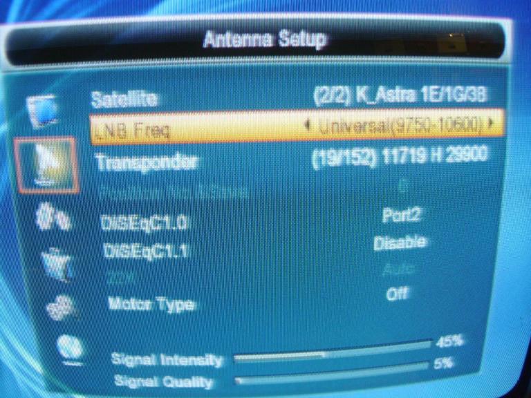

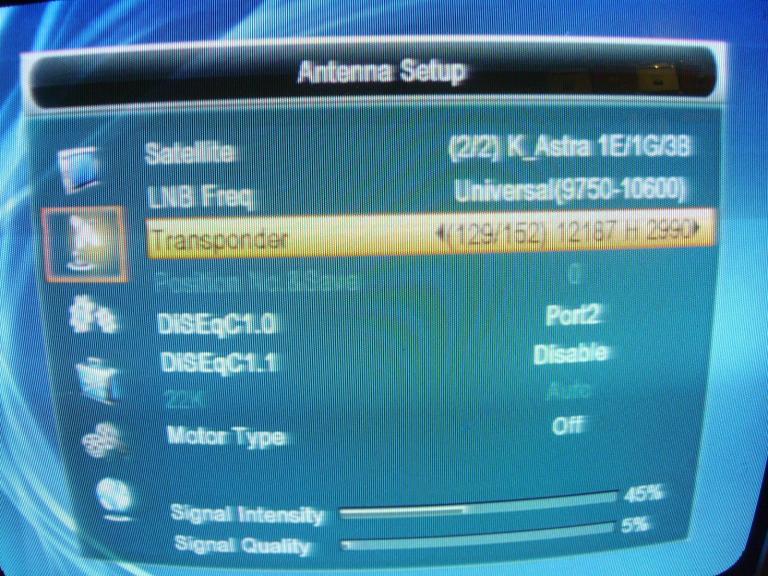

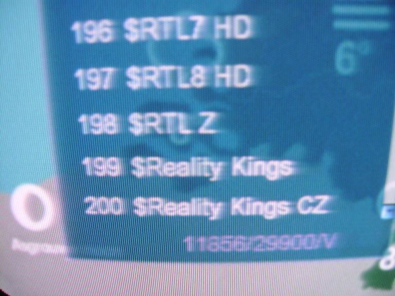

Guus Geplaatst: 16 november 2016 Delen Geplaatst: 16 november 2016 Ik heb een S9 open box . daar wil ik cd zendelijst op zetten maar alleen rtl 4/5/7/8 en div anderen , maar als ik de lijst van cd bekijk dan staan deze op 11856 h 29900 en ik heb ze op 11956 h 29901 . wat is hier fout . ik kan ook niet de 12187 h 29900 en de 11914 h 29900 zijn niet te vinden wie kan mij raad geven . 1 Link naar reactie Delen op andere sites Meer opties om te delen...

Guus Geplaatst: 16 november 2016 Auteur Delen Geplaatst: 16 november 2016 Staat de LOF van de lnb op 9750/10600 ? Ik heb alle standen geprobeerd maar krijg geen signaal op de 10600 ook vind hij de transponders die ik er heb in gezet van cd niet allemaal , ook geen regionaal oost óp 11914 h 29900 niet , ik kan wel rtl 4 enz ontvangen maar geen andere , ,ik kan er verschilende vinden maar niet die wil en dan heb ik ook nog andere transponder nr voor de senders Link naar reactie Delen op andere sites Meer opties om te delen...

Guus Geplaatst: 22 november 2016 Auteur Delen Geplaatst: 22 november 2016 die heb ik daar op staan , maar er zijn div transponders die er niet op werken . ik heb wel div rtl en sbs er op staan en die werken perfect maar ik krijg geen 12187 en 11914 er op, die staan wel in de lijst , af en toe flitst er een groene balk er door dus dan wel even contact maar daar nu niets meer . Is het mogelijk dat de gcam niet goed werkt? dat is Kungfinland- dyndns .org 10333 en 10334 . .ik dacht dat hij zelf de satelieten op zoekt of is dat niet zo? ander vraag :als ik een satelliet invoer dan krijg ik niet de schuine / er tussen hoe werkt dat via de afstand bediening ? Link naar reactie Delen op andere sites Meer opties om te delen...

a33 Geplaatst: 22 november 2016 Delen Geplaatst: 22 november 2016 maar ik krijg geen 12187 en 11914 er op, En wat je natuurlijk altijd kan proberen of je op 12183 of 12191 wel ontvangst hebt (een iets verschoven frequentie). Groet, A33 Tip: Als je reageert op een post, geef dan altijd een citaat van de (gehele) post waar je op reageert. Sommige leden kunnen namelijk hun oorspronkelijke posts achteraf nog wijzigen, en wel veel langer dan de sinds jaar en dag in de huisregels (voor alle leden) vermelde periode van 30 minuten. Dat dat inbreuk doet aan de continuïteit van de foruminhoud, en een ongelijk speelveld creëert, wordt kennelijk (helaas) niet belangrijk geacht. Link naar reactie Delen op andere sites Meer opties om te delen...

Guus Geplaatst: 22 november 2016 Auteur Delen Geplaatst: 22 november 2016 Of de 22 khz voor lage / hoge band omschakeling staat uit/werkt niet. Ik zal uitleggen wat ik heb . Dat zijn 2schotels met duolnb met elk 4 aansluitingen dus 8 kabels . Dit wasvoor de CD boxen met hdd. daar heb ik er nu nog 1 van en daar naast een dreambox 800se hdd en een ip 8box dat werkt allemaal goed de cdbox heeft een originele kaart ende andere met een sharing systeem van SmartWi om dat CD niet meer werkt met dat syteem heb ik de andere CDboxen op geslagen nu deze S9 box dat is een sweedse met een Gccam Kungfinland -dyndns.org prostman 10333/10334. die werkt wel met een deel van CD kanalen lijst ,maar ik krijg niet 12187 en 11914 er op als dat lukt ben ik koopman ,ik heb wel beeld op andere bvb 12589 H29899 en 12707H 29899.met alle kanalen daar om heen dus als u het weet graag : mvr gr Guus pensioner in Sweden Link naar reactie Delen op andere sites Meer opties om te delen...
