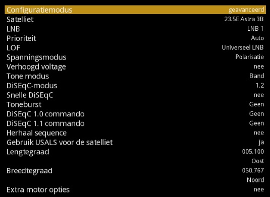

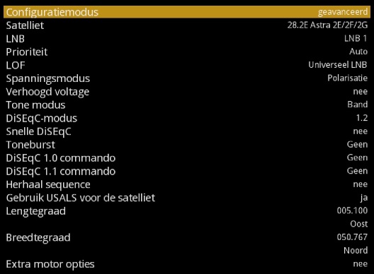

Vanaf die LNB gaan twee kabels, naar iedere tuner één. Heb je er een motor opzitten, dan gaat inderdaad één rechtstreeks en één via de motor.
De tuner waar je de motor op hebt zitten stel je als 'geavanceerd' in en moet je elke satelliet die je wilt (en kan) ontvangen definiëren. Als voorbeeld hier Astra 3B en Astra 2E/F/G:
Bij lengtegraad en breedtegraad je eigen positie invoeren (weet niet zeker of dat wel nodig is).

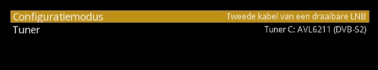

De andere tuner stel je in als 'Tweede kabel van een draaibare LNB':
Tuner C is dan bij jou de tuner waar je je de motor op hebt zitten.
Je kan dan opnemen en kijken van één satelliet tegelijk, afhankelijk waar je schotel op gericht staat.

@Alex1970:  dank voor de plaatjes, er gaat een wereld voor me open en ik ben meteen gaan experimenteren
       Ik heb een solo2 dus geen tunerC, motor werkt bij mij dus met tuner B
       Maar ik begrijp nog niet hoe ik bij tuner A twee satellieten kan definieeren, ik krijg er alleen maar één.

Zoals ik al aangaf moet je Tuner C bij jou vervangen voor de tuner waar de motor op zit (dus Tuner B).
Als je nu nog geen twin LNB hebt maar tuner B doorgelust hebt naar tuner A moet je nu op tuner A instellen:
Wederom Tuner D moet dan bij jou Tuner B zijn natuurlijk. (Ik heb nu eenmaal satelliet op Tuner C en D zitten).
Je hoeft dan m.i. verder niks in te stellen op Tuner A per satelliet. Dat doe je wel op Tuner B waar de motor op zit zoals ik al in voorgaand bericht stelde.
Ik zou nog wel het volgende instellen:
 Instellingen>Systeem>Diverse instellingen>voorkeurstuner: Tuner B
  en voorkeurstuner voor opnames: Tuner B.
 Instellingen>Systeem>Opname>Een opname heeft altijd voorrang op Ja.
Daarmee wordt altijd als eerste tuner B gekozen als je een zender inschakelt of bij een opname, mits die tuner nog vrij is. Zo niet, schakelt de tuner automatisch naar tuner A. Je kan dan ook alleen nog kiezen voor de zenders op de satelliet waar je schotel op dat moment op gericht staat (immers daar loopt een opname op en wil je niet verstoren) bij een twin LNB en bij een doorlus alleen de zenders die nog te ontvangen zijn (hetzelfde kwadrant dus). Overige zenders zullen grijs zijn.
