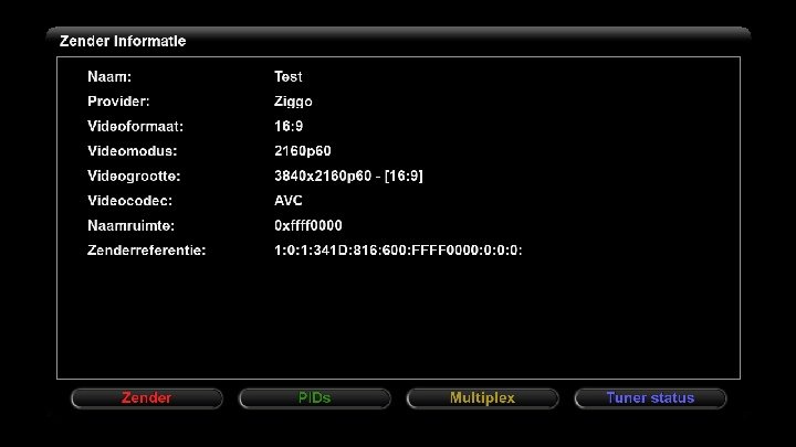

De zender heet 'Test' en opent niet met een Ziggo kaart (oranje). Werkt alleen op de Ziggo mediabox Next die aan een select aantal testers is uitgedeeld. Deze werkt met een virtuele Nagra kaart...
Nee dus.
Op 10-3-2019 om 11:24 zei Mimisiku:
Dat klopt niet, de uhd versie die op de ziggo next box doorgegeven word gaat via iptv en niet via dvb-c.
  • Bedankt 1
Dat kan ik niet testen én dus niet weten. Ik heb zelf geen next box. De info haal ik van de Ziggo website waar bij de installatie aangegeven wordt dat er geen losse kaart bij deze box geleverd wordt. Hij activeert via het internet. Het kán dus IPTV zijn op die box. Ik scan hier gewoon met een VU+ Zero 4K DVB-C/T2 en daar ontvangt hij wel degelijk een Test kanaal met een Nagra CAID.. En met deze Nagra CI+ gaat de zender bij mij niet open. Alleen het geluid...
Bij mij doet die Nagra CI+ module het helemaal niet, op welke zender ook...
VU+ Duo
/ Dreambox DM800 / TBS 5925
Dan heb je geen ondersteuning voor CI+.... Dat werkt alleen op een klein aantal images (Ik heb hier VTi op de VU's) en DreamOS 2.5 op de DM525.. Daar werkt het wel...
10 uur geleden zei Mimisiku:
Doelde alleen dat de next gebruikers love nature 4k wel hebben maar dus niet via dvb-c maar via iptv.
Dat hij ook op- dvb-c netwerk staat is mooi, maar of ziggo dit ook echt gaat gebruiken op dvb-c netwerk is afwachten idd.
