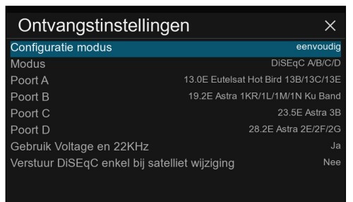

Ik heb de 4k nog niet zolang, en heb behoorlijk lopen zoeken naar de juiste DiseqC AB instellingen voor Astra 19 en 23.
Gisteren een PLI update gedaan, waarbij al mijn instellingen zijn verdwenen. Nu weer een uur lopen klooien om de juiste diseqC instellingen te selecteren. Helaas zonder resultaat. Ik stel in (zonder resultaat)
Config modus    standaard gebruiker
Modus DiscqC    A/B
Poort A    19,2E
Poort B   23,5E
stel de spanning en 22khz...    Ja
Verstuur discus......      Ja
Force LNB Power    Ja
Force tone burst   Ja
Wat doe ik verkeerd??
Alvast bedankt voor de hulp!

Modus DiscqC    A/B
Poort A    19,2E
Poort B   23,5E
Verstuur discus.      nee
Force LNB Power    nee
Force tone burst     nee
je zou bij Openpli echter ook op automatisch kunnen instellen heb ik begrepen
