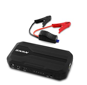

SNAN Auto Starthulp
400A piekstroom 12000mAh
Accu draagbaar oplaad apparaat Externe Accu
met 4.8A Dual USB Aansluiting, LED zaklamp zwart
Omdat de auto telkens met te korte stadsritjes na 1,5 maand niet meer wil starten (vooral in de Winter).
Heb ik mij bovenstaand apparaat gekocht. Zojuist getest <> werkt perfect.
Moet minstens 6 maal werken indien volgeladen.
Nu vraag ik mij:
Kan die starthulp zelf ook leeglopen, ontladen?
Wil hem in de auto laten liggen want daar heb ik hem bij nood nodig.

Gewoon de wet van Ohm.
Hoe lager de temperatuur hoe lager de weerstand en dus hoe groter de zelf ontladingsstroom.
Een startmotor trekt trouwens vaak snel een piek van rond de 200A.

In die starthulp zit een accu en ieder accu verliest zijn lading in de loop van tijd.
Afhankelijk van de soort accu snel, of langzaam. Koude speelt bij allemaal een rol als het om capaciteit gaat.
Je zal hem echt met enige regelmaat moeten controleren / opladen om zeker te zijn dat hij vol is als je hem nodig hebt.
als je een start hulp zoekt neem er dan een met een lipo accu deze geen last van geheugen dat hij lui wordt, en bijna geen zelf ontlading.
en deze accu kunnen zeer hoge stromen hebben.
en zijn heel ligt en een klein formaat.

12 A door die kabeltjes? Ik vraag me echt af als je accu helemaal leeg is en je dat dingetje aansluit of je dan uberhaupt je startmotor rond gedraaid krijgt. De starthulp accu's die ik ken zitten veel dikkere kabels bij en leveren ook wat meer dan 12 A...

Het probleem is niet de accu, maar korte stadsritjes, met alle gebruikers ingeschakeld, waardoor de accu door het starten van de motor meer ontladen wordt als tijdens de rit  geladen wordt.
De starthulp zal best wat helpen, maar de accu wordt steeds verder ontladen door de korte ritten met veel elektrische gebruikers ingeschakeld.
Hier helpt alleen af en toe een batterij lader aan te sluiten om de accu weer op peil te brengen, of af en toe even een wat langere rit te maken zonder verlichting, ruit en stoel verwarming etc. ingeschakeld te hebben.
Met een paar familie bezoekjes, Maastricht, is de accu weer vol en de motor en het uitlaatsysteem ook weer schoon gebrand.
Even naar de melkboer en een pakje sigaretten halen met de auto is funest voor elke auto na ja een lada daar gelaten. ;)

De mannen van de anwb hebben natuurlijk elke jaar na de professionele starthulp van hen, altijd even op laadstroom en accu spanning gelet en ze zeiden allemaal dat die accu nog prima is. De laagste stand weet ik nog 7,4 Ah precies en direct stijgend na de start.
Net niet genoeg voor de startmotor, zo zei men altijd in het verleden.
ik zal me aanwennen de starthulp SNAN elke zondag even te controleren opdat die niet leeg raakt.
Een nieuwe accu of nogmaals andere starthulp kan ik me niet permitteren.
