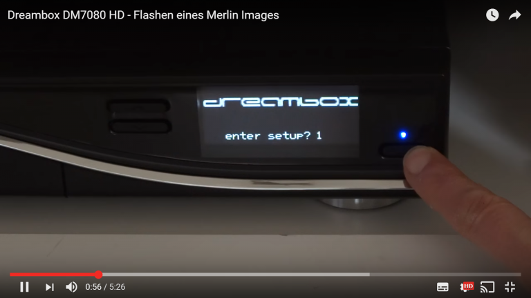

In stop modus kan het zijn dat de box een ander ip adres heeft, dan wanneer deze normaal draait.
Dit adres staat soms in het oled display van de box.
Anders kun je het opzoeken op je router bij de uitgegeven DHCP adressen.

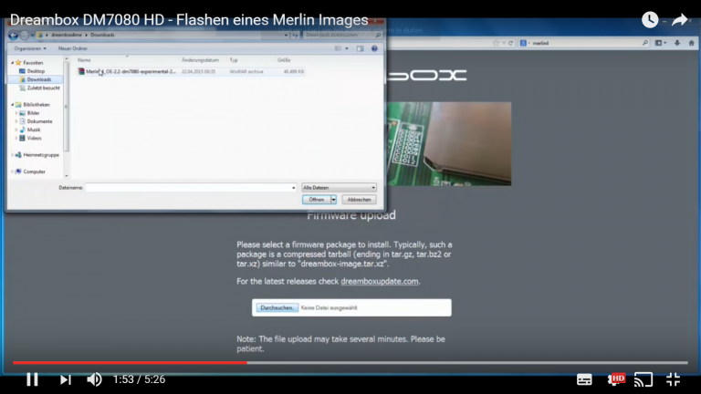

 maat lukt nu just niet krijg geen verbinding met de box
zet de box achter uit e hou de onderste knop op het front paneel ingedrukt dan weer an zetten
dan zie ik het ip adres 192 .168.2.2
dit geef ik in op de balk van het internet
zowel bij ie als Firefox kan hij geen verbinding maken
als de box aan staat wel maar dan krijg je de webcontrol

Welk image heb je op de usb gezet ?
die ik van satmaat kreeg

Probeer eens andere brouwsers of de geschiedenis wissen.
Heb er ook wel eens last van gehad dat het flashen moeilijk ging of lang duurde voor het begon

ga ik proberen is er een anderoptie om er een image in te krijgen

werkt ook niet
om moedeloosvan te worden   niets helpt wat doe ik niet goed
alles werkt behalve  de stop modus
