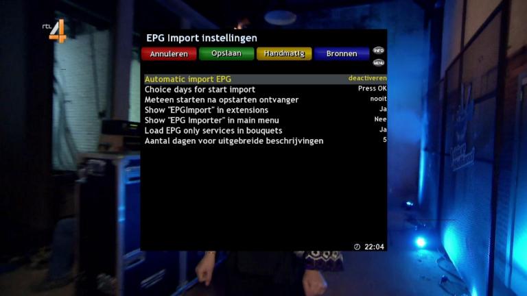

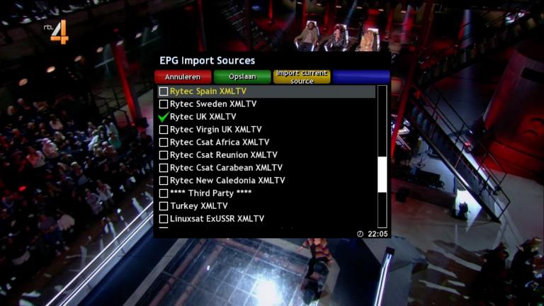

Menu - applicaties - epgimpory - bronnen - blauwe button
Nu Rytec UK xmltv aanvinken daarna groene button en bijvoorbeeld kiezen voor handmatig dus de gele button.
Wacht daarna af tot alles ingeladen is en je zal zien dat er nu epg te vinden is bij o.a de BBC zenders.

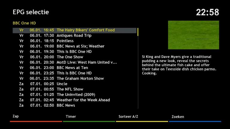

Heb de EPGImport, en zowel de UK als Virgin UK.
Maar het werkt toch niet allemaal zoals bij bv Blackhole.
Voor sommige services lijkt de import immers niet al te best te lopen.
