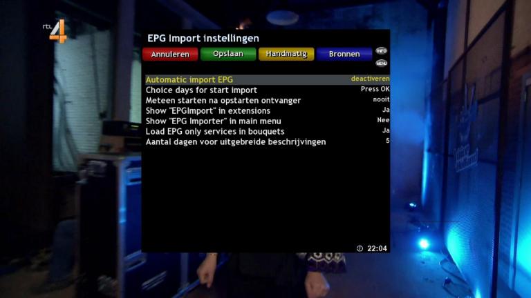

Je box is aangesloten op het internet mag ik aannamen?
Je hebt na het opslaan toch wel op de gele button gedrukt van HANDMATIG?
En nee het is heel erg simpel zo moeilijk is het allemaal niet.

Nogmaals langs gelopen.
Bij het hoofdmenu ontbreekt hier overigens de rubriek applicaties.

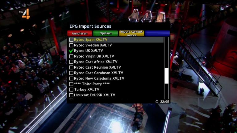

Maar goed, alles opnieuw gedaan en bij Rytec xmltv staat een vinkje.

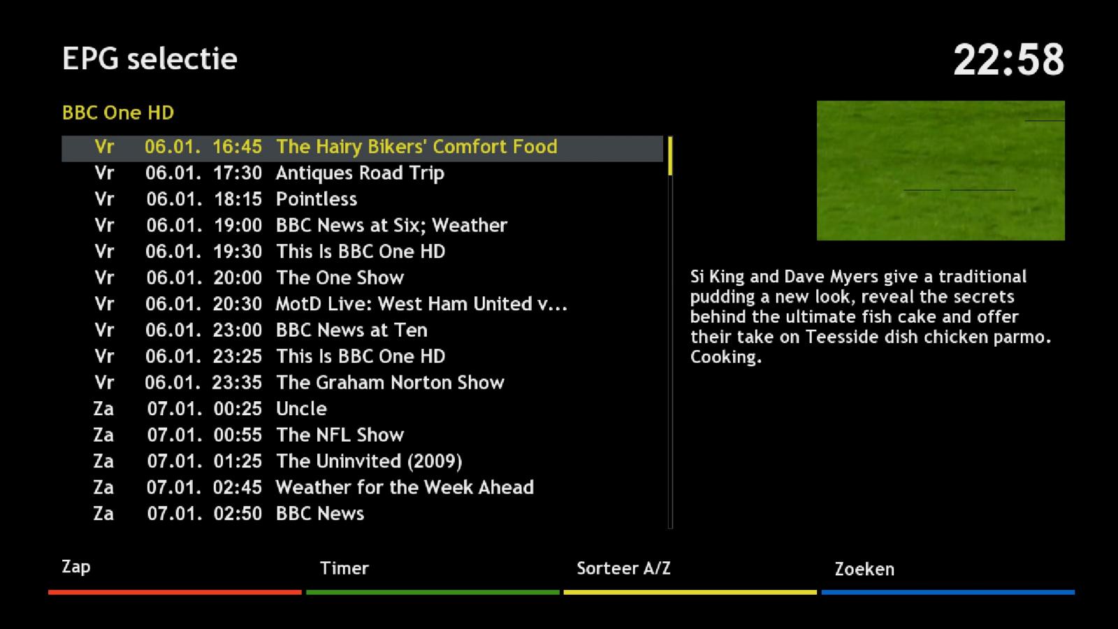

Geen EPG op BBC1
Even gecheckt op m'n VU met Pli en een complete range tot zaterdag de 14e...
3x VU+ met Open Pli , 2 Gregorians, 1 Big bisat en 3 LCD's
Ik zal hier eens testen, hier epg tm woensdag nu op o.a bbc one.

Ik heb bij het nogmaals de hele serie afwerken op Handmatig geklikt en nu krijg ik de Engelse EPG's wel.
Een bizarre methode om het voor elkaar te krijgen binnen VTI.

Je moet Rytec xmltv UK aanvinken!

Die had ik al eerder aangevinkt.
Van 21.00 tot 23.00 ontbreekt gek genoeg bij jou en hier.
In Pli staan hier nog 4 andere uitzendingen.
Enig idee hoe dit kan?

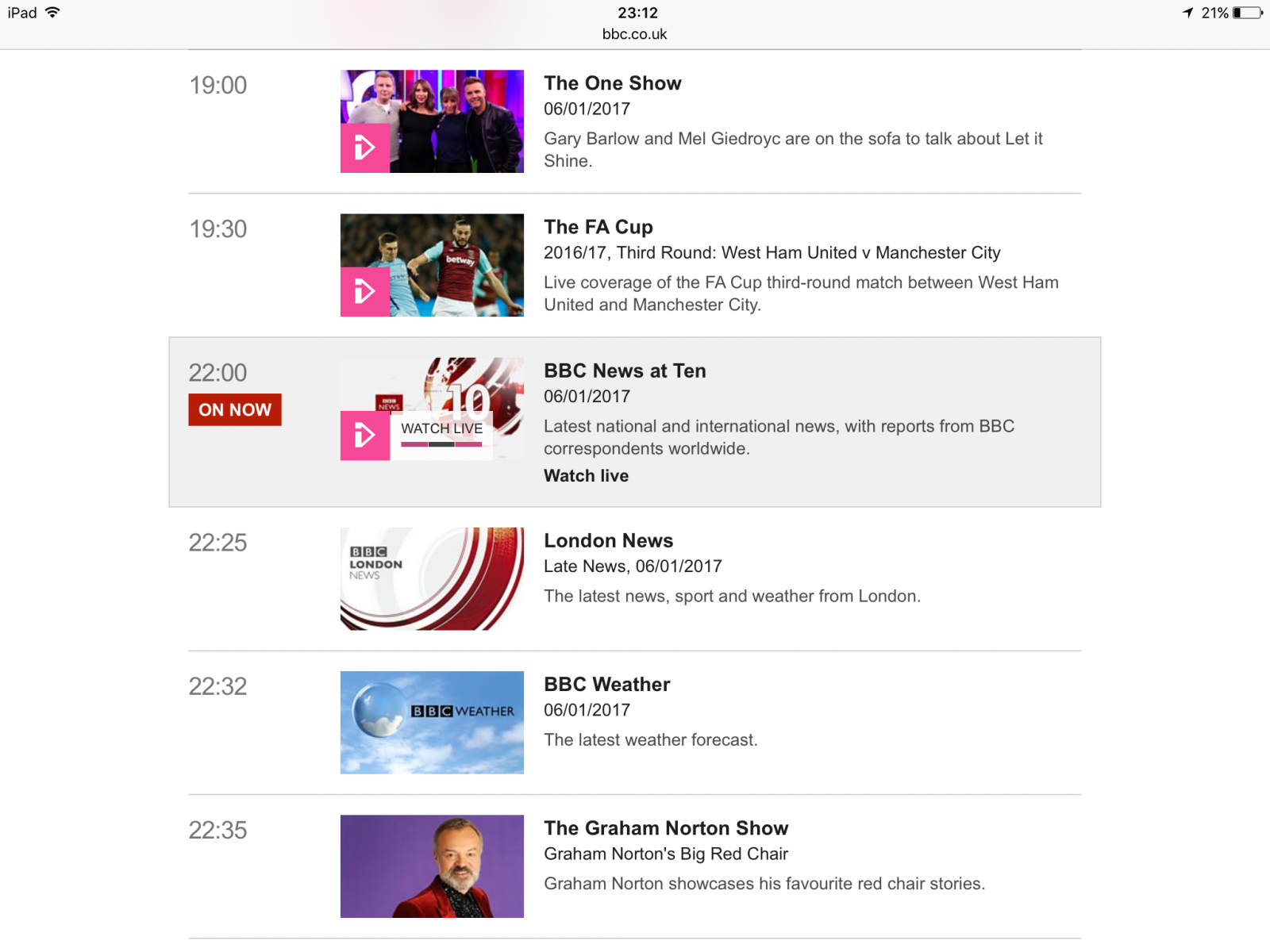

In NL is het een uur later dit is hoe het op de website van bbc one zelf staat.

Aha, de EPG van Pli laat dus ook afgelopen programma's nog zien terwijl VTI er een serie weglaat van de afgelopen 2 uur.
Maf, die verschillen.

VTI laat het perfect zien dit is wat overeen komt met wat er op de website van bbc one zelf staat.

Ik dacht even dat het kwam doordat in Pli meerdere EPG-bronnen ingeschakeld staan. Is misschien ook wel de oorzaak.
