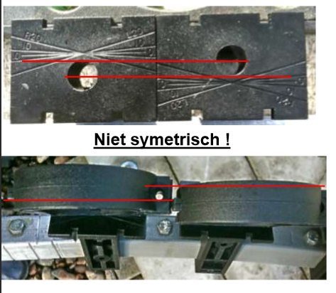

Beste egbertjan
Heb jij de lnb-houders wel juist gemonteerd, zie afbeelding, d.w.z., de streepjes voor de schuin instelling van de lnb's aan de zijde van de hoofdreflector?
Wat een chaos met de lnb-instellingen.
Ze staan niet consequent op de juiste schuin-instelling afhankelijk van de positie op de rail en de ene lnb staat heel ver naar voren, de andere weer heel ver naar achteren.
Welke afstelling heb je gebruikt, de eerste van bericht 30 die ik gegeven heb?

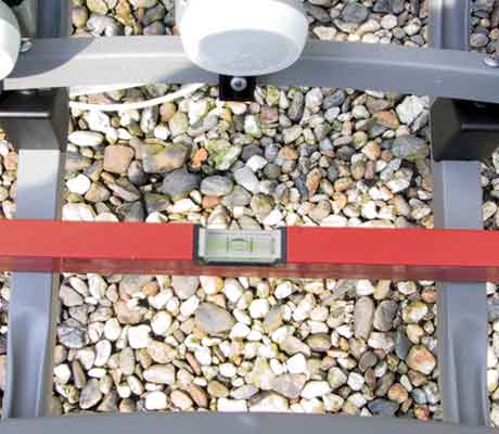

Heb je de skew van de schotel precies goed staan?
Je stelt eerst de skew van de schotel op nul. Dat doe je door een waterpas over de twee draagarmen van de hulpreflector te plaatsen.
Nu kun je zien wat de eventuele afwijking is van de skew-schaalverdeling omdat bijv. de mast niet zuiver verticaal staat.
Stel dat dat 0,5 of 1 graad is, dan kan je daar rekening mee houden met de skew-instelling die uit de berekening komt, zie bijv. http://www.***geen-reclame***/nl/wavefrontier_calc-params.html?satlo_east=&user_satlo_east=28.35&user_satlo_east_dir=E&satlo_west=-4.0&user_satlo_west=&user_satlo_west_dir=E&location=&la=53.088&lo=6.659&country_code=nl
die op 93,49 graden moet staan en dat kun je gerust afronden op 93,5 graden.
De houders zijn niet symmetrisch, zie bijlage en daarom is het belangrijk dat ze goed gemonteerd worden.
Vooral bij lnb's met een lange nek zoals de Inverto, moet je als uitgangspunt nemen dat de kop 5-6mm vrij staat van de lnb-klem.
Hierbij is het belangrijk dat je de schuinte van de lnb goed instelt. Staat de houder op -10 graden, dan moet de lnb eerst op -10 graden schuin worden ingesteld anders kijkt de lnb niet juist op de hulpreflector en dus ook niet goed op de hoofdreflector.

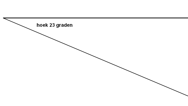

Stel eerst de elevatie eens goed in voor de 42e, dat moet 21,3 graden zijn.
Stel dan de skew van de lnb in op -23 graden, zie bijgevoegde hoek.
