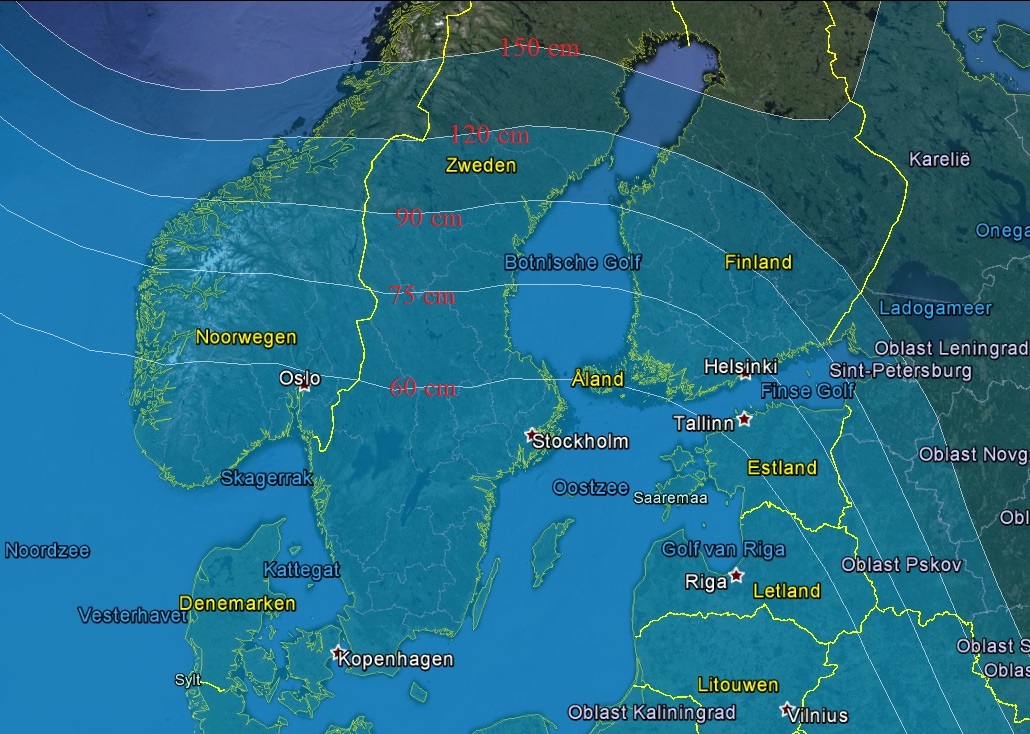

a33 Geplaatst: 17 januari 2017 Geplaatst: 17 januari 2017 Omdat Noorwegen groot is, en de "footprint" van de 23oost satelliet enigszins beperkt, is het handig om te weten wáár in Noorwegen je ongeveer zit, om te beoordelen of je met die 100cm schotel uit zou kunnen komen. De footprint van 19oost is veel ruimer, dus het is logisch dat je daarop makkelijker alles kunt ontvangen. Groet, A33 Tip: Als je reageert op een post, geef dan altijd een citaat van de (gehele) post waar je op reageert. Sommige leden kunnen namelijk hun oorspronkelijke posts achteraf nog wijzigen, en wel veel langer dan de sinds jaar en dag in de huisregels (voor alle leden) vermelde periode van 30 minuten. Dat dat inbreuk doet aan de continuïteit van de foruminhoud, en een ongelijk speelveld creëert, wordt kennelijk (helaas) niet belangrijk geacht.
SatMike Geplaatst: 17 januari 2017 Auteur Geplaatst: 17 januari 2017 Ik had in Mn onderwerpregel aangegeven om welke plaats het gaat Maar dit betreft Ålesund
Sprietje Geplaatst: 17 januari 2017 Geplaatst: 17 januari 2017 Beste SatMikeWelkom op dit forum.In Alesund zou een Triax 110 van 100cm breed en 105cm hoog voldoende groot moeten zijn want volgens de footprint zou een schotel van 90cm breed toereikend zijn. Of is het misschien een Triax 88 van 85cm breed en 95cm hoog?Signaalsterkte zegt weinig, het gaat om de signaalkwaliteit. Hoeveel is die?Welke satellietontvanger heb je precies?Welke duo-lnb heb je precies, merk en typenummer?De kop van de Astra 23,5 moet je in de klem zetten.Heb je de duo-lnb wel 8 graden schuin gezet, d.w.z. de vrijhangende kop van de 19,2 lager?

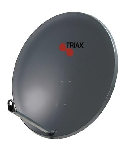

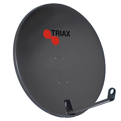

Sprietje Geplaatst: 17 januari 2017 Geplaatst: 17 januari 2017 Een Triax 110 bestaat er niet. Het is een Triax 88 of een Triax 110. Staat het merk Triax er op? Een Triax 88 is 85cm breed en 95cm hoog. Dat is op de spiegel gemeten. Meet je de rand er bij dan is die 100cm hoog. Dus graag even opgeven welke Triax het is of mogelijk geen Triax als het er niet op staat. Hoe stel je de elevatie van die schotel in? Moet je die verschuiven in een richel of kun je hem met sleufgaten verstellen?
SatMike Geplaatst: 18 januari 2017 Auteur Geplaatst: 18 januari 2017 Het is 100 % zeker een triax. Dat staat er namelijk op in het midden van de schotel. Ik kan er momenteel zelf niet bij omdat ik nu in Nederland ben. Maar ik heb hem in mijn handen gehad en 88 is het niet. Dat weet ik zeker. Het is een lel van een ding namelijk. 110 zou dan veel beter passen. Het verticaal instellen gaat met een rail/sleuf systeem waar je hem in kan laten glijden zeg maar.
Sprietje Geplaatst: 18 januari 2017 Geplaatst: 18 januari 2017 OK, dan is het zeker een Triax als je de elevatie met een rail/sleuf systeem instelt.Het verschil tussen een Triax 88 en 110 is ook duidelijk te zien aan het gat waar de lnb-arm in zit.Bij een Triax 88 kun je de lnb-arm omhoog klappen en heb je een hoog gat in de schotel.Bij een Triax 110 kun je lnb-arm niet omhoog klappen en is het gat van de lnb-arm precies passend.
SatMike Geplaatst: 18 januari 2017 Auteur Geplaatst: 18 januari 2017 Dan kan ik 100 % zekerheid geven dat het een 110 betreft. De arm is vast namelijk. Fijn, dan zijn we hier uit Ben benieuwd wat dit veranderd

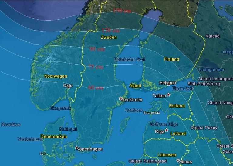

Sprietje Geplaatst: 18 januari 2017 Geplaatst: 18 januari 2017 (aangepast) Nu we zeker weten dat het een Triax 110 is, weten we zeker dat hij groot genoeg is om een goede ontvangst te hebben. Klik even op de footprint.Verder heb ik even de afstand van de signalen berekend tussen de Astra 19,2 en 23,5 die je in Alesund krijgt op een Triax 110. Dat is 58mm.De afstand tussen de twee koppen van de meeste duo-lnb's voor een 80cm schotel is 55mm. Dat is dus een afwijking van 3mm en dat is helemaal geen probleem als je de kop van de Astra 23,5 in de klem zet en de schotel ook op de Astra 23,5 uitricht. De Astra 19,2 is daar toch sterk genoeg voor deze kleine afwijking. Je moet de duo-lnb wel 8 graden schuin zetten zoals ik al eerder had aangegeven.En om ook een goed signaal op de Astra 23,5 te krijgen, zul je de schotel echt helemaal goed uit moeten richten, d.w.z. als je de bouten en moeren goed aan gaat draaien, mag er niet meer dan 1% signaalkwalietit verloren gaan t.o.v. het beste signaal wat je met veel geduld hebt kunnen vinden.Is de signaalkwaliteit dan toch nog niet helemaal naar wens, dat kun je beter een enkele lnb nemen namelijk de Inverto Black Ultra. Die koop je al voor ongeveer €11,- met één aansluiting. Misschien verstandig om zo'n ding mee te nemen. Als je die gaat gebruiken moet je de skew instellen op -2 graden, d.w.z. met de wijzers van de klok meegedraaid als je naar de binnenzijde van de schotel kijkt. 18 januari 2017 aangepast door Sprietje
