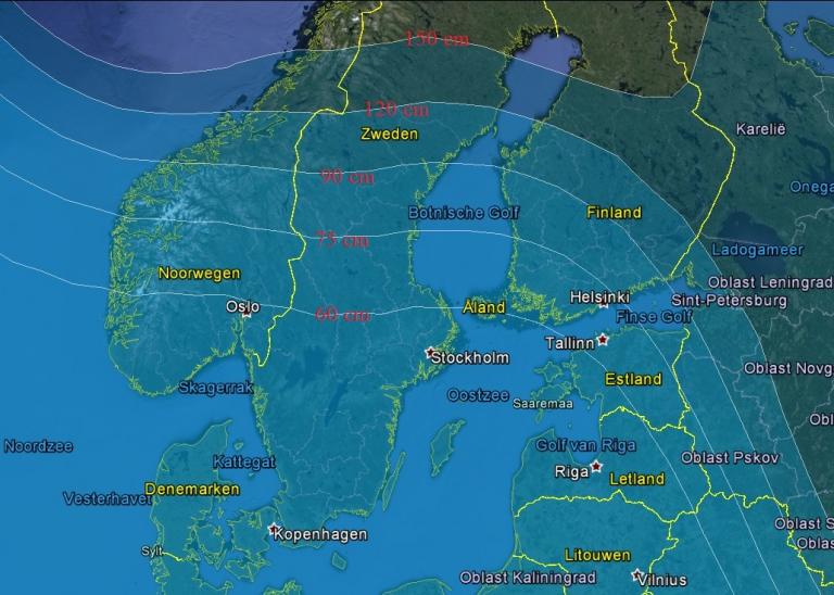

Mocht dat niet zo zijn dan ga ik de 110 cm als slee gebruiken daar ik Noorwegen :)
