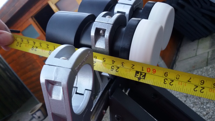

Sprietje Geplaatst: 18 januari 2017 Delen Geplaatst: 18 januari 2017 Beste Musky1Welkom op dit forumDe Gibertini OP 85 SE is een hele mooie degelijke schotel met een werkzame reflector van 81,5 x 87cm. Dankzij de grote f/D-verhouding van 0,67 kun je daar lnb's op gebruiken met een kop van 60mm.Ik kan de afstanden van de lnb's wel voor je uitrekenen maar als je "maat X" even voor me op meet, dan kan ik dat nauwkeuriger uitrekenen.Zou je die maat even voor me op willen meten.De rail die je gekocht hebt is denk ik maar net lang genoeg voor de Hotbird en Astra 19,2 en 23,5. Om ook eventueel de Astra 28,2 te ontvangen is hij te kort. Link naar reactie Delen op andere sites Meer opties om te delen...

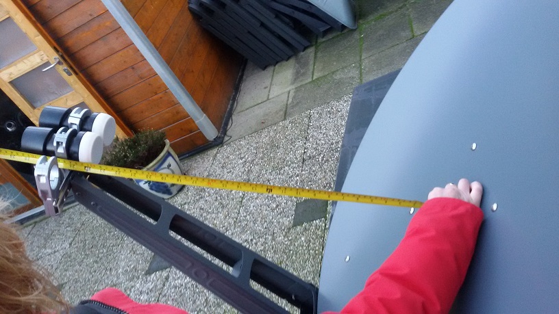

Musky1 Geplaatst: 18 januari 2017 Auteur Delen Geplaatst: 18 januari 2017 Beste Sprietje, Bedankt voor je reactie en ik ben er blij mee als je het kunt uitrekenen. Maat X is: 65.5 cm bij de Gibertini SE 85 schotel. Link naar reactie Delen op andere sites Meer opties om te delen...
Musky1 Geplaatst: 20 januari 2017 Auteur Delen Geplaatst: 20 januari 2017 Hier de foto's van van maat X Link naar reactie Delen op andere sites Meer opties om te delen...
Oplossing Sprietje Geplaatst: 20 januari 2017 Oplossing Delen Geplaatst: 20 januari 2017 Beste Musky1Het verwonderd me dat de afstand van de lnb-houder tot de schotel zo klein is. In de specificaties van de Gibertini OP 85 SE staat dat de f/D-verhouding 0,67 is maar aan de hand van de maat van 655mm kan dit gewoon niet waar zijn.Er is daarom niet voldoende ruimte voor de lnb's, het wordt dringen geblazen.De afstand tussen de Astra 19,2 en 23,5 zou 52mm moeten zijn en de afstand tussen de Astra 19,2 en Hotbird 13 zou 76,5mm moeten zijn. 52mm gaat dus niet met de lnb's. Als je ze strak tegen elkaar zet, staan ze waarschijnlijk op 58,5mm gemeten aan de voorzijde van kuiltje tot kuiltje in de kap. Dat is dus 6,5mm te veel. De afstand tussen de Astra 19,2 en Hotbird 13 moet je daarom niet op 76,5mm instellen maar op 70mm.De lnb van de Astra 19,2 staat dus 6,5mm uit positie.Dat is nog wel te doen omdat de 19,2 toch behoorlijk sterk is maar met het uitrichten van de schotel moet je daar wel rekening mee houden.De lnb's moeten onder een hoek van 10 graden staan, d.w.z. de Hotbird het laagste en de Astra 23,5 het hoogste. Dit kun je met de vertanding in de houders instellen maar ook de rail kun je in de slobgaten schuin zetten.Ik hoop voor je dat de rail lang genoeg is. Ik heb echter mijn twijfels.Zorg er verder voor dat de koppen van de lnb 5-6mm vrij staan van de klemmen.De skew van de lnb's moeten als volgt afgesteld worden:Hotbird 13 op 6 gradenAstra 19,2 op 4 gradenAstra 23,5 op 7 gradend.w.z. met de wijzers van de klok meegedraaid als je naar de binnenzijde van de schotel kijkt t.o.v. verticaal.Stel de elevatie van de schotel af op een kleine 29 graden.Richt nu de schotel af op de Astra 19,2. Als je deze gevonden hebt, dan moet je de schotel op maximale signaalkwaliteit afstellen van de Astra 23,5 omdat de lnb van de Astra 19,2 er 6,5mm naast staat. Link naar reactie Delen op andere sites Meer opties om te delen...

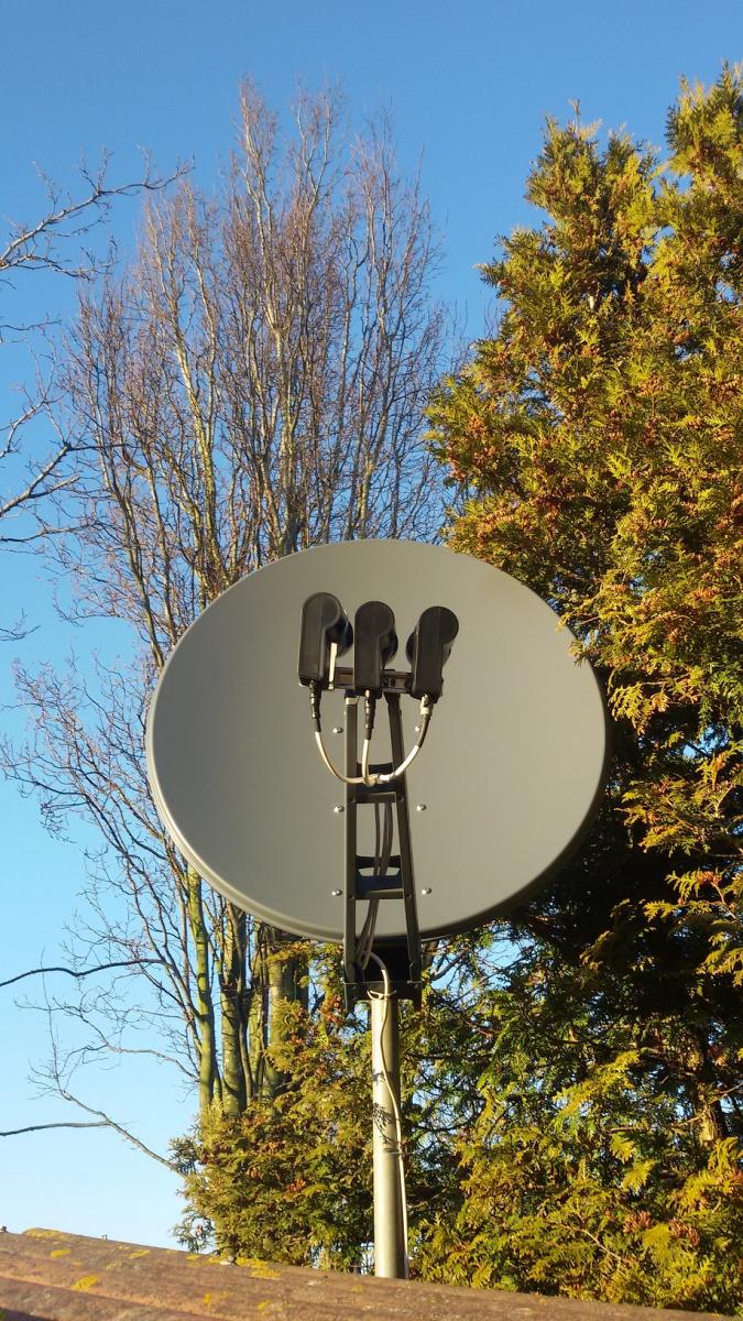

Musky1 Geplaatst: 21 januari 2017 Auteur Delen Geplaatst: 21 januari 2017 Vandaag de schotel in de mast gehangen om te testen. Na het uitrichten op Astra 19,2 satelliet en vervolgens op Astra 23,5 satelliet heb ik met een natte doek over de lnb's het geheel afgesteld op de maximale ontvangst, dit gaf de volgende waardes op de VU+ Solo 2 ontvanger: Astra 19,2 graden NPO1 17 dB dit is het maximum van de signaalmeter AGC 91% Astra 23,5 graden Arte HD (D) 17 dB dit is maximum van de signaalmeter AGC 86% Hotbird 13 Al Jazeera 16 dB AGC 86 Vorige schotel was een Triax 64 met duo lnb van Canaal Digitaal en deze gaf de volgende waardes: Astra 19,2 16 dB Astra 23,5 13,5 dB Het viel me wel op tijdens het afstellen dat de rail van de Gibertini 85 SE schotel niet de 10 graden schuin haalde die nodig zou zijn volgens de berekeningen van Sprietje maar maximaal 7-8 graden haalde. Misschien ga ik in de toekomst de slobgaatjes nog wat uitvijlen zodat de multirail de 10 graden wel haalt. Er is nu in ieder geval een behoorlijke verbetering van de ontvangt ten opzichte van de Triax 64 schotel, nu alleen nog even afwachten of dit ook opgaat met onweer, regen, en sneeuwbuien. Sprietje bedankt voor je rekenwerk en advies. Link naar reactie Delen op andere sites Meer opties om te delen...

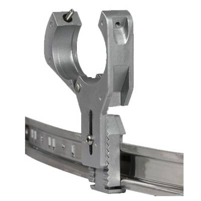

Sprietje Geplaatst: 21 januari 2017 Delen Geplaatst: 21 januari 2017 Beste Musky1Mooi dat je nu al zo'n prima ontvangst hebt.Ik dacht dat jij lnb-houders hebt die in hoogte verstelbaar zijn, zie bijlage.Dan zet je de lnb voor de Hotbird in de laagste stand, die van de Astra 19,2 twee nokjes hoger en die voor de Astra 23,5 weer twee nokjes hoger. Misschien moet je het verschil telkens 3 nokje nemen. Dan hoef je de rail bijna niet meer schuin te zetten. Link naar reactie Delen op andere sites Meer opties om te delen...
Musky1 Geplaatst: 22 januari 2017 Auteur Delen Geplaatst: 22 januari 2017 Dat klopt helemaal de LNB houders zijn op 1 na in hoogte verstelbaar. Als je heel goed op de foto kijkt zie je dat de meest linkse (hoogste) LNB een paar nokjes omhoog staat. Ik ga dit binnenkort nog even aanpassen en dan gelijk een 2e coaxkabel en switch aansluiten. Ik vond het alleen vreemd dat je met de normale (niet in hoogte verstelbare) LNB houders niet de 10 graden schuine stand zou kunnen halen. Mogelijk komt dit omdat de schotel van een Italiaans bedrijf is en ze daar niet zo schuin hoeven te staan als in Nederland. Zou je de afstand tussen de LNB koppen voor 23,5 en 28,2 graden (Astra 3 en 2) ook kunnen berekenen voor deze combinatie? Ik wil over enige tijd gaan proberen om de schotel iets hoger te zetten om zo ook de Astra 2 op 28,2 graden te kunnen ontvangen. De schotel kijkt nu net tegen de dakrand van de woning aan voor Astra 2, Astra 3 is geen probleem. Link naar reactie Delen op andere sites Meer opties om te delen...
