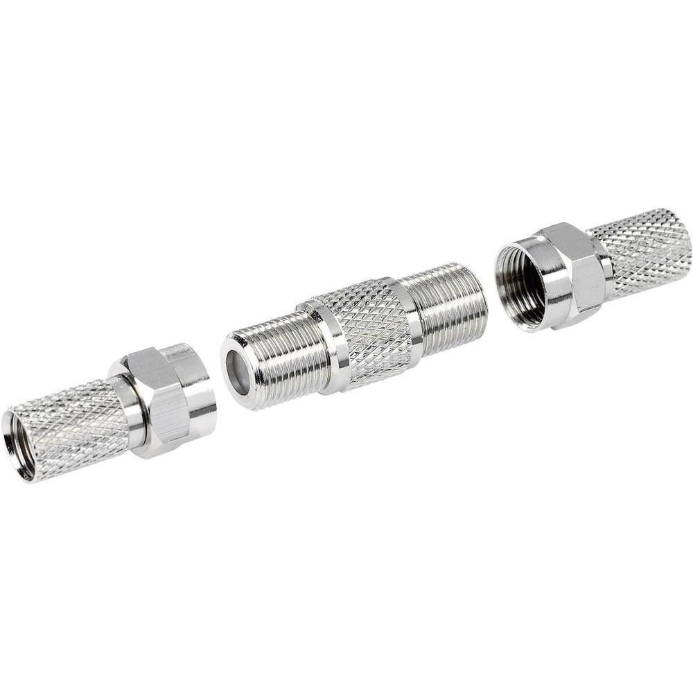

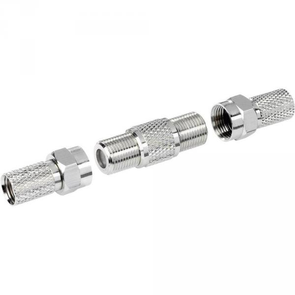

FtoA Geplaatst: 18 januari 2017 Geplaatst: 18 januari 2017 Topic uit 2010 over verlengen gelezen, daarom kan ik dit topic met een gerust hart in dit forum plaatsen ipv 'algemeen'.Ik ben dus niet geinteresserd in solderen, wil gewoon F-connector koppelstuk gebruiken. Vraag me alleen af op welke lengte ik de kern moet afknippen: moeten ze elkaar overlappen?
Codx Geplaatst: 18 januari 2017 Geplaatst: 18 januari 2017 (aangepast) Je monteert gewoon 2 F connectoren zoals je normaal gewend bent en stopt er een koppelstuk tussen met 2 schroefdelen. Dat kan toch niet al te moeilijk zijn. 18 januari 2017 aangepast door Codx SCHOTEL: 1,2 Mtr 50E-55W / 60cm Astra 19/23 / Airspy R2 SDR 24-1800 Mhz RECEIVERS: Dreambox 920 UHD/DM8000/800SE / VU+ Ultimo 4K Sat & Kabel & T2 / Rpi2 ADS-B FlightFeeder IPTV: KPN Glas (AoN) 1 Gbit & IPTV KPN plus+ TV box / Android 4K IPTV box / Kodi & Plex / 100+ TB Storage

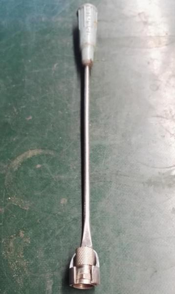

wiljo Geplaatst: 18 januari 2017 Geplaatst: 18 januari 2017 Lezen kan toch ook niet al te moeilijk zijn? 2 coaxkabels met f connector met koppelstuk ertussen met elkaar verbinden zoals op de foto en klaar!

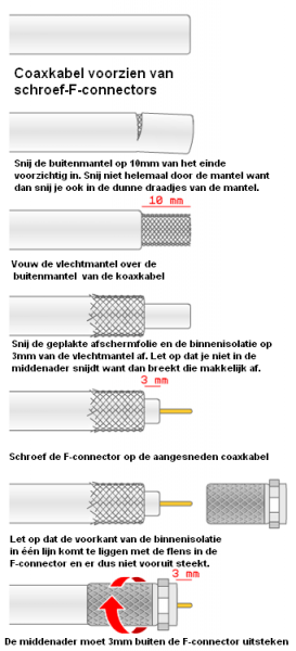

Oplossing Sprietje Geplaatst: 18 januari 2017 Oplossing Geplaatst: 18 januari 2017 (aangepast) Ja Pedro Newbie, dat was ik vergeten. 18 januari 2017 aangepast door Sprietje
FtoA Geplaatst: 18 januari 2017 Auteur Geplaatst: 18 januari 2017 Het is onbelangrijk of de uiteinden van de kern elkaar raken of overlappen?
Moderator ceesv Geplaatst: 18 januari 2017 Moderator Geplaatst: 18 januari 2017 Hoe zou je dat willen doen,de lengte van het koppelstuk voorkomt dat. En het is de bedoeling dat je de tekening van sprietje volgt bij het aansnijden van de kabel. Lezen kan toch ook niet al te moeilijk zijn? Gaat niet bestaat niet! 65" 4-K OLED, Vu+ Duo 4K SE BT, Vu+ Solo 4K, Rebox-8500, Rebox-8000, Wavefrontier T-90, Satlook Digital NIT, Megasat HD5 Combo Gebruik je een advertentie blocker? Maak dan een uitzondering voor onze website. Zonder advertentie (inkomsten) kan deze site niet voortbestaan.
FtoA Geplaatst: 18 januari 2017 Auteur Geplaatst: 18 januari 2017 (aangepast) Hoe zou je dat willen doen,de lengte van het koppelstuk voorkomt dat. lengte middenstuk opmeten, zorgen dat lengte 2 kernen samen overeenkomt... Maar als het niet hoeft ook goed. Dat was het enige waar de vraag over ging. Lezen kan toch ook niet al te moeilijk zijn 18 januari 2017 aangepast door FtoA
Moderator ceesv Geplaatst: 18 januari 2017 Moderator Geplaatst: 18 januari 2017 De middenader moet 3 mm uit de f-connector steken. Gaat niet bestaat niet! 65" 4-K OLED, Vu+ Duo 4K SE BT, Vu+ Solo 4K, Rebox-8500, Rebox-8000, Wavefrontier T-90, Satlook Digital NIT, Megasat HD5 Combo Gebruik je een advertentie blocker? Maak dan een uitzondering voor onze website. Zonder advertentie (inkomsten) kan deze site niet voortbestaan.
FtoA Geplaatst: 18 januari 2017 Auteur Geplaatst: 18 januari 2017 In alle gevallen, ook als je hem in de tuner/ lnb/ switch steekt?

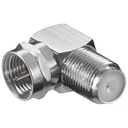

Sprietje Geplaatst: 18 januari 2017 Geplaatst: 18 januari 2017 Ik heb nooit geprobeerd bij een koppelstuk hoe lang de middenader mag zijn maar een koppelstuk is te vergelijken met het chassisdeel van een F-verbinding. In de tekening staat aangegeven dat de middenader ongeveer 3mm buiten de wartel uit moet steken. Afhankelijk van het fabrikaat chassisdeel merk je dat als de middenader bijv. 8mm uit steekt, de middenader er niet verder in kan en de wartel er dus niet voldoende opgeschroefd kan worden. Bovendien is de kans op knikken van de middenader bij het monteren van een F-connector veel groter dan bij een middenander van de juiste lengte.Laat de middenader daarom niet te lang.Bij een haakse F-connector steekt de pen ook maar een klein stukje buiten de wartel uit.
