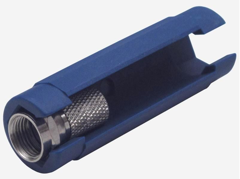

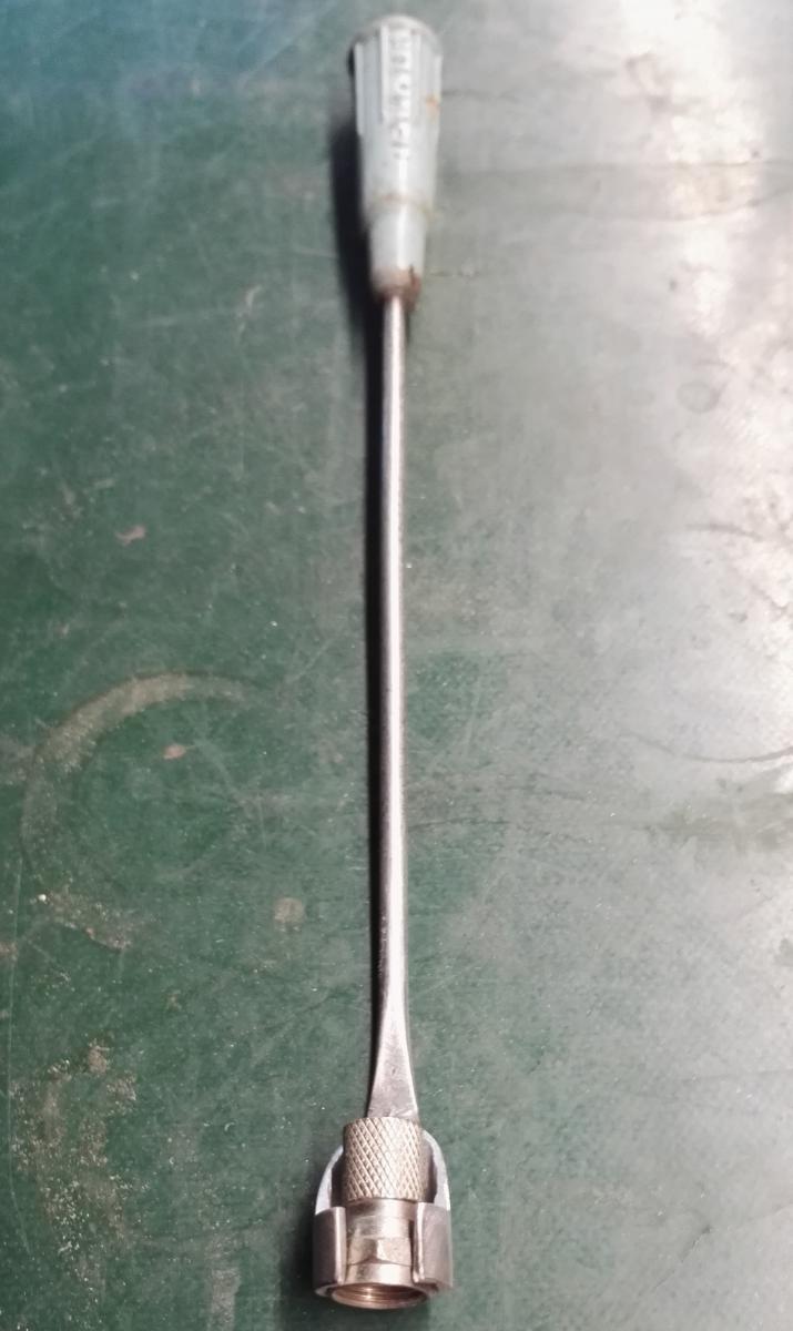

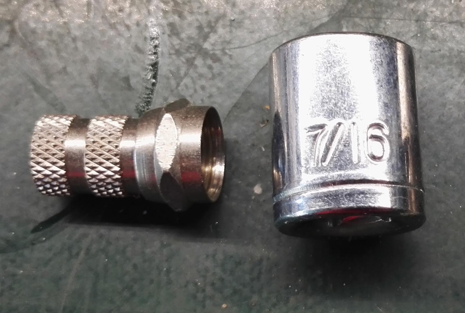

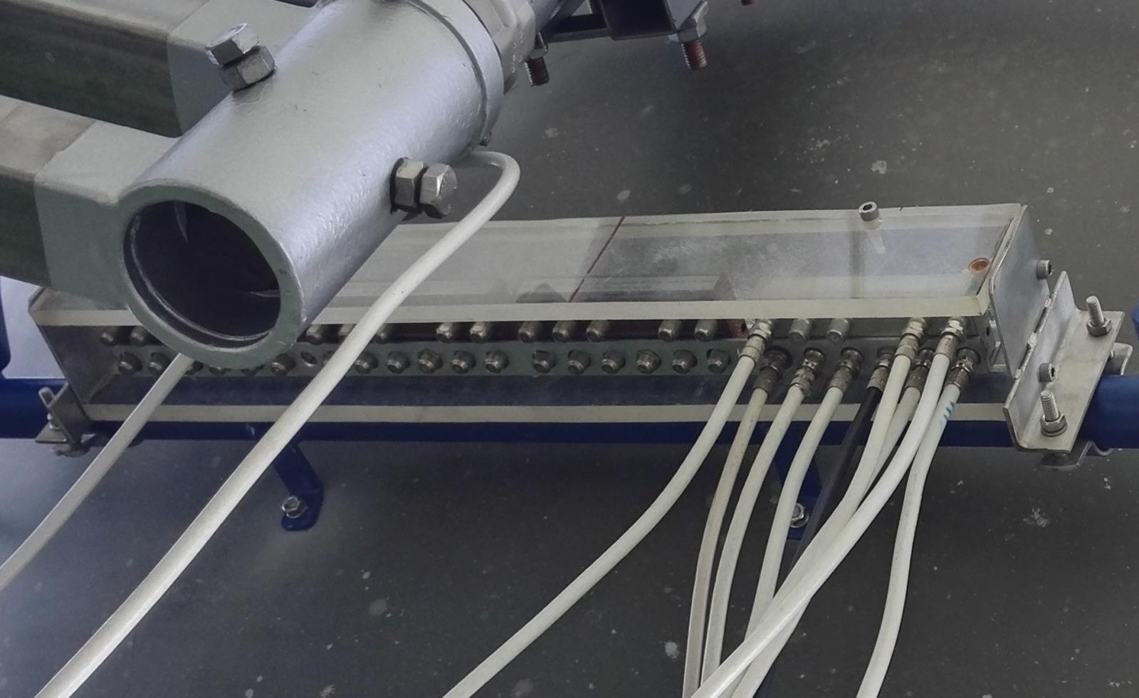

To be honest, ik geef nooit teveel over het zetten van de tape rond de F-connector en trekken van LNB-covers.Of cursus ik gebruik LNB-cover als het bestaat, maar sommige LNBs hoeft niet alle covers. Bovendien, niets is eeuwig en na een jaar of twee graag opnieuw alle mijn installaties, dus vocht hoeft niet genoeg tijd om te doen schade. Voor Diseqcs heksen ik maakte een doos en bevestigde het achter de antenne. In zo'n krappe ruimte is het niet altijd gemakkelijk schroef F-connectoren, daarom maakte ik klein, maar zeer nuttig hulpprogramma die veel te scherpen F-connectors.Have een geweldig weekend iedereen helpt. post-76107-0-34238900-1484887831_thumb.jpgpost-76107-0-77407800-1484887836_thumb.jpgpost-76107-0-22000600-1484887842_thumb.jpgpost-76107-0-22640500-1484887848_thumb.jpg

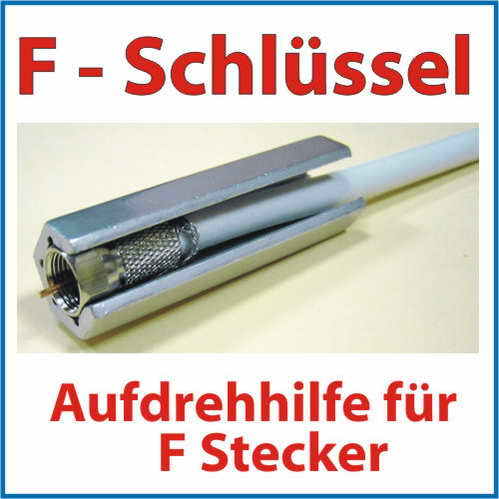

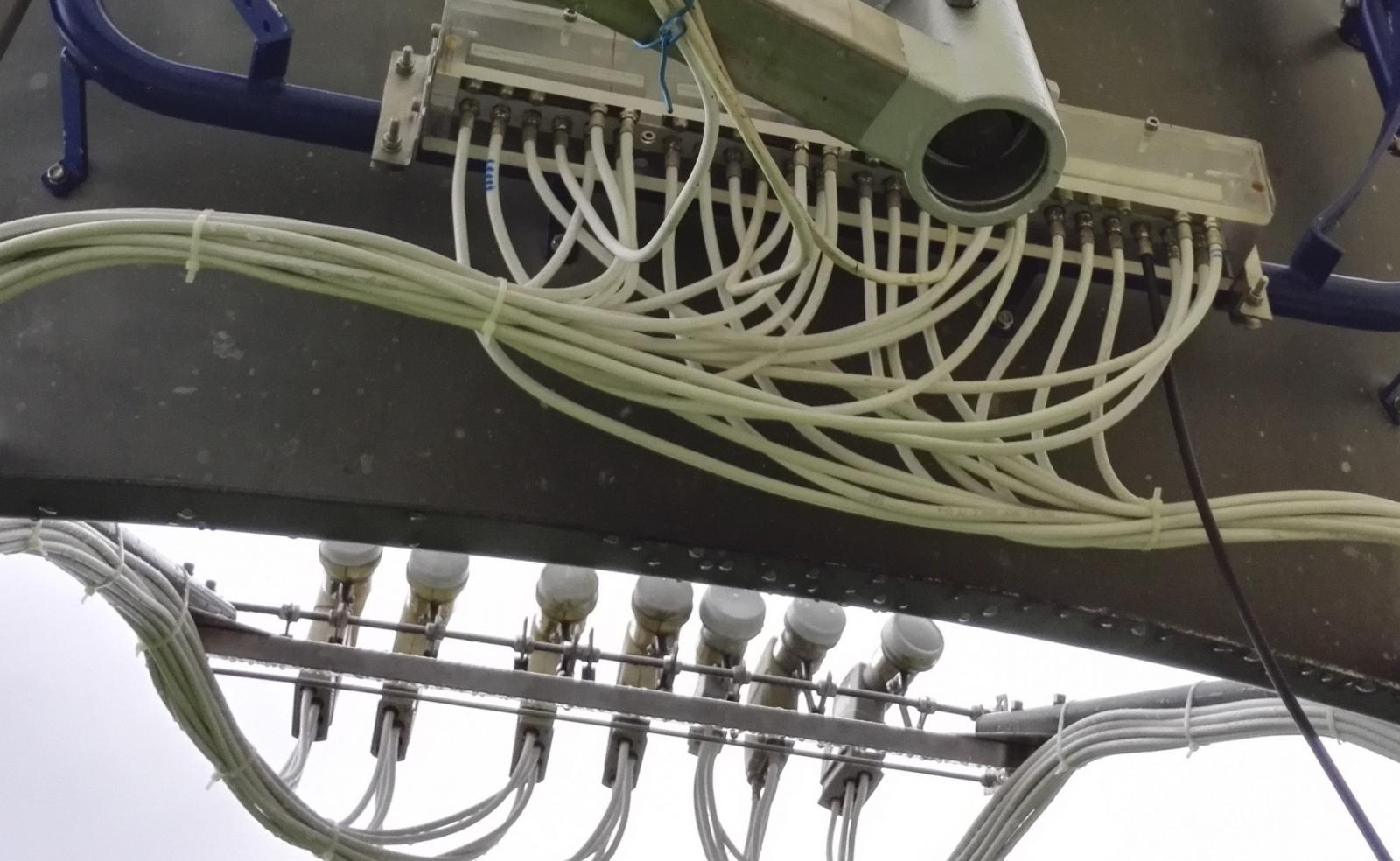

Inderdaad. De F-connectors zitten zo dicht op elkaar bij zowel lnb's met meerdere aansluitingen als bij diseqc-switches, dat een speciale sleutel daarvoor zeer wenselijk is. Die zijn er in verschillende modellen.

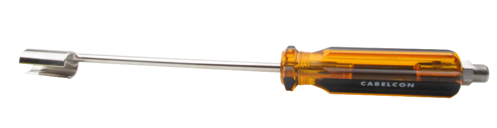

Ik kan echt niet zonder zo'n ding en heb de Cabelcon aandraaier. Daar zit meteen ook een schroefhulp op om F-connectors makkelijk op de coax te schroeven.
