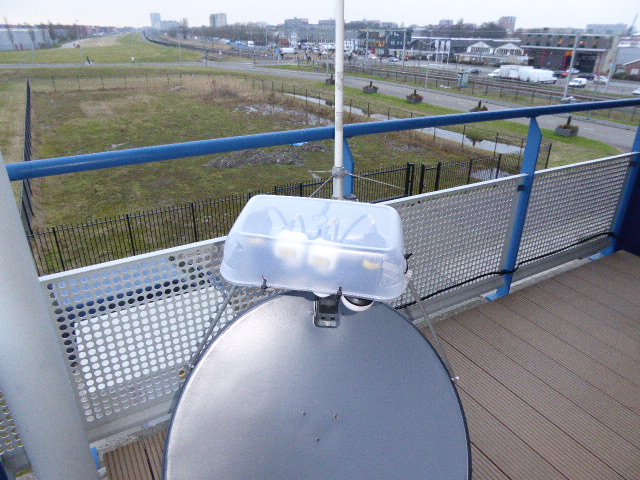

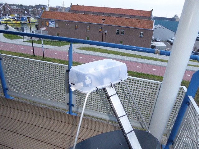

rosalba11nl Geplaatst: 31 januari 2017 Auteur Geplaatst: 31 januari 2017 Goedemiddag medesatters vandaag weer wat geknutseld afstelling wat geoptimaliseerd en op advies van sprietje een regenkap boven de lnb's gemaakt van een vershouddoos zodat mijn lnb's een langer leven hebben zal in maart kijken of de schotel optimaal staat groeten Arie Maassluis. 1
Sprietje Geplaatst: 31 januari 2017 Geplaatst: 31 januari 2017 (aangepast) Dat heb je mooi gemaakt rosalba.Zie ik het goed dat je het deksel van de vershouddoos er op hebt zitten en daar gaten in hebt gemaakt waar de koppen van de lnb's doorheen steken?Als dat zo is, dan is dat heel vernuftig.Zou je daar eens een foto van kunnen maken?Bij een schotel op zijn kop staan de F-aansluitingen altijd is een onhandige stand zodat er makkelijk water in de lnb en coax kan lopen. Dat kan nu niet meer gebeuren dus een garantie dat de signaalkwaliteit voor jaren gehandhaafd blijft. 31 januari 2017 aangepast door Sprietje
