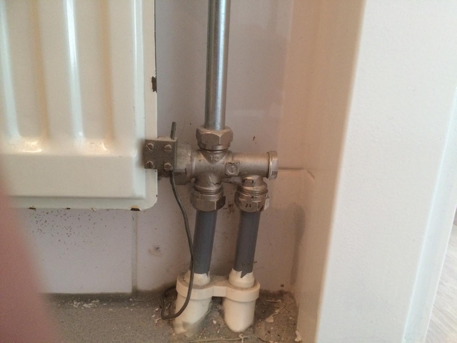

Bij moderne radiator koppelingen zitten idd een instel mogelijkheid .
Deze is om de temperatuur in alle ruimtes "synchroon" te krijgen.
Deze instelschroef zit bij de toe/afvoer (bij ons in ieder geval) onder een dopje,
Dopje er af halen en met een imbus sleutel  de regelaar verdraaien. Wel niet te veel draaien en onthouden hoeveel slagen je gedraaid hebt zodat je deze weer terug kunt zetten mocht het geluid niet minder worden.
Anders ontregel je het hele systeem.
1_L_P_7451246_jpg_normal.jpg?context=bWF
Links zit dat dopje.

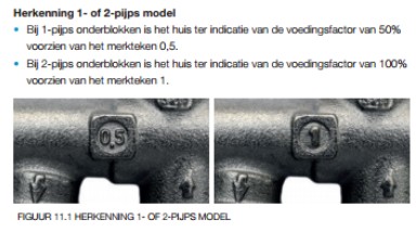

Het voetventiel wat in post #10 getoond wordt is voor een 1 leiding systeem.
  • Moderator
Bij dit systeem wel Sjaak, dit is een voetventiel voor een een-leiding systeem.
Het is een soort bypass regeling.
Waarom denk je dat Cees ?
  • Moderator
Omdat je bij dit systeem geen echte retourleiding hebt.
Bij een retourleiding systeem heb je een aanvoer komend vanaf de ketel en een retour welke naar de ketel terug loopt.
De radiatoren staan parallel geschakeld.
In dit systeem loopt de leiding van de ketel naar de eerste radiator.
Vanaf de eerste radiator loop de afgaande leiding door naar de 2e radiator, enz. enz.
Het is dus een soort serie schakeling van radiatoren.
Pas bij de laatste radiator loopt er weer een leiding terug naar de ketel.
Ik denk dat het voordeel is, dat ook wanneer alle radiatoren dicht staan er toch nog steeds water door het systeem kan lopen.
Een ander voordeel vermoed ik in het feit dat de delta t over de ketel beperkt wordt.
Door het openen van een "koude" radiator kan er niet ineens een sloot koud water over de retour de ketel (s)lopen.
Maar mocht ik met mijn veronderstelling er helemaal naast zitten laat ik mij graag beleren door Con, onze verwarming deskundige op het forum.
