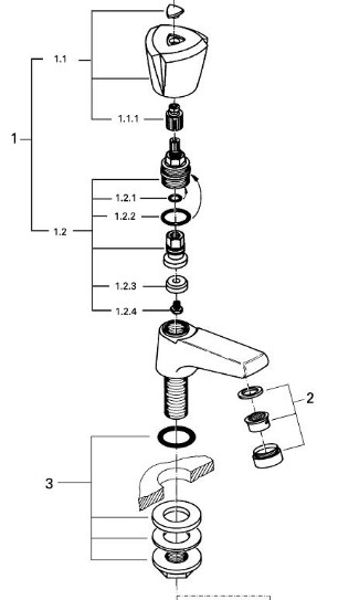

Kun je ook een foto maken, gaat het over dit type kraan
Ik heb nu ook niet het idee dat de tekening hier boven de ideale montage op levert. De rubber ring is hier aan de onderzijde gemonteerd. Je kunt de kraan dus makkelijk verdraaien aan de uitloop met het gladde metaal op de keramische bak waarbij de moer stil blijft staat door de weerstand van de rubber ring en je de bevestiging zodoende van de kraan al wat los kunt draaien.
De rubber ring, meestal een O-ring die in een groef valt van de kraan boven op de keramische bak, zorgt er voor dat er geen water door het gat in de bak omlaag kan lopen want je wilt toch niet dat het gat op den duur vol water komt te staan. Tevens zorgt de rubber ring aan de bovenzijde dat de kraan niet makkelijk te draaien is.
Bovendien is de moer zonder dat er een rubber ring tussen zit aan de onderzijde makkelijker aan te draaien.

Er zit meestal, en dat is op de tekening ook te zien, een transparante kunststof ring aan de bovenkant van de bak.
Aan de onderkant zit een rubberen ring.
Zonder rubberring aan de onderkant kan je nooit de kraan goed vastzetten en is de kans op breuk bijzonder groot.

Yep, dat is precies de constructie. Die rubber ring aan de onderkant is logisch, anders draai je de wasbak zo naar zijn grootje.

Eventueel kan je wat siliconenkit gebruiken tussen kraan en wasbak zonder dat dat zichtbaar is.
Zo zou ieder zelfrespecterende kranenboer zijn kraan uit moeten voeren.
Aan de bovenkant een rubber ring. Aan de onderkant idem met een extra
harde ring voor het opvangen van de moer opdat het kunststof niet
vervormd. (een oudje van Grohe, de Costa)

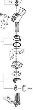

Toch is dat al weer ouderwets. Er is een nieuwe manier die veel eenvoudiger is. Daar zitten de flexibele slangen al aan vast en werkt met een soort van klemkoppeling.
Je haalt een aantal dingen helaas door elkaar. Slangen betekent een mengkraan
en die monteer je niet op een fontein, dapasnie, te klein gat of de draad te dik.
En als je het dat hebt over de vastzetinrichting van een mengkraan, ja, das andere
koek. Meestal gebeurd dat met een dikke messing halve maan gecombineerd met
een lange messing zeskant. Dat is een andere tak van sport. Maar dan nog
steeds is het een gemartel bijvoorbeeld in een wastafelmeubel. Vaak in een spagaat
gecombineerd met een split en een halve schroef op je rug hang/lig je dat ding te
monteren. Het ondeugend praten staat je dan vaak nader dan het lachen. Niemand
is dan ineens nog lief...
En als dan alles zit heb je in de gaten dat Murphy is langs geweest. Je bent vergeten
om de slangen (meestal M10) vast te draaien in de kraan zelf en hup... daar gaan
we weer, eerst in omgekeerde volgorde en daarna spagaat, split...

Je was goedkoper uit geweest met een nieuwe kraan die op de manier is vastgezet in de tekening van bericht 28.
Maar dat is een mengkraan... en volgens mij ging het over 2 separate fonteinkranen.
