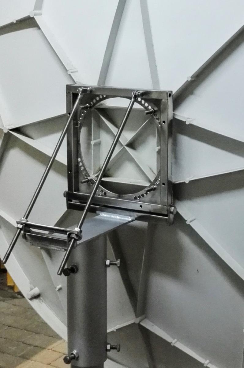

RimaNTSS Geplaatst: 2 februari 2017 Geplaatst: 2 februari 2017 Ik vind ook dat voor stationaire antenne scheeftrekken belangrijk en zeer koele ding om te hebben. Enige tijd geleden heb ik deze mount voor Channel Master 1, 2m antenne. Het heeft zeer fijne hoogte tuning mogelijkheden, bescheiden Azimut aanpassing en geleidelijke schuintrekken aanpassing mogelijkheid.
Moderator ceesv Geplaatst: 2 februari 2017 Moderator Geplaatst: 2 februari 2017 Hij lijkt een beetje op de mount van een wavefield. T-90 Probleem met de elevatie is dat je iets speling hebt op de moeren wanneer je aan het afstellen bent. Iemand op dit forum heeft daar indertijd een modificatie op gemaakt, ik weet niet of de foto's nog op het forum te vinden zijn. Gaat niet bestaat niet! 65" 4-K OLED, Vu+ Duo 4K SE BT, Vu+ Solo 4K, Rebox-8500, Rebox-8000, Wavefrontier T-90, Satlook Digital NIT, Megasat HD5 Combo Gebruik je een advertentie blocker? Maak dan een uitzondering voor onze website. Zonder advertentie (inkomsten) kan deze site niet voortbestaan.
Sprietje Geplaatst: 2 februari 2017 Geplaatst: 2 februari 2017 (aangepast) Beste Evideo Je hebt het artikel waar je deze wijsheid vandaan hebt niet goed gelezen. 2 februari 2017 aangepast door Sprietje
RimaNTSS Geplaatst: 2 februari 2017 Geplaatst: 2 februari 2017 Ik voel me niet veel spelen bij de aanpassing van de hoogte. Voor mijn T90 had ik 2 spanschroeven om benodigde bevoegdheden en ook mechanisme voor fijnafstelling van de azimuth.
Moderator ceesv Geplaatst: 2 februari 2017 Moderator Geplaatst: 2 februari 2017 Dat is een handige oplossing! Gaat niet bestaat niet! 65" 4-K OLED, Vu+ Duo 4K SE BT, Vu+ Solo 4K, Rebox-8500, Rebox-8000, Wavefrontier T-90, Satlook Digital NIT, Megasat HD5 Combo Gebruik je een advertentie blocker? Maak dan een uitzondering voor onze website. Zonder advertentie (inkomsten) kan deze site niet voortbestaan.
