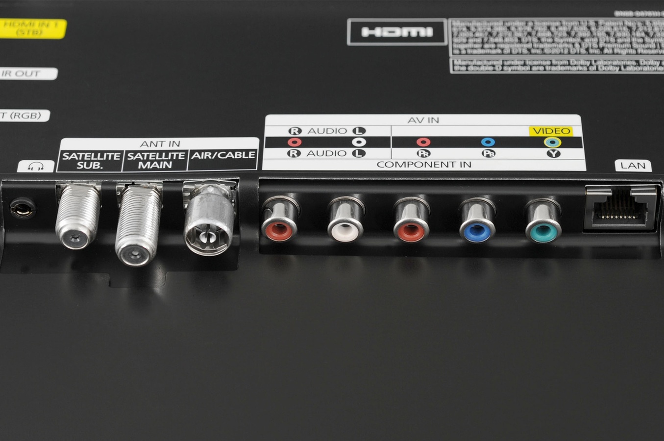

Sprietje Geplaatst: 3 februari 2017 Geplaatst: 3 februari 2017 (aangepast) Wat is BER?In bericht 17 gaf je aan Bitfout, signaalsterkte en signaalkwaliteit.BER is Bit Error Rate (Bitfoutratio).Het gaat dus om die bitfouten. Die moet zo laag mogelijk zijn, liefst nul.Maar goed, dit is allemaal leuk maar bij een duo-lnb zitten de koppen aan elkaar vast. Je kunt wel willen dat de BER van de Astra 23,5-signalen allemaal nul zijn, als de duo-lnb dan in een stand staat dat de kop van de Astra 19,2 de signalen niet goed meer opvangt omdat de kop te hoog of te laag staat, dan heb je er weer een ander probleem bij. Je zult dus waarschijnlijk een beetje moeten schipperen.De duo-lnb 12 graden schuin zetten heb ik berekend voor jou locatie en dan ontvang je de Astra 19,2 ook optimaal.Uiteraard moet de kop van de Astra 23,5 in de klem staan omdat die satelliet het zwakste is.Wat betreft die dubbele tuner, ik heb toch echt op de site van Samsung gekeken en daar stond 2 DVB-T tuners maar ja, bij Samsung is het toch vaak een ratjetoe met modellen en gegevens die er bij horen.Zou je van de dubbele satellietaansluiting eens een foto van willen maken want ik gebruik die foto's regelmatig op dit forum. Ik heb er wel een met een terrestrial/kabel aansluiting en 1 satelliet aansluiting maar nog niet met terrestrial/kabel en 2 satellietaansluitingen. Zie de bijlage wat ik bedoel. 3 februari 2017 aangepast door Sprietje
Sprietje Geplaatst: 3 februari 2017 Geplaatst: 3 februari 2017 (aangepast) Heel hartelijk bedankt voor deze foto. Ik sla hem op in mijn archief. En de foto is ook nog eens mooi scherp en groot. Ik ben hem op internet nog nergens tegen gekomen. Je komt het ook niet vaak tegen dan een TV een dubbele satelliettuner heeft, soms bij de hele dure modellen en ik wist niet dat Samsung ook TV's had met een dubbele satelliettuner. Dan heb je waarschijnlijk ook de mogelijkheid van picture in picture als je naar de satelliet kijkt? 3 februari 2017 aangepast door Sprietje
