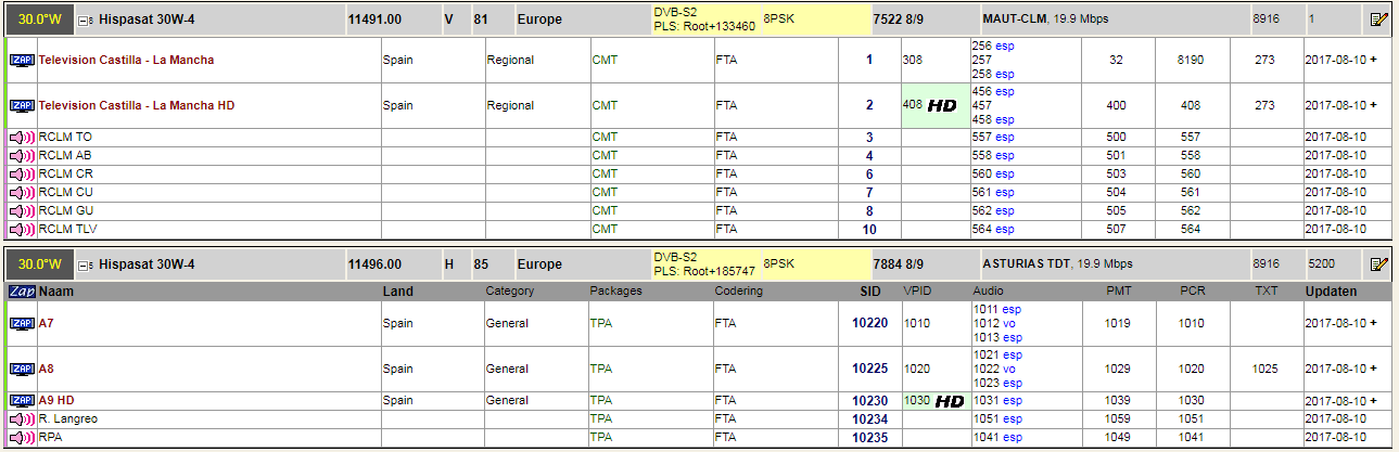

Crazy Sat Geplaatst: 20 oktober 2017 Delen Geplaatst: 20 oktober 2017 Citaat Ben ook benieuwd waar ik de Abertis multistream op Hispasat mee kan ontvangen. Welke satelliet bedoel je Alex ? Zie op de 30°W niet direct een multistream Albertis. feedhunting , a crazy hobby ! Edison OS mio 4K UHD + Octagon SF8008 4K UHD + Dr.HD F15 + Edison OS mini + Technomate TM-5402 HD M3 CI , Moteck SG2100 + Deltastar 90 cm + Invacom C120 QDF-031 Quad lnb + SkyStar HD2,TBS5927 , en TT-budget S2-1600 kaart. Channel Master 180 cm schotel + ESX241 lnb voor C-band. DVB-T2 via Oostvleteren,Egem,Mont des Cats,Bouvigny en Doornik. Link naar reactie Delen op andere sites Meer opties om te delen...
vlaamse Geplaatst: 20 oktober 2017 Delen Geplaatst: 20 oktober 2017 Weet niet als deze url mag anders moeten ze maar weg halen.staat onderaan denk ik http://en.satexpat.com/mis/ Link naar reactie Delen op andere sites Meer opties om te delen...
youriy Geplaatst: 20 oktober 2017 Delen Geplaatst: 20 oktober 2017 Dat was ook mijn idee: clarke-tech HD4100+, gigablue UHD trio 4k, rotor 53grO-45grW, Fuba 85 cm. Link naar reactie Delen op andere sites Meer opties om te delen...
Crazy Sat Geplaatst: 20 oktober 2017 Delen Geplaatst: 20 oktober 2017 Ah , dus deze. feedhunting , a crazy hobby ! Edison OS mio 4K UHD + Octagon SF8008 4K UHD + Dr.HD F15 + Edison OS mini + Technomate TM-5402 HD M3 CI , Moteck SG2100 + Deltastar 90 cm + Invacom C120 QDF-031 Quad lnb + SkyStar HD2,TBS5927 , en TT-budget S2-1600 kaart. Channel Master 180 cm schotel + ESX241 lnb voor C-band. DVB-T2 via Oostvleteren,Egem,Mont des Cats,Bouvigny en Doornik. Link naar reactie Delen op andere sites Meer opties om te delen...
