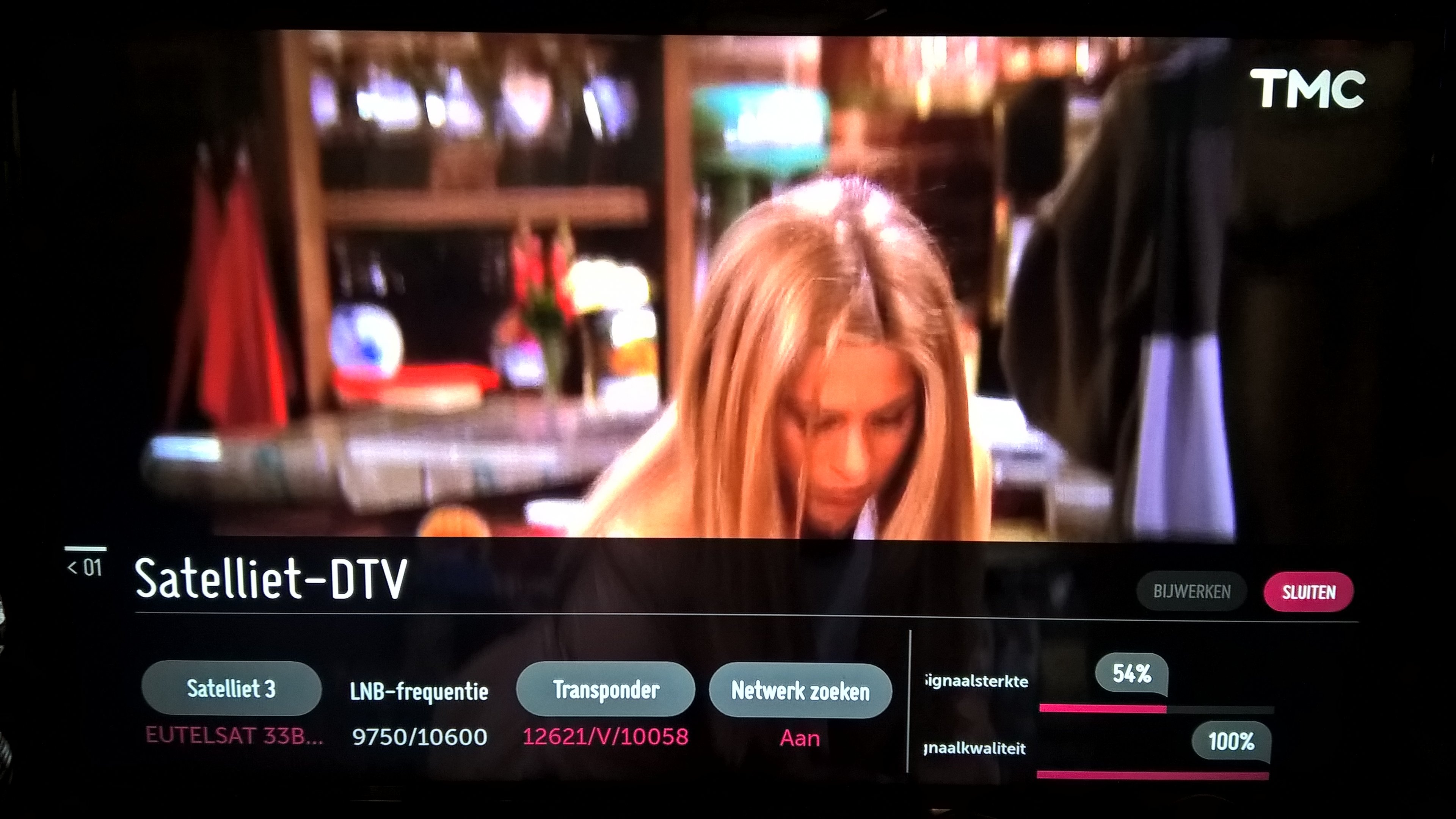

cookie monster Geplaatst: 5 december 2017 Delen Geplaatst: 5 december 2017 (aangepast) Mijn TV doet o.a. DVB-S2X , LG webOS TV UJ634V http://www.lg.com/uk/tvs/lg-43UJ634V 5 december 2017 aangepast door cookie monster C o o kie M o nster C U L'8'R WEIRDOGAToRS I was born once , as an invasion of the bodysnatchers , but the doctor did get a brain-attack !! my name: breedbandwurger 1967 casa CM: FTA DVB-S & FTA DVB-S2 Link naar reactie Delen op andere sites Meer opties om te delen...

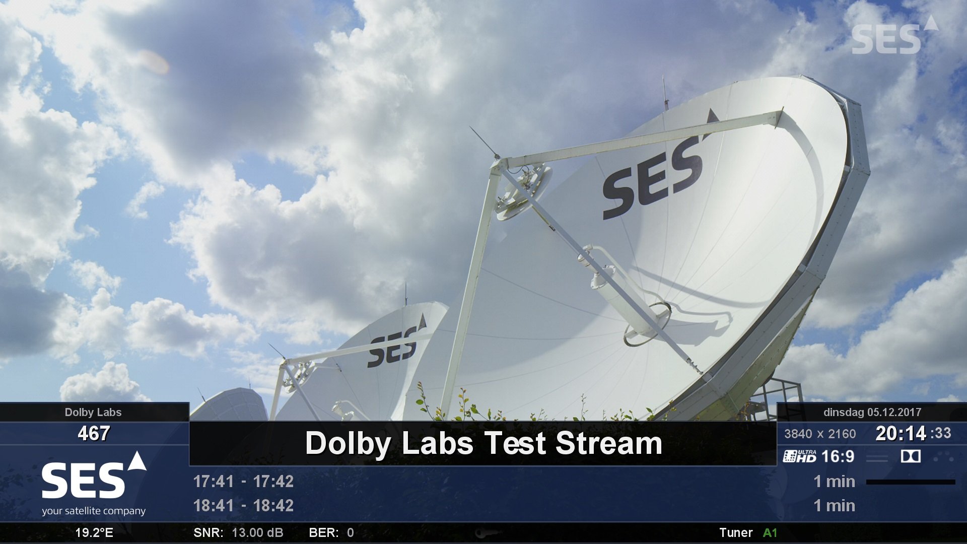

-verwijderd- Geplaatst: 5 december 2017 Delen Geplaatst: 5 december 2017 UHD DVB-S2X demo kanaal terug actief op Astra 19.2°E Dolby Labs Test Stream Astra 19.2°E 11009 V 22000, FEC:Auto, DVB-S2X, QPSK Link naar reactie Delen op andere sites Meer opties om te delen...

Tonskidutch Geplaatst: 7 december 2017 Delen Geplaatst: 7 december 2017 i stand corrected dat is dan de eerste FBC tuner die hier zo spoedig mogelijk vervangen gaat worden toch gek dat de test / demo zender zichtbaar is zenden die altijd op een en dezelfde norm uit? Internet Cowboys Seasick Steve Link naar reactie Delen op andere sites Meer opties om te delen...
Clemens-vuplus Geplaatst: 7 december 2017 Delen Geplaatst: 7 december 2017 Geen idee...zal de zender morgen eens op mijn Uno 4k SE testen (met S2 Tuners) Het is wel zo dat S2 en S2x ook overlap hebben in de specificatie, dus afhankelijk van de constellatie (QPSK bv.), Roll-Off, FEC, etc. kan het misschien zijn dat alhoewel er in de header van de stream S2x aangegeven staat (in een of andere bitcode) dat het eigenlijk compatibele parameters zijn met S2. Dat zou ik meer in detail moeten bekijken maar ben momenteel niet thuis dus kan het niet analyseren met dvbsnoop...en ook weet ik niet of de ontvanger zal proberen S2x te openen met S2 tuners bij compatibele parameters (het zou me verbazen dat hij dat zou doen, dus geloof best voorlopig niet wat hierboven staat want ik geloof het zelf niet ). Als het morgen zou blijken te werken op mijn Uno 4k SE zal ik het eens vragen in het vuplus support forum... docendo discimus Link naar reactie Delen op andere sites Meer opties om te delen...
Tonskidutch Geplaatst: 7 december 2017 Delen Geplaatst: 7 december 2017 2 minuten geleden zei Clemens-vuplus: dus geloof best voorlopig niet wat hierboven staat want ik geloof het zelf niet ). ja zo komen we er niet ik zal het nog eens testen al die DVB-S2(x) demo zenders er zijn dus al ontvangers en nu nog de tuners maar alternatief zijn er andere merken dan mijn Vu+ met DVB-S2(x) Internet Cowboys Seasick Steve Link naar reactie Delen op andere sites Meer opties om te delen...
