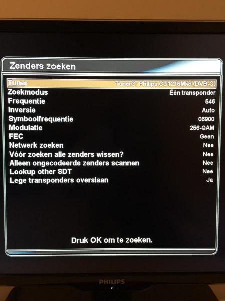

Het zou een aparte optie moeten zijn in het menu Instellingen, Zender zoeken.
Je hebt in dat menu ook een optie Signaalmeter, hoeveel signaal heb je dan op 546 MHz?

Het is dus nu wel duidelijk dat het aan de signaalsterkte van dat ene kanaal ligt.
Bij Ziggo Zuid zou dat 546 MHz moeten zijn (correct me if I'm wrong).

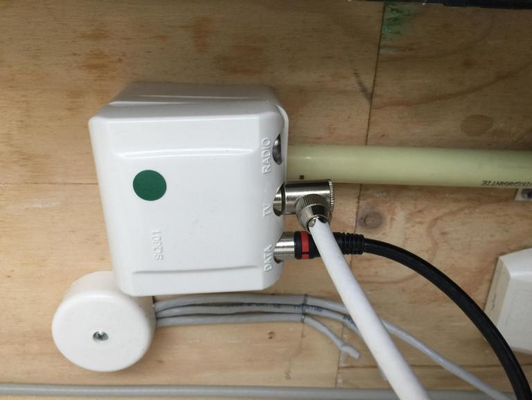

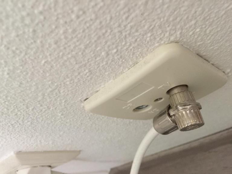

Veel mensen koppelen de kabel aan een wandcontactdoos in de woonkamer, terwijl in de meeste gevallen dat het AOP helemaal niet is. Bij veel huizen zit het AOP in de meterkast.
Kabelscan in Den Haag (dus Zoggo West) geeft 340 zenders aan.
De laagste frequentie die ze gebruiken is 122 Mhz.
Toevallig pas afgelopen week in ontvangst genomen en daar zitten o.a. de 4 hindi zenders op.
Bij klanten van ons bedrijf heeft iedereen met een fatsoenlijke kabel en aansluitpunten gewoon ontvangst van die kanalen.
Heb je echter een slechte kabel of een splitter..dan krijg je problemen..blokjes of geen ontvangst.
Nog even ter aanvulling: Een oud AOP punt geeft ook geen signaal door op 122mhz (oude casema 'dozen').
Als men een oud AOP heeft en geen internet naast het tv signaal op de aansluiting heeft dan kan het oude AOP gewoon verwijdert worden. Op de groene kabel knijp je dan een A++ f-connector. Deze verbind je dan met een koppelstuk (ook A++) direct door met je coax.
Als er wel internet naast coaxsignaal op het AOP staat dan is de enige optie die er overblijft: ervoor zorgen dat het AOP voldoet aan de norm die Ziggo stelt, d.w.z. het AOP vervangen voor een nieuw exemplaar; met AOP bedoel ik dan zowel DIO alswel AOP verdeler.
