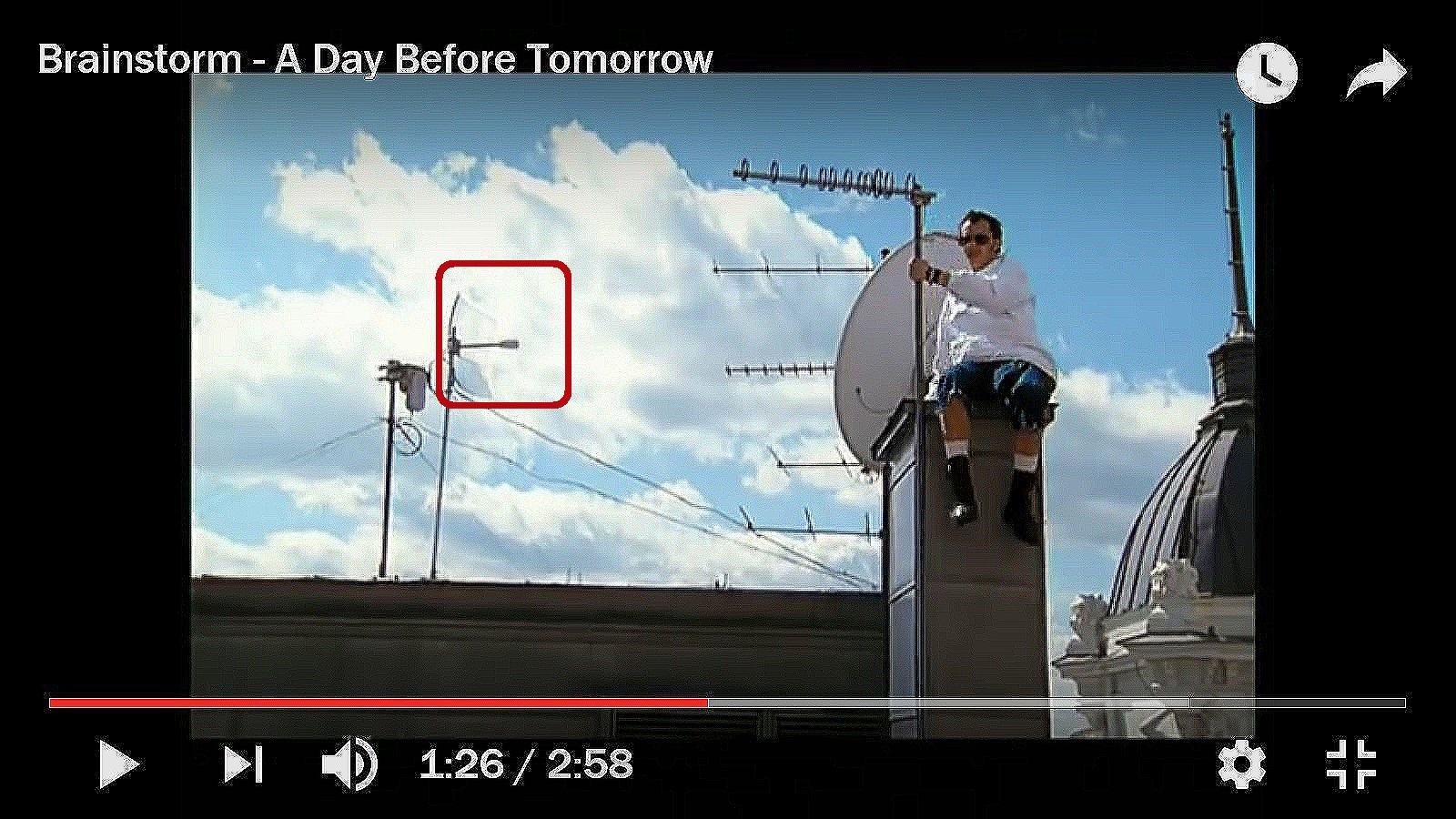

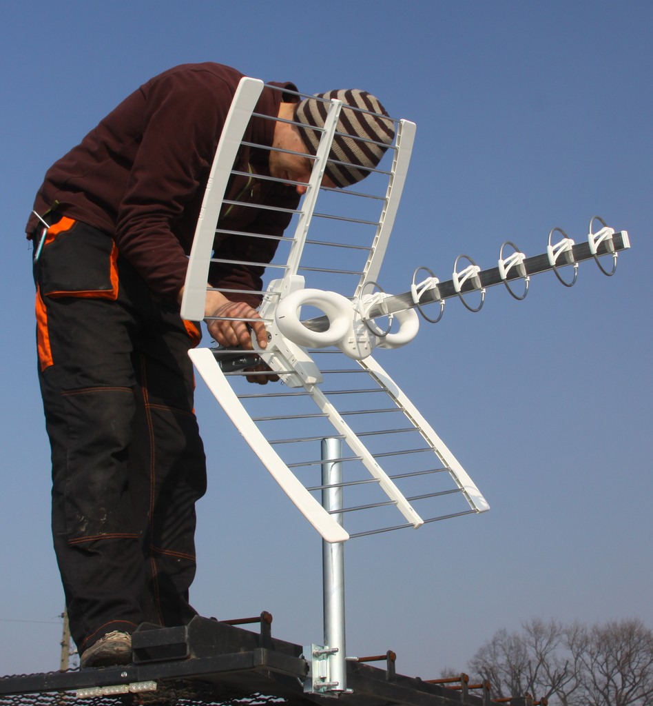

cookie monster Geplaatst: 9 maart 2017 Geplaatst: 9 maart 2017 (aangepast) Wat voor een antenne is dit , S-band , 2,4Ghz , .... ?? Alvast mercikes 9 maart 2017 aangepast door cookie monster 2 C o o kie M o nster C U L'8'R WEIRDOGAToRS I was born once , as an invasion of the bodysnatchers , but the doctor did get a brain-attack !! my name: breedbandwurger 1967 casa CM: FTA DVB-S & FTA DVB-S2
Alex1970 Geplaatst: 9 maart 2017 Geplaatst: 9 maart 2017 De door jou omcirkelde antenne lijkt me voor WiFi o.i.d. maar da's ook 2.4 GHz. De antenne waar die zanger de mast van vasthoudt is ook wel een aparte, ik vermoed voor circulaire polarisatie? Dreambox DM920: 2x Triple tuner (2x DVB-S2X multistream + DVB-C/T2) OpenPLi 9 Xtrend ET10000: 1x DVB-S2, 2x DVB-C/T2, IPTV OpenPLi 9 VU+ Duo / Dreambox DM800 / TBS 5925 Channel Master 180cm offset: 39.0°E-37.6°W, Channel Master 120cm offset: 23.5°E-8°W SAB 97 schotel 45.1°E-60°E, 80cm vast: 28.2°E/23.5°E/19.2°E/13°E | DVB-T/DAB: VHFIII/UHF combi-antenne op zolder.
Mrbeam Geplaatst: 9 maart 2017 Geplaatst: 9 maart 2017 Google maar eens op: 2.4 ghz bbq antenna Wavefrontier T90, Vu+ Duo 4k SE (DVB-S2x/FBC & DVB-T2), Octagon SF4008 (2x DVB-S2x & 1x DVB-T2), Mut@nt HD51 (DVB-S2x & DVB-C), TBS6920 & TBS6925
Sprietje Geplaatst: 9 maart 2017 Geplaatst: 9 maart 2017 Aan de ontvangstkop te zien gaat het niet om een 2,4GHz antenne maar om een 5GHz antenne. Zoek op Google: TP-Link 5GHz 30dBi Outdoor Directional Grid Parabolic Antenna

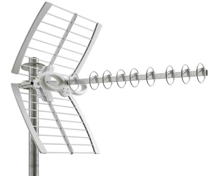

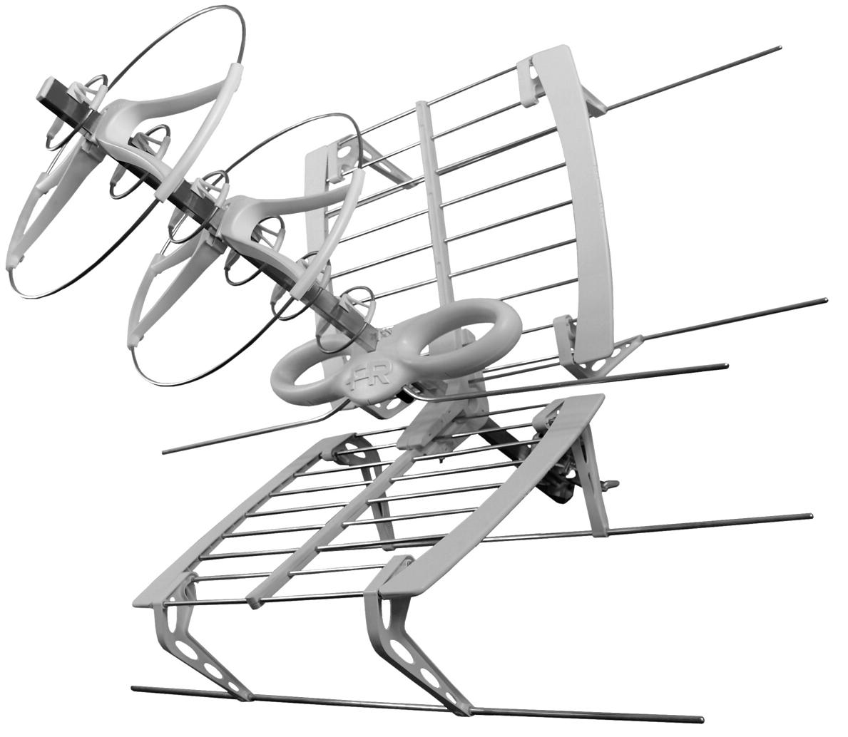

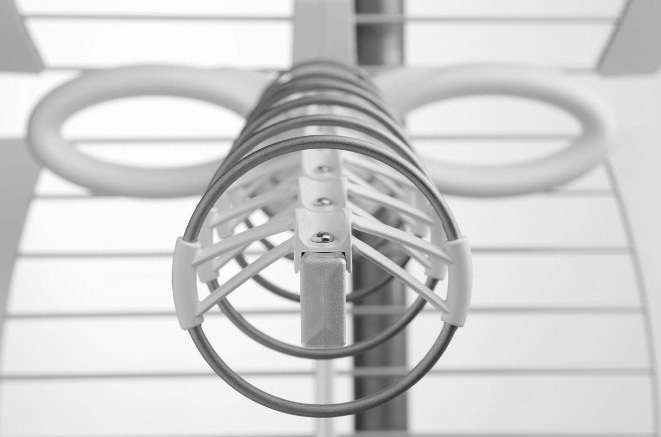

Sprietje Geplaatst: 9 maart 2017 Geplaatst: 9 maart 2017 De antenne waar de zanger de mast vast houdt, is volgens mij gewoon een UHF-antenne. Het zeer bekende merk Fracarro heeft ook zo'n uhf-antenne met 9 ronde directoren, zie de bijlages. Deze antennes geven een enorme versterking. Met 9 ronde directoren, de Fracarro Sigma 9 al 18,5dB.
alleyoop Geplaatst: 11 maart 2017 Geplaatst: 11 maart 2017 Heel apart geval net zoals het bijbehorende prijskaartje, lijkt op een loop-Yagi die radioamateurs gebruiken voor 23cm band (1300MHz) maar dan voor de UHF-band
Sprietje Geplaatst: 11 maart 2017 Geplaatst: 11 maart 2017 Bedoel je de Fracarro Sigma 9, de grotere broer van de foto hierboven? Die is inderdaad niet goedkoop maar ik zie hem al te koop staan voor €68,67 in Italië.Het is natuurlijk niet dezelfde antenne als op de foto in bericht 1 maar in Amerika zijn er natuurlijk ook antennefabrikanten die hem weer iets anders maken. Ik wil alleen maar laten zien dat als er van die ronde ringen op een antenne zitten, het toch gewoon voor een UHF-antenne kan zijn met horizontale of verticale polatisatie, hoe vreemd het ook is.En dat te bedenken dat de vroegere Philips antenne fabriek Tewea over is gegaan in Fracarro.

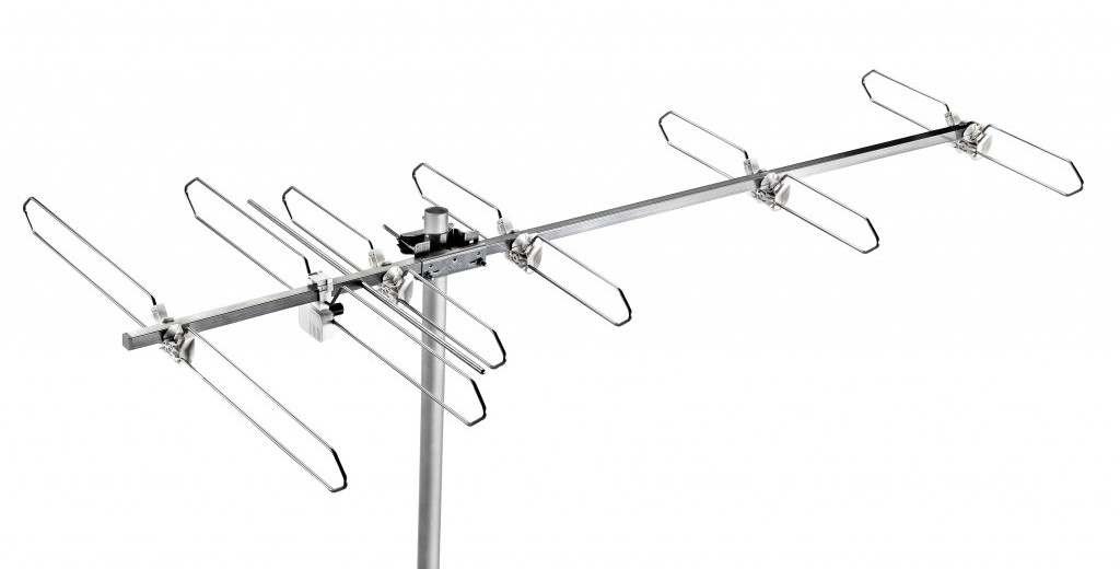

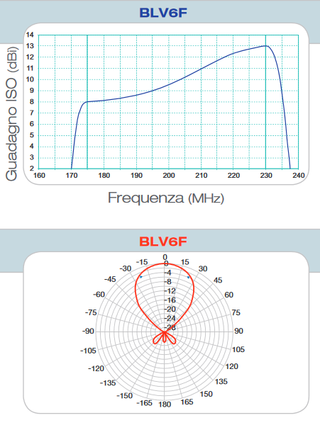

Sprietje Geplaatst: 11 maart 2017 Geplaatst: 11 maart 2017 (aangepast) Maar beste Drs.IJzerbout, ken je Fracarro niet? Tewea ook niet?Zoals al eerder geschreven op dit forum is de vroeger zeer bekwame Nederlandse antennefabrikank Tewea, bekend van o.a. de periodiek logaritmische antenne voor de uhf-band, over genomen door Philips.Later is deze tak van Philips SMATV weer over gegaan in Fracarro, zie: http://www.satcomnet.com.my/download/PhilipDivestmentLetter.PDFIk heb hier vorig jaar op dit forum ook al eens over geschreven, zie: https://www.sat4all.com/forums/topic/353705-mijn-3e-deltastar-gregorian/page-2Maar bekijk de catalogus van Fracarro maar eens: http://www.carnevale.bz/wp-content/uploads/2012/cataloghi/Antennistica/FRACARRO/FRACARRO2012_Antennestica.pdfDaar staan heel wat bijzondere en interessante antennes in. Wat dacht je bijv. van de BLV6F, een 6 elements band III antenne die 13dB versterking geeft. Toch een knappe prestatie voor een antenne die nog geen 1,5 meter lang is. 11 maart 2017 aangepast door Sprietje

T90user Geplaatst: 11 maart 2017 Geplaatst: 11 maart 2017 Maar beste Drs.IJzerbout, ken je Fracarro niet? Tewea ook niet? Zoals al eerder geschreven op dit forum is de vroeger zeer bekwame Nederlandse antennefabrikank Tewea, bekend van o.a. de periodiek logaritmische antenne voor de uhf-band, over genomen door Philips. Later is deze tak van Philips SMATV weer over gegaan in Fracarro, zie: http://www.satcomnet.com.my/download/PhilipDivestmentLetter.PDF Ik heb hier vorig jaar op dit forum ook al eens over geschreven, zie: https://www.sat4all.com/forums/topic/353705-mijn-3e-deltastar-gregorian/page-2 Maar bekijk de catalogus van Fracarro maar eens: http://www.carnevale.bz/wp-content/uploads/2012/cataloghi/Antennistica/FRACARRO/FRACARRO2012_Antennestica.pdf Daar staan heel wat bijzondere en interessante antennes in. Wat dacht je bijv. van de BLV6F, een 6 elements band III antenne die 13dB versterking geeft. Toch een knappe prestatie voor een antenne die nog geen 1,5 meter lang is. Tja, dat is wel 13 dB "massimo". Het principe van een dubbele dipool is niet onbekend, in Midden-Brabant zag je die naast de veelgebruikte Lola antennes (Lopik-Langenberg dus kan. 4+9) als speciale Waver antenne (dus voor kanaal 8 en 10 voor BRT en RTB). Natuurlijk heb je dan optimale resultaten op de twee gekozen frekwenties maar niet zelden gaat dat ten koste van andere zoals F8A = Lille, rond kanaal 6.. Het ontbreken van een reflector voor het laagste kanaal is bij dit model ook geen voordeel. Toch denk ik inderdaad dat in deze tijd waarin je door de uitbreiding van dab+ naar meerdere frekwenties wellicht heel goed af bent met deze VHF antenne. Jammer alleen dat Fracarro niet per frekwentie gebied vertelt wat-ie versterkt zoals merken als Fuba en Kathrein dat altijd netjes deden.
Alex1970 Geplaatst: 11 maart 2017 Geplaatst: 11 maart 2017 De antenne waar de zanger de mast vast houdt, is volgens mij gewoon een UHF-antenne. Het zeer bekende merk Fracarro heeft ook zo'n uhf-antenne met 9 ronde directoren, zie de bijlages. Deze antennes geven een enorme versterking. Met 9 ronde directoren, de Fracarro Sigma 9 al 18,5dB. Ja, inderdaad. Ik keek niet goed en zie nu pas dat het geen spiraal is inderdaad. In Frankrijk zie je ook heel veel van die antennes. Niet zo gek als je daarmee ruim 25 zenders vrij kan ontvangen waarvan veel in HD. Dreambox DM920: 2x Triple tuner (2x DVB-S2X multistream + DVB-C/T2) OpenPLi 9 Xtrend ET10000: 1x DVB-S2, 2x DVB-C/T2, IPTV OpenPLi 9 VU+ Duo / Dreambox DM800 / TBS 5925 Channel Master 180cm offset: 39.0°E-37.6°W, Channel Master 120cm offset: 23.5°E-8°W SAB 97 schotel 45.1°E-60°E, 80cm vast: 28.2°E/23.5°E/19.2°E/13°E | DVB-T/DAB: VHFIII/UHF combi-antenne op zolder.
Sprietje Geplaatst: 11 maart 2017 Geplaatst: 11 maart 2017 Ik zou zeggen T90user, kijk gewoon even in de pdf-catalogus.Ik zou willen dat alle fabrikanten zulke uitgebreide informatie geven.En een VHF-UHF combiantenne heeft Fracarro ook, de Sigma Combo HD en maar liefste 9db versterking voor de vhf en 16db voor de uhf.Tja, en ik begrijp nog steeds niet dat Drs.IJzerbout van dit merk nog nooit heeft gehoord.
