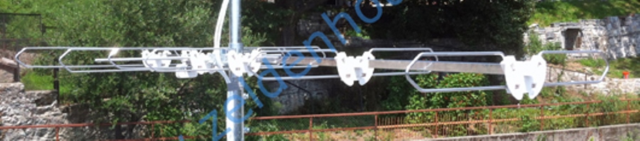

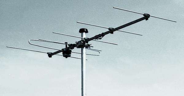

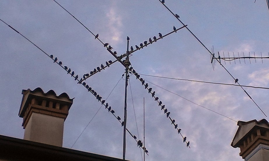

Sprietje Geplaatst: 11 maart 2017 Geplaatst: 11 maart 2017 (aangepast) OK, dan ga jij voor deze 6 elements Katrein band III antenne, de AV 09 Multika 90. Die geeft een versterking van 6-9dB. De 6 elements Fracarro geeft 8-13dB. Wel een verschil.En kijk eens hoe degelijk de elementen van Fracarro op de draagarm zijn bevestigd. Wil je veel vogels op je antenne, dan moet je een grotere antenne nemen. 11 maart 2017 aangepast door Sprietje

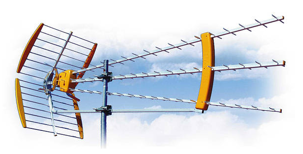

Sprietje Geplaatst: 11 maart 2017 Geplaatst: 11 maart 2017 (aangepast) Bedoel je de Televes DATHD 75 Boss, ref.nr. 149701? 11 maart 2017 aangepast door Sprietje

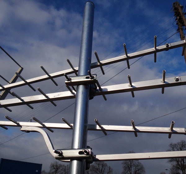

alleyoop Geplaatst: 11 maart 2017 Geplaatst: 11 maart 2017 Een mast die doorloopt tussen de directoren moet toch een negatieve invloed hebben op de versterking?
Alex1970 Geplaatst: 12 maart 2017 Geplaatst: 12 maart 2017 Een mast die doorloopt tussen de directoren moet toch een negatieve invloed hebben op de versterking?Het zal denk ik altijd invloed hebben, maar in dit geval staat de mast loodrecht op de polarisatie. Dan is de invloed minder. Dreambox DM920: 2x Triple tuner (2x DVB-S2X multistream + DVB-C/T2) OpenPLi 9 Xtrend ET10000: 1x DVB-S2, 2x DVB-C/T2, IPTV OpenPLi 9 VU+ Duo / Dreambox DM800 / TBS 5925 Channel Master 180cm offset: 39.0°E-37.6°W, Channel Master 120cm offset: 23.5°E-8°W SAB 97 schotel 45.1°E-60°E, 80cm vast: 28.2°E/23.5°E/19.2°E/13°E | DVB-T/DAB: VHFIII/UHF combi-antenne op zolder.

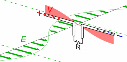

Drs. IJzerbout Geplaatst: 12 maart 2017 Geplaatst: 12 maart 2017 (aangepast) De mast heeft geen invloed op de werking van de antenne. Dat komt omdat er in het midden van de directoren en dipool geen spanning staat. (De stroomsterkte is daar maximaal). Aan de uiteinden bevinden zich de stroombuiken bij resonantie en daar zou het wel degelijk invloed hebben. Wil je met de antenne vertikaal gepolariseerde signalen ontvangen dan moet ie via een L maststuk op de hoofdmast gemonteerd worden met een ruime afstand van de hoofddrager. De PVC buis oplossing is klungelwerk en niet nodig. 12 maart 2017 aangepast door Drs. IJzerbout "On ne voit bien qu'avec le coeur. L'essentiel est invisible pour les yeux."
alleyoop Geplaatst: 12 maart 2017 Geplaatst: 12 maart 2017 Als ik naar de bovenste mastklem kijk dan zie ik toch flink wat metaal op punten ver voorbij de nuldoorgang van de sinus
Drs. IJzerbout Geplaatst: 12 maart 2017 Geplaatst: 12 maart 2017 (aangepast) Als ik naar de bovenste mastklem kijk dan zie ik toch flink wat metaal op punten ver voorbij de nuldoorgang van de sinus Daar heb je gelijk in. Hoe hoger de frequentie, hoe groter dit verlies. Daarom is de oplossing van de lange Kathrein UHF Yagi antennes veel eleganter met een U-vormige drager onder de antenne. Je moet het negatieve effect van de mast echter niet overbeoordelen. Bij VHF antennes voor horizontale polarisatie speelt dit geen rol. 12 maart 2017 aangepast door Drs. IJzerbout "On ne voit bien qu'avec le coeur. L'essentiel est invisible pour les yeux."

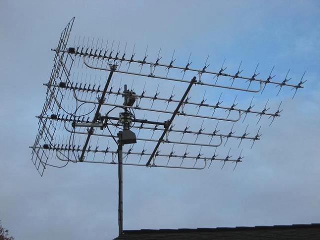

Sprietje Geplaatst: 12 maart 2017 Geplaatst: 12 maart 2017 Ik betwijfel of een stalen mast van 50mm helemaal geen invloed heeft op de ontvangst.Bij antennes voor band I, II en III niet. Het gaat hier om een band IV-V waarvan de golflengte veel kleiner is.Natuurlijk staat de buis haaks op de golven maar kijk toch maar eens naar alle antennemerken. Daar is de mastbevestiging bij UHF-antennes altijd achter de reflector. Alleen bij hele lange antennes waar de ondersteuning wel in het midden moét zijn, wordt een extra draagbuis gebruikt die slechts uit dunne buis van 20mm bestaat met opstaande delen. Dan is de invloed weer te verwaarlozen. Zie de bijlage van antennes met een 4-voudige ondersteuning van de draagarm.Als ik het over een pvc-buis heb, dan natuurlijk wel een van 50x44mm die je over de stalen buis plaatst waarbij die dan slechts 35cm boven de stalen buis hoeft uit te steken. En als een PVC-buis van 63mm in de klem past, dan deze grotere maat. 1
Drs. IJzerbout Geplaatst: 12 maart 2017 Geplaatst: 12 maart 2017 Dat met die PVC buis is en blijft gehannes. De foto hierboven is een goed voorbeeld van hoe het wel moet. Alleen vraag ik me af of die rotor wel bestand is tegen de windlast. "On ne voit bien qu'avec le coeur. L'essentiel est invisible pour les yeux."
