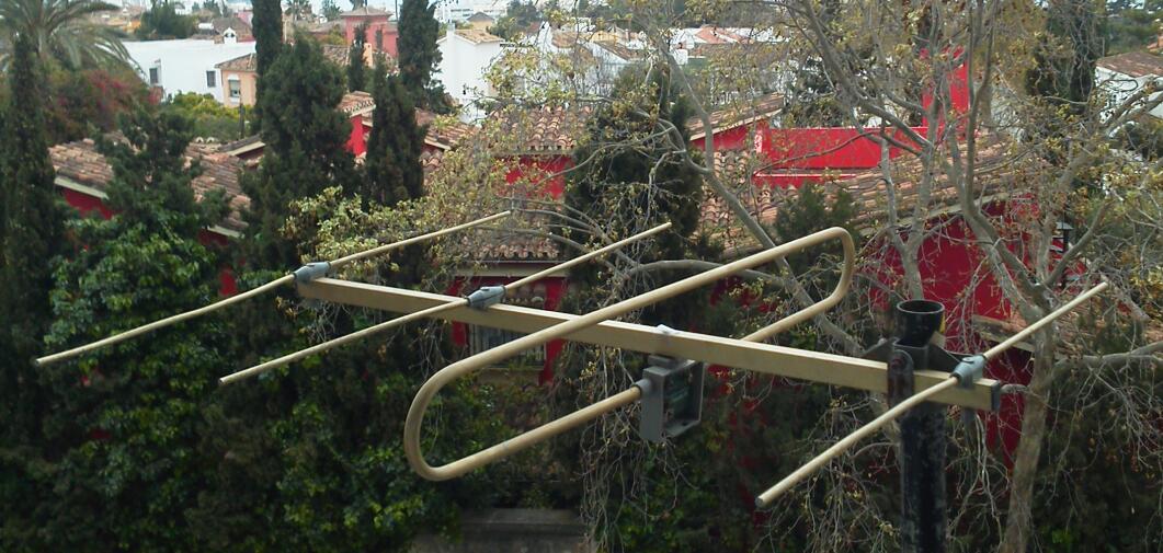

D.Quijote Geplaatst: 16 maart 2017 Delen Geplaatst: 16 maart 2017 Wil toch even inbreken in dit topic, maar ik denk dat Sprietje wel het antwoord weet. Waar werd deze antenne voor gebruikt? M7 sat 801, Amiko HD 8155 en HD 8165 + combo Link naar reactie Delen op andere sites Meer opties om te delen...
Moderator ceesv Geplaatst: 16 maart 2017 Moderator Delen Geplaatst: 16 maart 2017 Ziet eruit als een antenne voor het bovenste gedeelte van band III. In mijn jeugd keken we daarmee naar de uitzendingen van het REM eiland. (De onzichtbare man en Mr. Ed, het sprekende paard) Gaat niet bestaat niet! 65" 4-K OLED, Vu+ Duo 4K SE BT, Vu+ Solo 4K, Rebox-8500, Rebox-8000, Wavefrontier T-90, Satlook Digital NIT, Megasat HD5 Combo Gebruik je een advertentie blocker? Maak dan een uitzondering voor onze website. Zonder advertentie (inkomsten) kan deze site niet voortbestaan. Link naar reactie Delen op andere sites Meer opties om te delen...

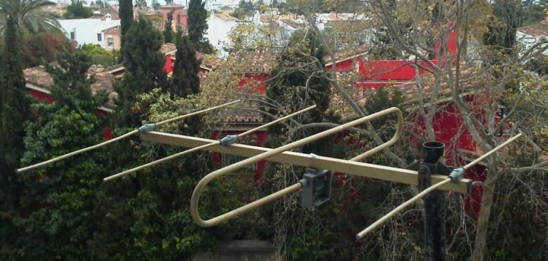

Sprietje Geplaatst: 16 maart 2017 Delen Geplaatst: 16 maart 2017 Goh, ik wist niet dat het Rem-eiland zo'n enorm bereik had met zijn 10kW op VHF Kanaal 11 (TV) 217,25 MHz?Ik zie op de foto een exotisch landschap met palmbomen en een huizenstijl die je echt niet in Nederland ziet.Bovendien klopt er helemaal niets van deze antenne.De reflector zit altijd op een grotere afstand van de dipool dan de eerste director, dus rechts moet de reflector zijn. Maar dat is de kortste spriet, dus die zit daar verkeerd gemonteerd. De reflector is altijd de langste. Link naar reactie Delen op andere sites Meer opties om te delen...

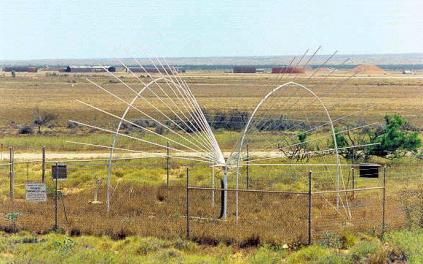

4KUHD Geplaatst: 1 juli 2020 Delen Geplaatst: 1 juli 2020 (aangepast) Leuk oud topic 🙂 Deze man nam de corona maatregel; ' winkelwagentje verplicht ' wel heel serieus: https://twitter.com/sicral/status/452886064005664769 Op 12-3-2017 om 19:12, Sprietje zei: Waarvoor ze die antenne met die paardenkar gebruikten, weet in niet. Dat array werd zoals CeesV al opmerkte gebruikt voor moonbounce; Dit is de antenne van W5UN en een van de grootste installaties voor 144 Mhz EME De grootste array had RN6BN destijds met maar liefst 64 stuks 5 w/l lange antennes voor 144Mhz https://www.73.ru/ Sam had een heel goed signaal op 144Mhz via de maan en helaas is zijn antenne verwoest. Een bijzonder verhaal zit er achter deze array van Finn LA8YB omdat hij dit bouwwerk in zijn uppie na zijn pensioen is gaan bouwen en er 10 jaar aan heeft gewerkt. Helaas heeft hij er niet even zoveel jaren van mogen genieten, maar een knap staaltje vakmanschap en eveneens een prachtig signaal hoorbaar via de maan op 144 Mhz http://www.la3f.no/album/eme/ Die loop yagi's uit het begin van dit topic zijn ook in deze array toegepast; Graziano IK3MAC Graziano gebruikte 24 stuks en deze LLY antennes zijn ontworpen door I3DLI, die een combinatie toe paste van de gewone conventionele yagi tezamen met loop directoren. Dit station mag wat mij betreft als een van de beste ooit opgetekend worden, want kreeg via de maan ooit respons van Graziano toen ik een 12 elements 8 meter lange 144Mhz antenne gebruikte en hem met 25 Watt in CW aanriep. Helaas hoorde hij enkel PA3 en verdween toen uit de hoofdlob door de opkomende maan. http://www.iz3nve.com/incredibile_antenna_di_ik3mac.html Overigens voor de geinteresseerden in ontvangst van signalen vanaf de maan is misschien het Franse Graves radar op 143.050 de beste manier om iets vanaf de maan te ontvangen. http://pe1itr.com/graves/index.htm Met een niet eens zo lange antenne (de mijne is 3m lang voor 144Mhz) is Graves radar te horen via de maan als de maan opkomt tijdens de lage baan passage ( Ben even kwijt of dat de apogee of perigee passage is) waarbij de maan niet al te hoog boven de horizon komt. Dit satelliet detectie systeem van de fransen heeft een enorme power en is altijd ook het sterkste aardse signaal wat vanaf de maan teruggekaatst op Aarde te ontvangen was. Groet 4KUHD 1 juli 2020 aangepast door 4KUHD iets vergeten 1 Link naar reactie Delen op andere sites Meer opties om te delen...
