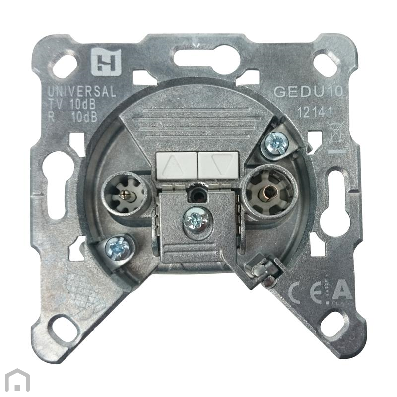

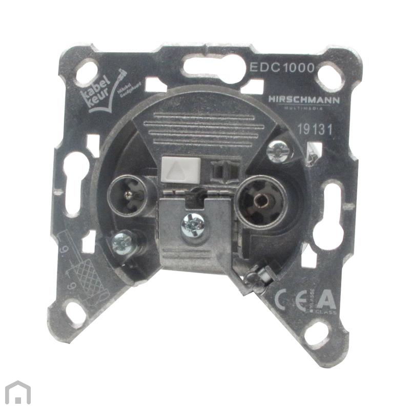

Wat is nu het verschil tussen de 2 onderstaande inbouw aansluitdozen, zie bijgaande foto's.
Hirschmann Multimedia ECD - Wandcontactdoos EDC1000
Hirschmann Multimedia GEDU - Wandcontactdoos GEDU-10 N

ik heb een hirschmann edc 1000 gehaald, werkt perfect ( rond de 20 euro )
