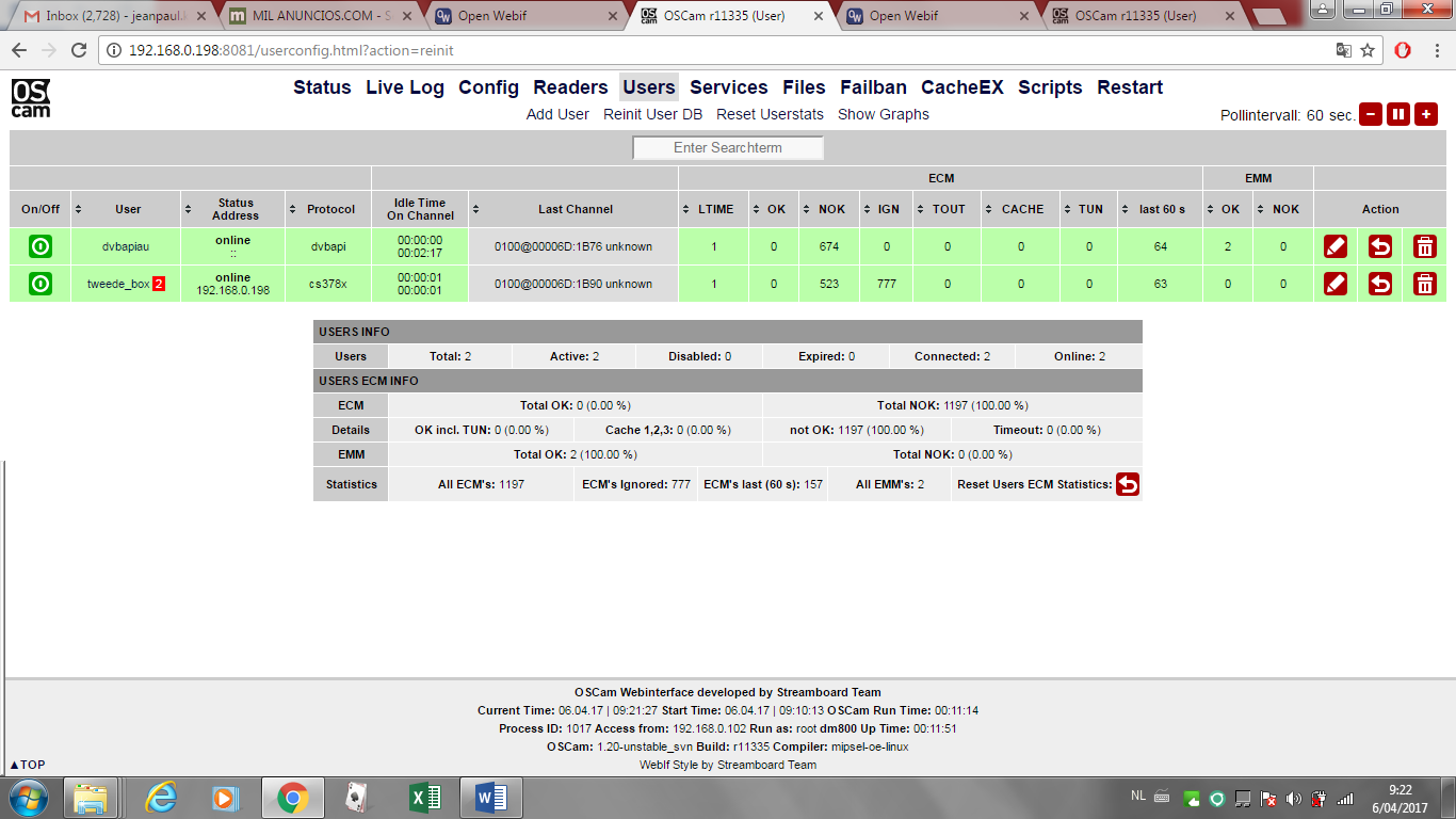

jpk Geplaatst: 6 april 2017 Auteur Delen Geplaatst: 6 april 2017 (aangepast) Sinds gisteren avond heb ik een constant zwart beeld. Configuraties zijn niet gewijzigd ten opzichte van wat hierboven is geadviseerd. Enige wat ik zie is dat ik twee "tweede boxen user" heb. Waarom ??? Ik heb de beide ontvangers als eens volledig aan/uit gezet, zelfde resultaat. Dan maar de "standaard" config terug gekopieerd, zelfde resultaat. Ik heb signaal, als ik de fastscan doe wordt ook de nieuwe zenderlijst geladen. Op individuele transponders kan ik de kanalen laden, ... Toch blijft het beeld zwart op de hoofdbox? Alle advies is welkom .... Stukje van de logfile 2017/04/06 09:30:27 79D76B90 c (dvbapi) Demuxer 0 trying to descramble PID 4 CAID 0500 PROVID 051900 ECMPID 0C35 ANY CHID PMTPID 09E2 VPID 0204 2017/04/06 09:30:27 34678B7B c (ecm) tweede_box (1818@00006C/0000/1B90/64:885AC1CD9846069B011AB846C051FEEA): rejected group (0 ms) (no matching reader) 2017/04/06 09:30:27 2A57C103 c (ecm) tweede_box (1818@00006C/0000/1B90/64:885AC1CD9846069B011AB846C051FEEA): not found (1 ms) by Hoofdbox 2017/04/06 09:30:27 34678B7B c (ecm) tweede_box (0500@051900/0B01/1B76/1A8:715DC75BBE788D66712CAB65C43ADB32): rejected group (0 ms) (no matching reader) 2017/04/06 09:30:27 79D76B90 c (ecm) dvbapiau (0500@051900/0B01/1B76/1A8:715DC75BBE788D66712CAB65C43ADB32): not found (3 ms) by Hoofdbox 2017/04/06 09:30:28 79D76B90 c (dvbapi) Demuxer 0 restarting decodingrequests after 1 ms with 5 enabled and 0 disabled ecmpids! 2017/04/06 09:30:28 79D76B90 c (dvbapi) Demuxer 0 trying to descramble PID 2 CAID 0100 PROVID 00006C ECMPID 0721 ANY CHID PMTPID 09E2 VPID 0204 6 april 2017 aangepast door jpk Link naar reactie Delen op andere sites Meer opties om te delen...
Alex1970 Geplaatst: 6 april 2017 Delen Geplaatst: 6 april 2017 Is je tweede box op dat moment soms één zender aan het opnemen en één aan het weergeven? Dreambox DM920: 2x Triple tuner (2x DVB-S2X multistream + DVB-C/T2) OpenPLi 9 Xtrend ET10000: 1x DVB-S2, 2x DVB-C/T2, IPTV OpenPLi 9 VU+ Duo / Dreambox DM800 / TBS 5925 Channel Master 180cm offset: 39.0°E-37.6°W, Channel Master 120cm offset: 23.5°E-8°W SAB 97 schotel 45.1°E-60°E, 80cm vast: 28.2°E/23.5°E/19.2°E/13°E | DVB-T/DAB: VHFIII/UHF combi-antenne op zolder. Link naar reactie Delen op andere sites Meer opties om te delen...
jpk Geplaatst: 6 april 2017 Auteur Delen Geplaatst: 6 april 2017 Neen, er wordt niets opgenomen op geen van beide. Vergeten te melden dat het zwart beeld is op beide boxen. Link naar reactie Delen op andere sites Meer opties om te delen...
jpk Geplaatst: 6 april 2017 Auteur Delen Geplaatst: 6 april 2017 Infokanaal van TVV komt wel gewoon op beeld. Met een andere decoder (ferguson 102 mini) trouwens ook geen enkele zender te ontvangen. Heb dan maar een heractivatie gestuurd naar TVV ... maar nog niets. Kan iemand mij vertellen of de "leesfouten" een gevolg kunnen zijn hiervan? Link naar reactie Delen op andere sites Meer opties om te delen...
De_Perre Geplaatst: 6 april 2017 Delen Geplaatst: 6 april 2017 Mogelijk zijn je kaarten niet correct bijgewerkt; en loopt het daarom mis. Je zal dus best even in Oscam naar de readers kijken, en dan of elke kaart nog wel datums in de toekomst heeft. [Vu+ Solo4K] - [VTi 13.x] [TVV Basic+] - [CD TopHD]Ik vind het nieuwe overzicht met ongelezen topics in een tijdslijn maar niks... Link naar reactie Delen op andere sites Meer opties om te delen...
henkvd1 Geplaatst: 6 april 2017 Delen Geplaatst: 6 april 2017 Ip adres van de 2e box is het zelfde als het webif adres in de browser balk, dus als de web if van de eerste box is ? IP adressen wijzigen. Link naar reactie Delen op andere sites Meer opties om te delen...
jpk Geplaatst: 7 april 2017 Auteur Delen Geplaatst: 7 april 2017 Gisteren heractivatie gestuurd via web, via SMS, .... geen gevolg. Net gebeld = binnen de minuut beeld Alles werkt weer. De vreemde IP fouten etc zijn dus allemaal het gevolg van het niet geactiveerd zijn van de kaart. Link naar reactie Delen op andere sites Meer opties om te delen...
