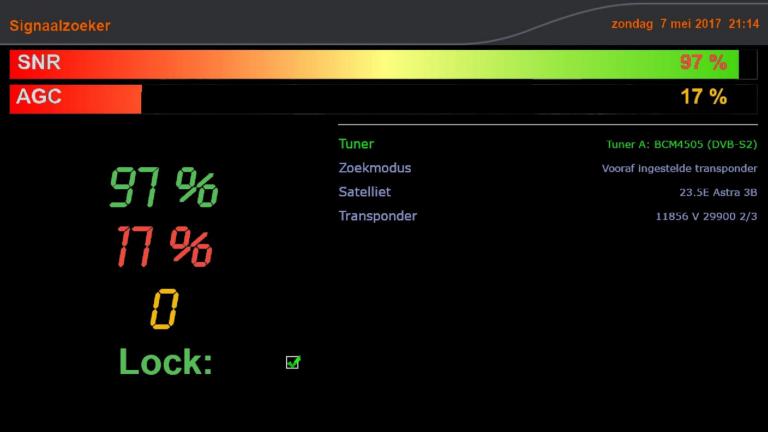

en hoeveel signaal heb je vb: op 4 HD (tvv)

De ontvangst is met een antenne van 180 cm. Wij doen uplinks, video conferenties via satelliet enz... Dus daaraan kan het niet liggen.

Dan is de vraag waarom het met VU+, Formuler, ... enz  wel perfect gaat. Zodra we tijd kunnen vrijmaken, zullen we nog wat testen.
Maar zoals ik reeds voorheen poste, bij het opstarten van de box duurt het steeds tussen de 25 à 30 minuten alvorens de eerste "zeer korte" freeze er is. Nadien om de vijf minuten en de freezes worden steeds langer, na een tijdje duren die ongeveer 15 seconden.
Wij hebben die DM900 (4 à 5 toestellen) reeds op verscheidene locaties getest, met andere antennes, 60cm en 120cm.
Dus aan de ontvangst zal het zeker niet liggen, trouwens de antennes zijn door onze technici perfect afgesteld.

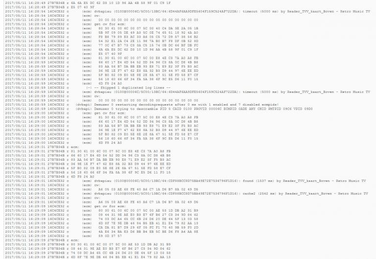

Ah nu ben je duidelijker dus je hebt 4-5 dm900 boxen geprobeerd met hetzelfde euvel maar ook andere merken en die werken wel goed met dezelfde oscam configuratie?
Post je volledige oscam config hier, bestaande uit 3 bestanden:
-oscam.conf
-oscam.server
-oscam.user
En post een log in debug mode 2 van oscam op het moment het fout gaat.  Dan kunnen we zien wat er gebeurd qua kaart verkeer en of de kaart in anti-cs mode belandt.
