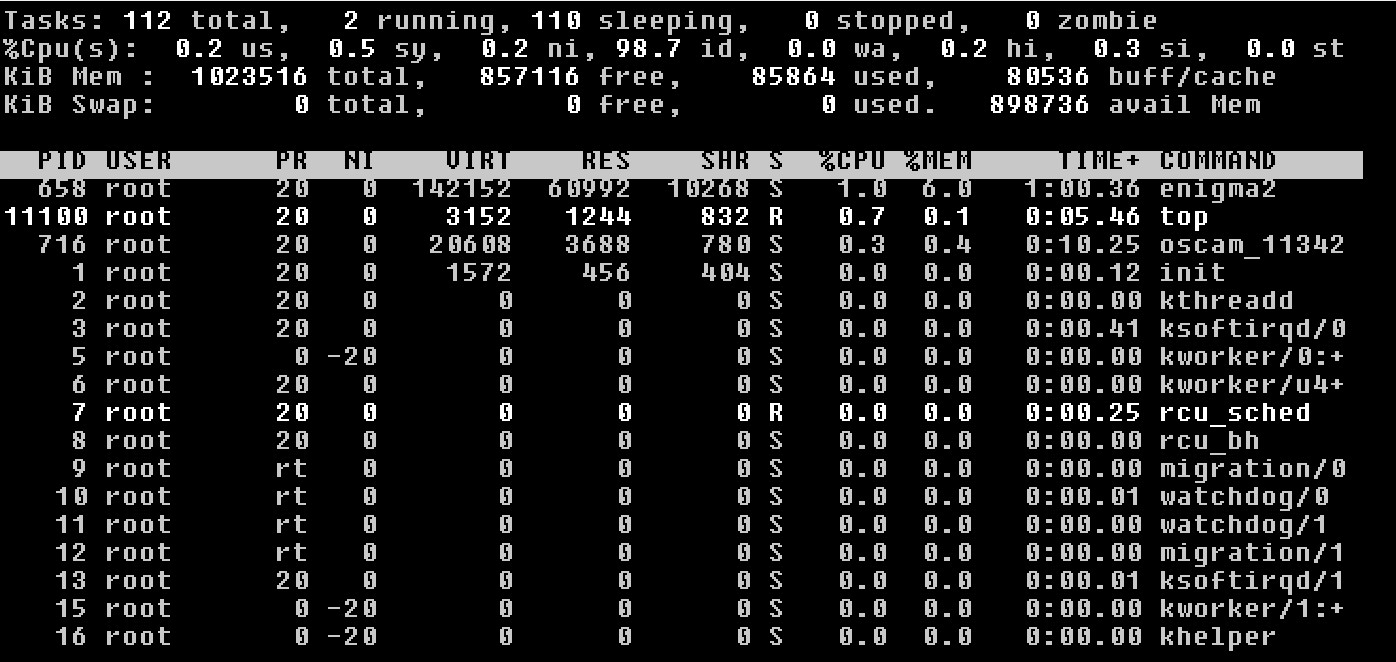

De CPU wordt niet zwaarder belast tijdens een freeze. Varieert normaal steeds tussen de 0.3 en 0.7 - Bijlage tijdens een freeze.
