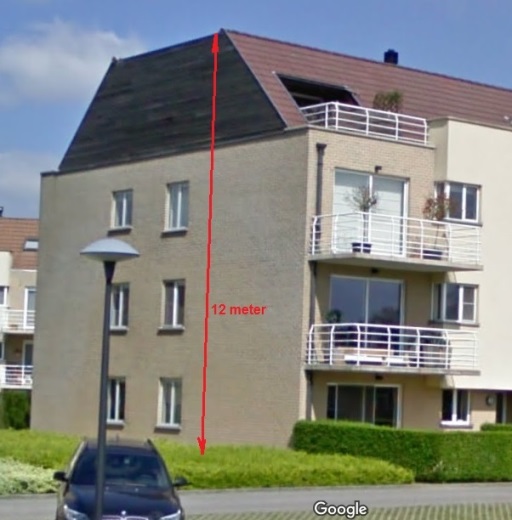

Procar002 Geplaatst: 20 maart 2017 Auteur Delen Geplaatst: 20 maart 2017 Prachtig... maar da's dus dikke pech.. ik weet niet of ik hier zomaar een schotel mag bevestigen aan de muur van een huurappartement.. en 4,5m is ook al bij de bovenbuur.. Ik wil je nogmaals bedanken voor je inspanningen!! Link naar reactie Delen op andere sites Meer opties om te delen...
Sprietje Geplaatst: 20 maart 2017 Delen Geplaatst: 20 maart 2017 Je hebt pech dat die huizen zo hoog zijn. Link naar reactie Delen op andere sites Meer opties om te delen...
Procar002 Geplaatst: 20 maart 2017 Auteur Delen Geplaatst: 20 maart 2017 Inderdaad... ik moet dringend op zoek naar een andere oplossing.. binnen 2 weken start het race-seizoen en dan wil ik kunnen kijken naar ITV.. en zeggen dat ik net nog een nieuwe schotel en staander kocht in de overtuiging dat het zou lukken.. Link naar reactie Delen op andere sites Meer opties om te delen...

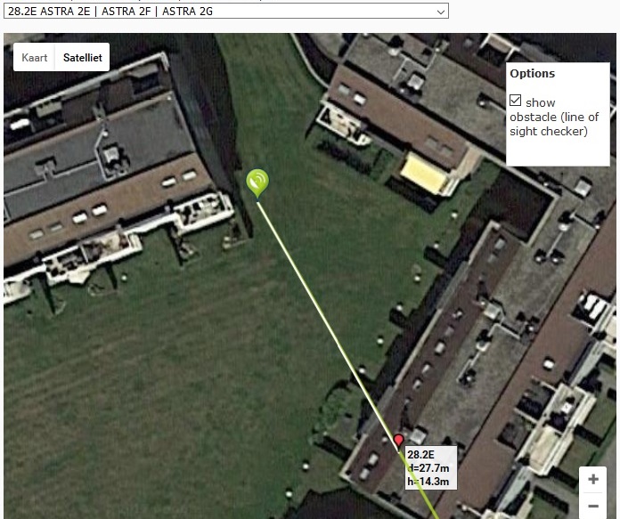

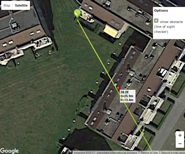

Sprietje Geplaatst: 20 maart 2017 Delen Geplaatst: 20 maart 2017 (aangepast) Dan zet je de schotel toch op het grasveldje. Je ziet dat de signalen dan ruim 2 meter over het dak heen gaan. Die schotel daar even wegzetten terwijl jij zit te genieten van de wedstrijd, moet toch wel kunnen? Even een langere coaxkabel kopen. 20 maart 2017 aangepast door Sprietje Link naar reactie Delen op andere sites Meer opties om te delen...

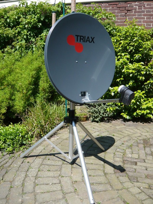

alleyoop Geplaatst: 21 maart 2017 Delen Geplaatst: 21 maart 2017 Moet ik inderdaad eens bekijken... wel een heel gedoe, elke 2 weken ongeveer de schotel gaan installeren... Ik heb al ondervonden dat dit heel vlot gaat wanneer men de opstelling met campingstatief (tripod) niet volledig demonteert en alles in één geheel terugplaatst op identiek dezelfde plek. Het is dan enkel een kwestie van de plaats te markeren waar de voetjes van het statief moeten komen. Link naar reactie Delen op andere sites Meer opties om te delen...

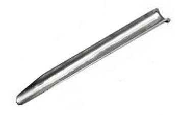

Sprietje Geplaatst: 21 maart 2017 Delen Geplaatst: 21 maart 2017 Ik ben het helemaal met alleyoop eens.Ik zou het als volgt doen:Zorg dat één poot van het statief precies recht naar voren staat, dus recht onder de lnb-arm. De schotel staat dan het stabielste omdat het meeste gewicht van de schotel vóór de buis hangt, zie bijlage.Koop een paar tentharingen zoals in de bijlage en sla die recht in het gras achter de twee achterpoten van het statief als de schotel ontvangst heeft op de Astra 28,2.De twee haringen laat je 1,5 cm boven de grond uit steken. Dan zal niemand er last van hebben, ook niet als ze het gras een keer maaien.Het is nu gewoon een kwestie van de schotel weghalen in zijn geheel en weer terug plaatsen tegen de tentharingen. Zeker voor een schotel van 60cm staat die keer op keer precies goed genoeg om meteen weer ontvangst te hebben op de Astra 28,2.Ik heb niet de indruk dat daar baldadige jeugd je willen pesten om tijdens het kijken van de wedstrijden de schotel om willen gooien. Link naar reactie Delen op andere sites Meer opties om te delen...
