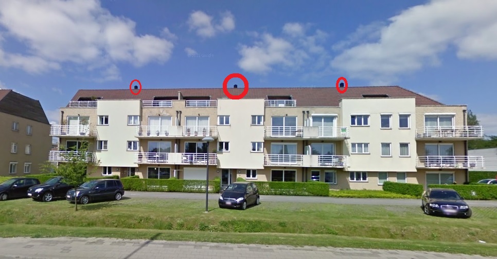

Procar002 Geplaatst: 26 maart 2017 Auteur Delen Geplaatst: 26 maart 2017 Dat is inderdaad het plan... de paal wordt gecementeerd dus gaat in principe niet bewegen.. Link naar reactie Delen op andere sites Meer opties om te delen...

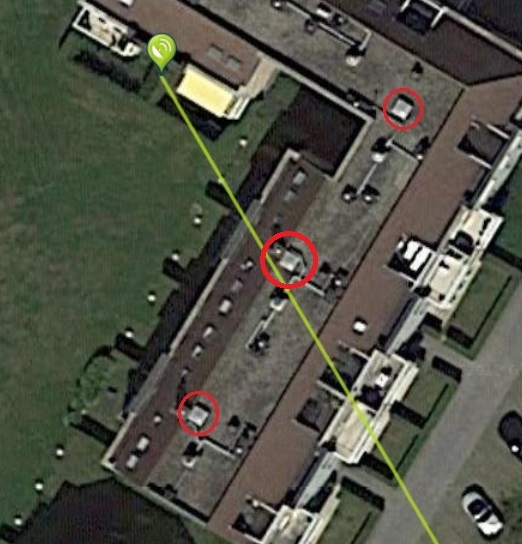

Sprietje Geplaatst: 26 maart 2017 Delen Geplaatst: 26 maart 2017 (aangepast) Hou je er wel rekening mee dat je niet precies achter de schoorsteenpijp gaat zitten want dan heb je geen signaal. 26 maart 2017 aangepast door Sprietje Link naar reactie Delen op andere sites Meer opties om te delen...
Alex1970 Geplaatst: 26 maart 2017 Delen Geplaatst: 26 maart 2017 Veel te lange kabel.. maar had ook gekund.. Tot 100 meter kabellengte, mist een goede kwaliteit, is dat geen enkel probleem. Inderdaad, KOKA 9 TS of zo en je kan dat makkelijk halen. Alleen de kabel zal m.i. buitenlangs moeten en netjes bevestigen kan op hoogte even lastig worden dan. Kabel binnenshuis naar beneden zal alleen kunnen als je via een leidingkoker kan, waar weer alleen de beheerder toegang toe heeft. Met die 4,5m pijp komt de schotel voor de gevel van je bovenburen? Wat vinden die ervan dan? Dreambox DM920: 2x Triple tuner (2x DVB-S2X multistream + DVB-C/T2) OpenPLi 9 Xtrend ET10000: 1x DVB-S2, 2x DVB-C/T2, IPTV OpenPLi 9 VU+ Duo / Dreambox DM800 / TBS 5925 Channel Master 180cm offset: 39.0°E-37.6°W, Channel Master 120cm offset: 23.5°E-8°W SAB 97 schotel 45.1°E-60°E, 80cm vast: 28.2°E/23.5°E/19.2°E/13°E | DVB-T/DAB: VHFIII/UHF combi-antenne op zolder. Link naar reactie Delen op andere sites Meer opties om te delen...
Procar002 Geplaatst: 26 maart 2017 Auteur Delen Geplaatst: 26 maart 2017 Zou net moeten lukken die schoorstenen... Bij de bovenbuur stoort het niet, komt recht voor de gevel waar geen ramen zijn of uitzicht beperkt.. Link naar reactie Delen op andere sites Meer opties om te delen...

Melchiorskystar Geplaatst: 4 april 2017 Delen Geplaatst: 4 april 2017 Procar002 schrijft: ik heb een witte lijn. Misschien nog een zwart/wit scherm? Als je 'show obstacle (line of sight checker)' aanvinkt krijg je te ook te maken met een witte lijn. Link naar reactie Delen op andere sites Meer opties om te delen...
Sprietje Geplaatst: 4 april 2017 Delen Geplaatst: 4 april 2017 (aangepast) Ja dan wel maar de lijn richting satelliet is groen of rood. 4 april 2017 aangepast door Sprietje Link naar reactie Delen op andere sites Meer opties om te delen...
