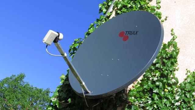

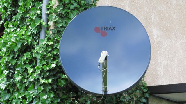

Simmy Geplaatst: 23 maart 2017 Delen Geplaatst: 23 maart 2017 Beste Sprietje, Beste Allemaal, Gezien mijn ander draadje misschien verkeerdelijk getiteld is en niks meer te maken heeft met deze vraag, start ik dit nieuw onderwerp op. Na wat gesukkel met gezondheid, nu weer de ouwe, ben ik op zoek naar hulp voor het afstellen van 4 LNB's op multifeed Triax 110 in Zuid-Frankrijk. Mijn installatie in Z-Frankrijk: Triax 110 schotel, perfect uitgericht op 23,5° (perfecte ontvangst TVV, 100% kwaliteit, met één oude single LNB, maar geen updates gezien één enkele LNB en ik dus met deze geen 19,2° ontvang) 4x Inverto Black Ultra Single LNB aangeschaft met originele rail Triax oude single LNB vervangen door de rail en 4 bovenvermelde nieuwe LNB's verder niks aan de schotel veranderd Iedereen, en in het bijzonder Sprietje die een pro is in die dingen, die mij enigszins wegwijs kan maken in de juiste afstelling van die 4 nieuwe LNB's is welkom ! Alvast bedankt voor iedere respons ! Link naar reactie Delen op andere sites Meer opties om te delen...

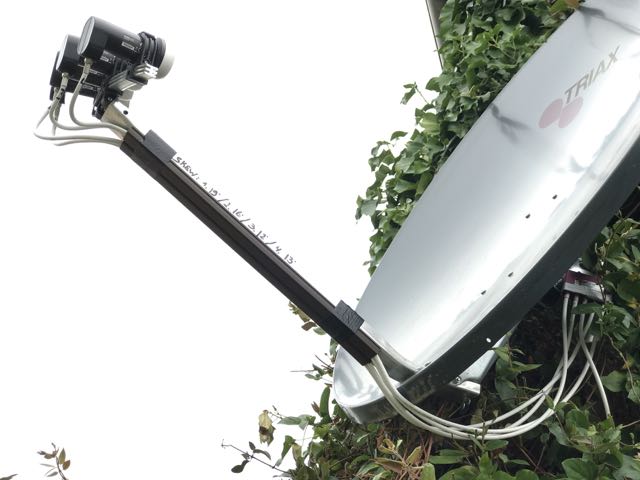

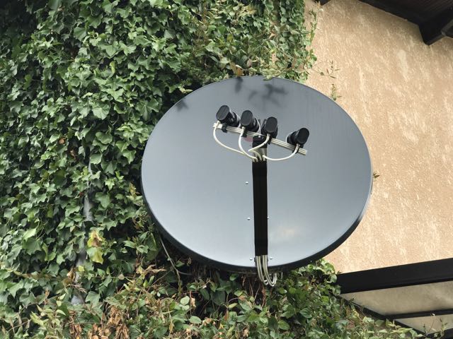

Oplossing Sprietje Geplaatst: 24 maart 2017 Oplossing Delen Geplaatst: 24 maart 2017 Beste SimmyIk heb het volgende voor je uitgerekend in Marciac voor een Triax 110.- De rail moet met het gat onder in de groef gemonteerd worden.- Zet de rail maximaal schuin. Hij staat dan 20 graden schuin.- Zet nu de houder van de Astra 19,2 tegen de lnb-arm aan.- Stel de lnb's op de volgende afstanden:tussen de Astra 19,2 en Hotbird 13 is 89mmtussen de Astra 19,2 en Astra 23,5 is 62,5mmtussen de Astra 23,5 en Astra 28,35 is 67mmd.w.z. gemeten aan de voorzijde van de kop van kuiltje tot kuiltje in de kap.- Zet de rail nu 19 graden schuin. D.w.z. dat de kop van de Astra 28,35e 70mm hoger moet staan dan de kop van de Hotbird 13.- Stel de skew van de lnb's als volgt in:Hotbird 13 op 13°Astra 19,2 op 12°Astra 23,5 op 16°Astra 28,35 op 19°d.w.z. met de wijzers van de klok meegedraaid als je naar de binnenzijde van de schotel kijkt t.o.v. verticaal, niet t.o.v. de rail.- Stel de elevatie van de schotel in op 36°.- Richt nu de schotel uit op maximale signaalkwaliteit op de Astra 23,5. Hierbij zowel de elevatie als de draairichting instellen. Link naar reactie Delen op andere sites Meer opties om te delen...

Simmy Geplaatst: 27 maart 2017 Auteur Delen Geplaatst: 27 maart 2017 Dag Sprietje, Ongelooflijk GOED BEREKEND heb jij dat !! Het werkt perfect ! Astra 28,2° ontvangst 100% kwaliteit 100% Astra 23,5° ontvangst 100% kwaliteit 100% Astra 19,2° ontvangst 100% kwaliteit 100% Hotbird 13° ontvangst 91% kwaliteit 87% Met een welgemeende "dan U wel" !! aan U Sprietje en uiteraard ook aan alle meedenkers... ! Zal later nog eens proberen voor de Hotbird nog wat beter eruit te halen... misschien met een beetje skew.... (?) Link naar reactie Delen op andere sites Meer opties om te delen...
Sprietje Geplaatst: 27 maart 2017 Delen Geplaatst: 27 maart 2017 (aangepast) Beste SimmyMooi dat je op drie satellieten zo'n geweldige ontvangst hebt. Ik neem aan dat je de schotel met je satellietontvanger hebt afgesteld. Daar is op zich niets mis mee maar hij geeft wel erg makkelijk 100% signaalkwaliteit aan en dat is jammer want dan kun je de schotel niet optimaal afstellen. Hij kan natuurlijk niet meer dan 100% aangeven maar stel dat hij dat wel zou kunnen, dan zou je bij een optimale afstelling misschien wel 108% halen.Hoe los je dit op?Hang gewoon een vochtige zeem over de lnb van de Astra 23,5 als je de schotel op de Astra 23,5 gaat uitrichten. Het kwaliteitspercentage wat je ontvanger dan aangeeft zakt dan zeker zo'n 20% afhankelijk hoe vochtig je de zeem maakt.Papier van een keukenrol kan ook maar dat droogt sneller op dan een zeem. Als je dus enige tijd nodig hebt om de schotel heel precies af te stellen, dan wordt de demping steeds minder en kom je misschien al weer snel op de 100%.Ik denk dat als je deze natte zeem methode gebruikt, je de schotel nog veel preciezer afstelt en dat komt dan de Hotbird ook zeker ten goede. 27 maart 2017 aangepast door Sprietje Link naar reactie Delen op andere sites Meer opties om te delen...
