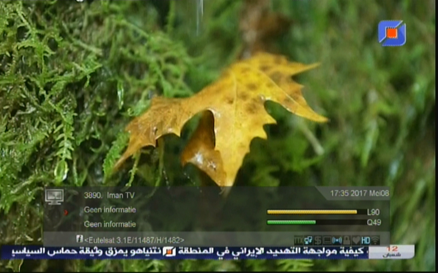

Even de laatste stand van zaken: schotel draait van 31,5 west tot 62 oost. Op alle satellieten goed signaal. Ook op 7 west  kan ik 11559 V goed ontvangen met 9.1 Db  (MBC pakket)op een Vu duo2.
Op 3 oost zit de zender Al Iman tv  11487 H DVB-S2 1480 3/4 8psk en die kan ik niet locken. Verder niet zo,n probleem maar ben benieuwd of  iemand deze wel kan ontvangen. Ik denk dat het aan de lage symbol rate ligt.  Oja met dank aan satkijker die me nog een paar tips heeft gegeven
Hier is Al Iman te ontvangen op een Maximum E85, maar heb bijna een minuut moeten wachten op beeld.
Tip:De SR heb ik een beetje verhoogd naar 1482 omdat Al Mawqef bijna dezelfde parameters heeft.

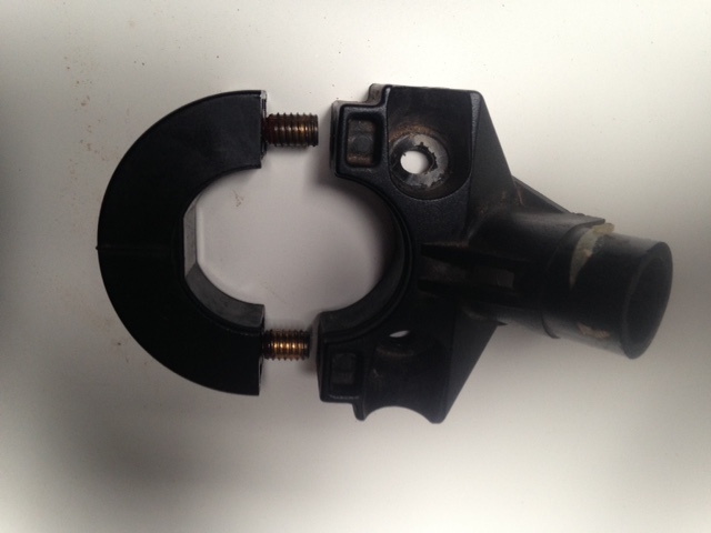

Helaas, dit is het probleem van de oorspronkelijke CM LNB-houder, dus ik ons INOX houder dergelijks img-20161110-090826-custom-_imagesia-com

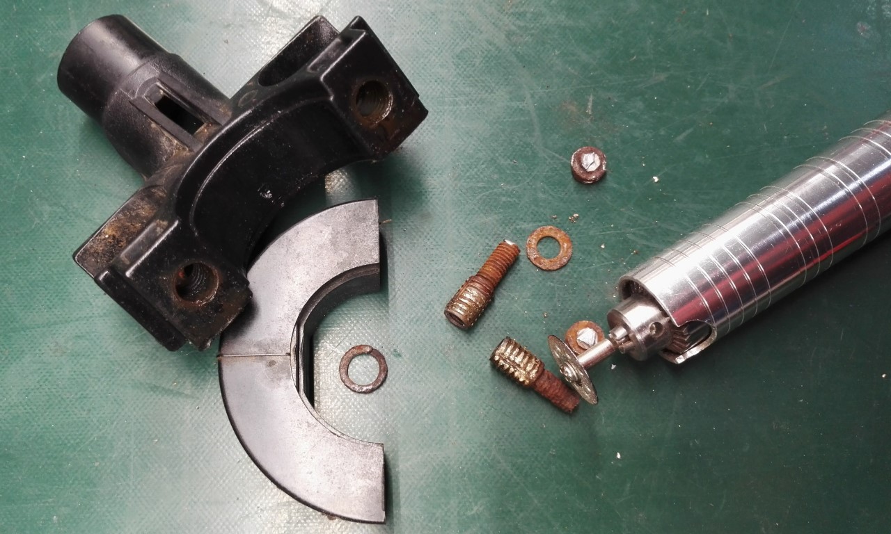

Kan je ook alleen de boutjes vervangen? Ze zien er nogal​ specifiek uit.
VU+ Duo
/ Dreambox DM800 / TBS 5925

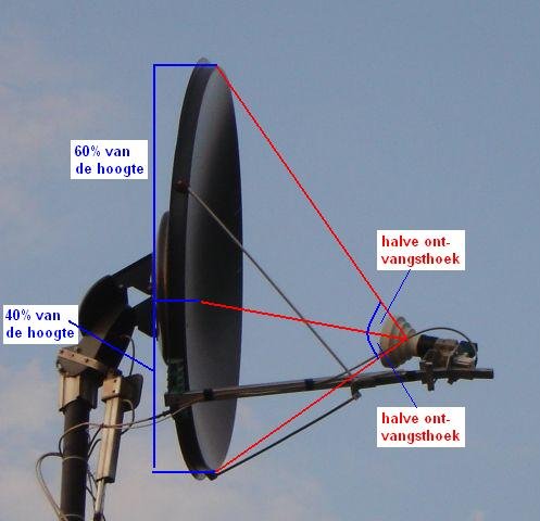

Het is niet zo eenvoudig. Bouten kunnen worden vervangen, maar messing inzetstukken meestal beschadigd raken. Naast, originele LNB-houders niet precies in het brandpunt van de antenne en niet verwijzen naar de juiste richting. Dat de reden waarom ik hou niet van die plastic LNB-houders. post-76107-0-40605400-1494320844_thumb.jpg
Oh, zet de originele houder mijn LNB niet goed in het brandpunt en verkeerd gericht op de schotel?
Ik heb wel eens wat zitten schuiven met de LNB (op het moment een Inverto Black Ultra twin), maar zag geen verschil verder of dichter naar de schotel enz.
Maar als ik daar nog wat winst kan behalen dan is dat toch interessant.
Ik kreeg hem pas ingescand met frequentie 11489 H en SR 1487 anders kreeg ik nog steeds Almawqef TV.
Idioot ook om nagenoeg dezelfde symbolrate zo dicht op elkaar te gebruiken, net als SID 1, PMTPID 20, TID 1 en NID FFFF en soms is ook de VPID hetzelfde. Onmogelijk om dan daarvoor een srp-picon te maken of EPG toe te kennen enz.

Weet iemand toevallig hoe die boutjes (voor de LNB houder) genoemd worden en waar je ze eventueel kan kopen. Laatste even per PM
Zoek maar eens op Rampamoer.

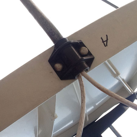

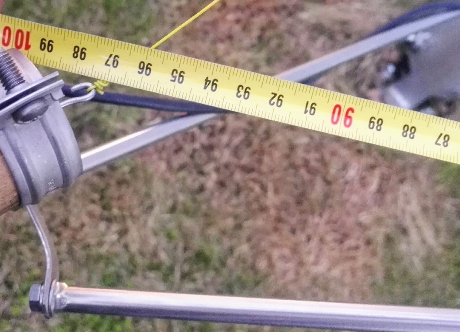

Bij het samenstellen van de CM 180 , bemerk ik dat er een aanhechtingspunt ontbreekt om de onderste steunarm te monteren aan de schotel. Iemand enig idee of dit ergens te koop is of misschien heeft er iemand zo een stukje nog liggen.
