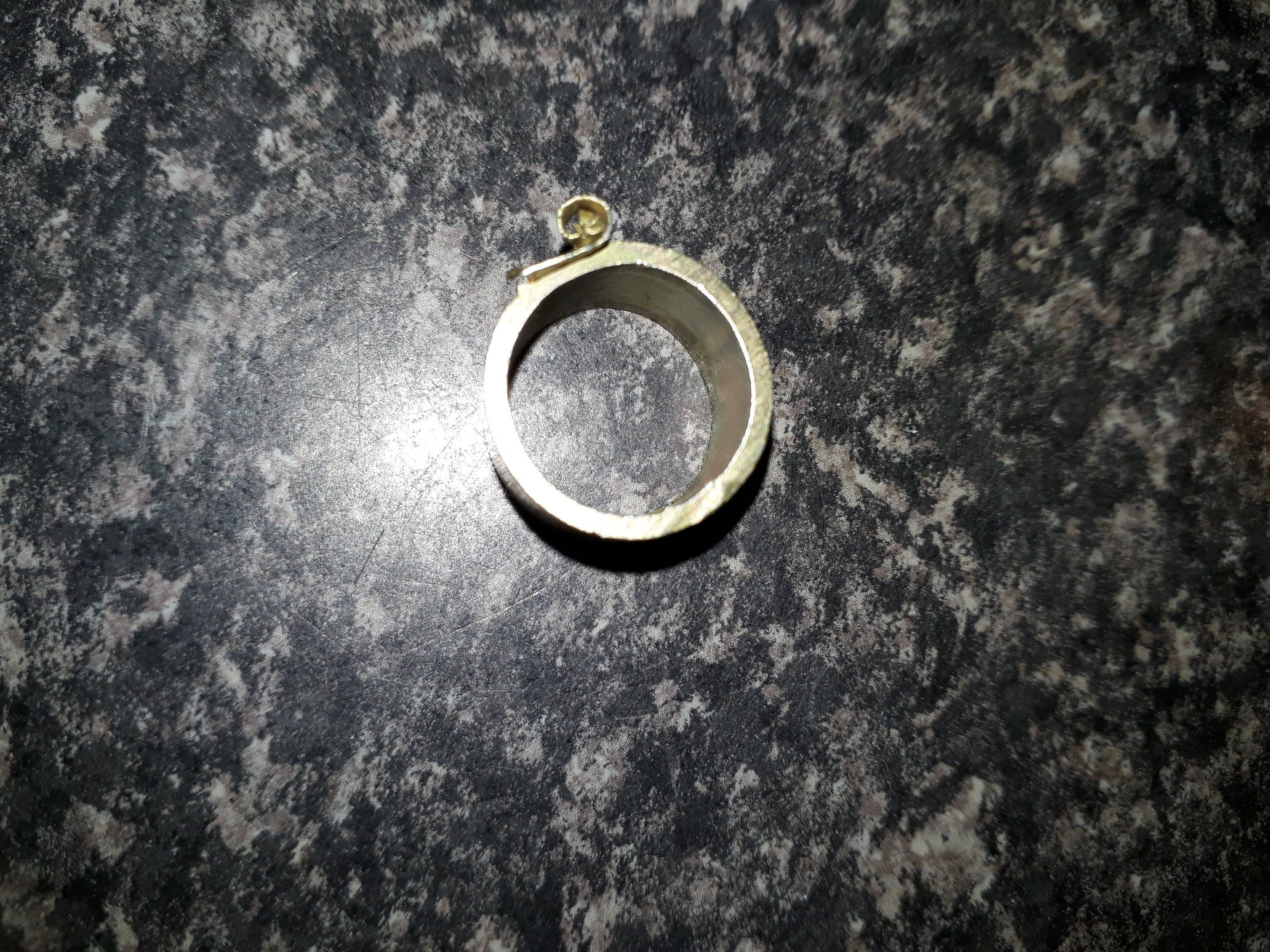

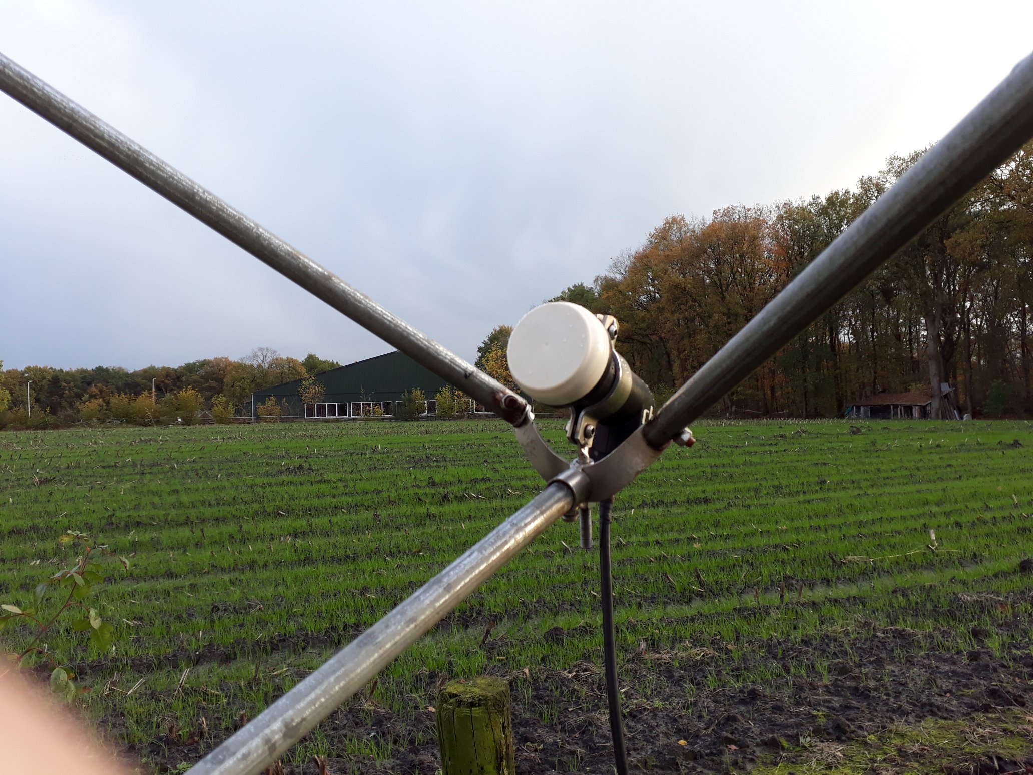

duitsland Geplaatst: 10 oktober 2017 Geplaatst: 10 oktober 2017 Dat is voor mij dus de reden geweest om de blauwe lnb er af te halen en te vervangen voor een BU. gewoon de plastic cap van de BU er af halen en de scalar ringen passen er precies tussen. een paar kleine nieuwe schroefjes en het resultaat is aanzienlijk qua KU ontvangst! Dreambox 920UHD FBC kabel tuner en 2 interne Sat tuners. SSD 500GB Triax 110cm met een Homemade C/KU band LNBF draaibaar tussen 80,0 oost en 67,0 west. Triax 78cm vast met CDS Triple lnb.

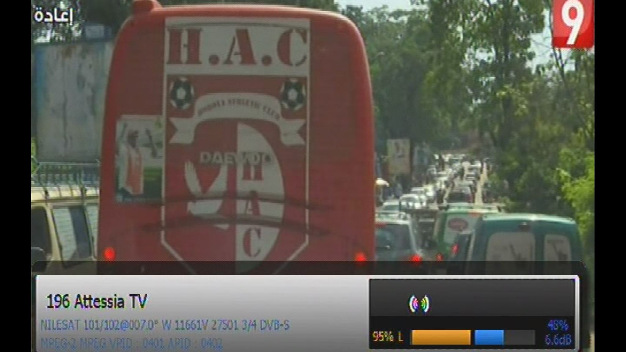

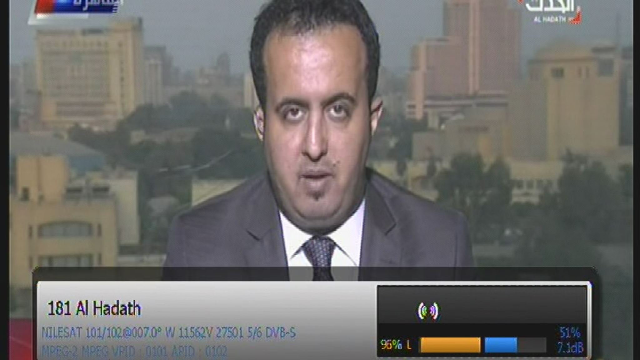

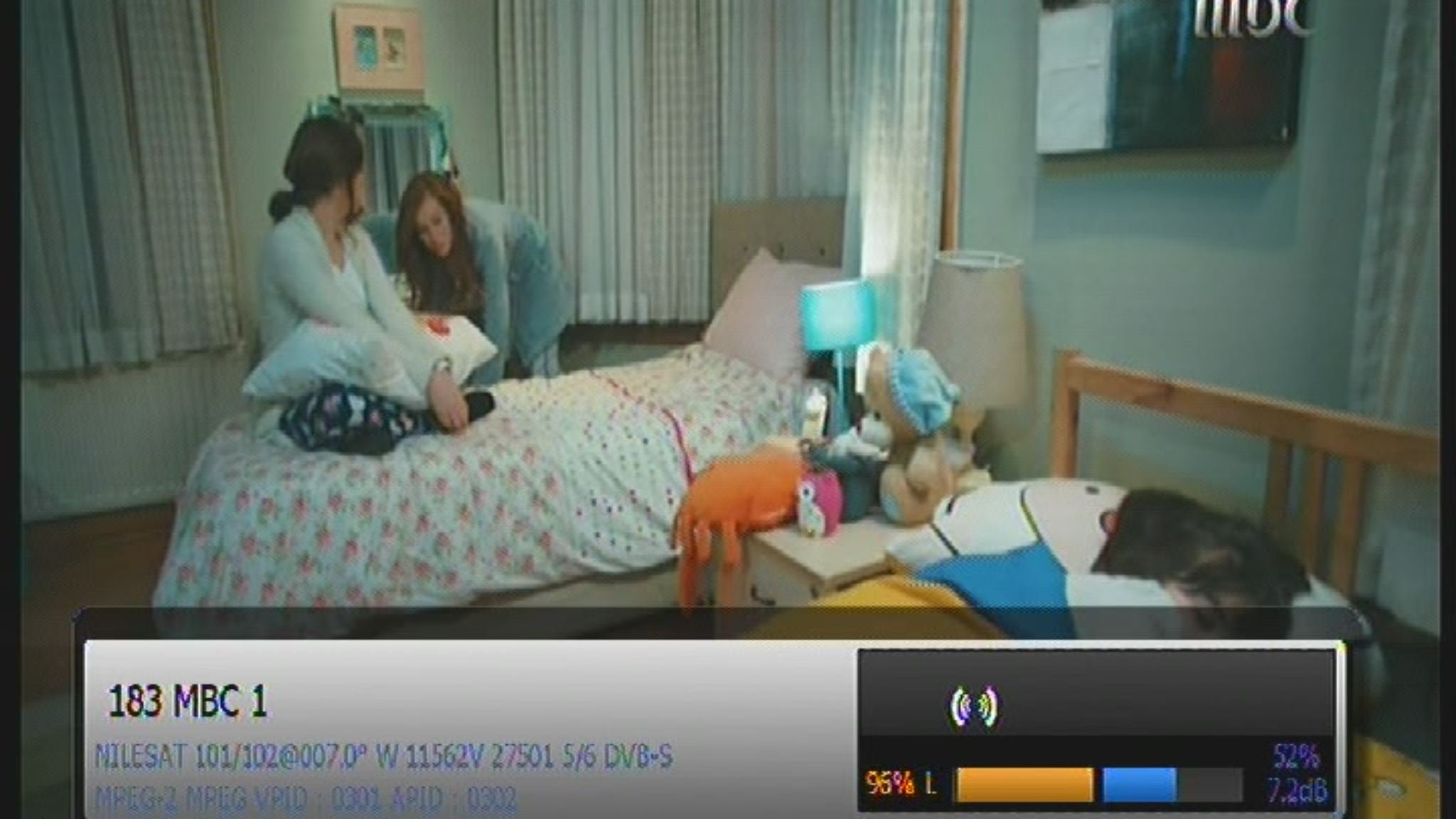

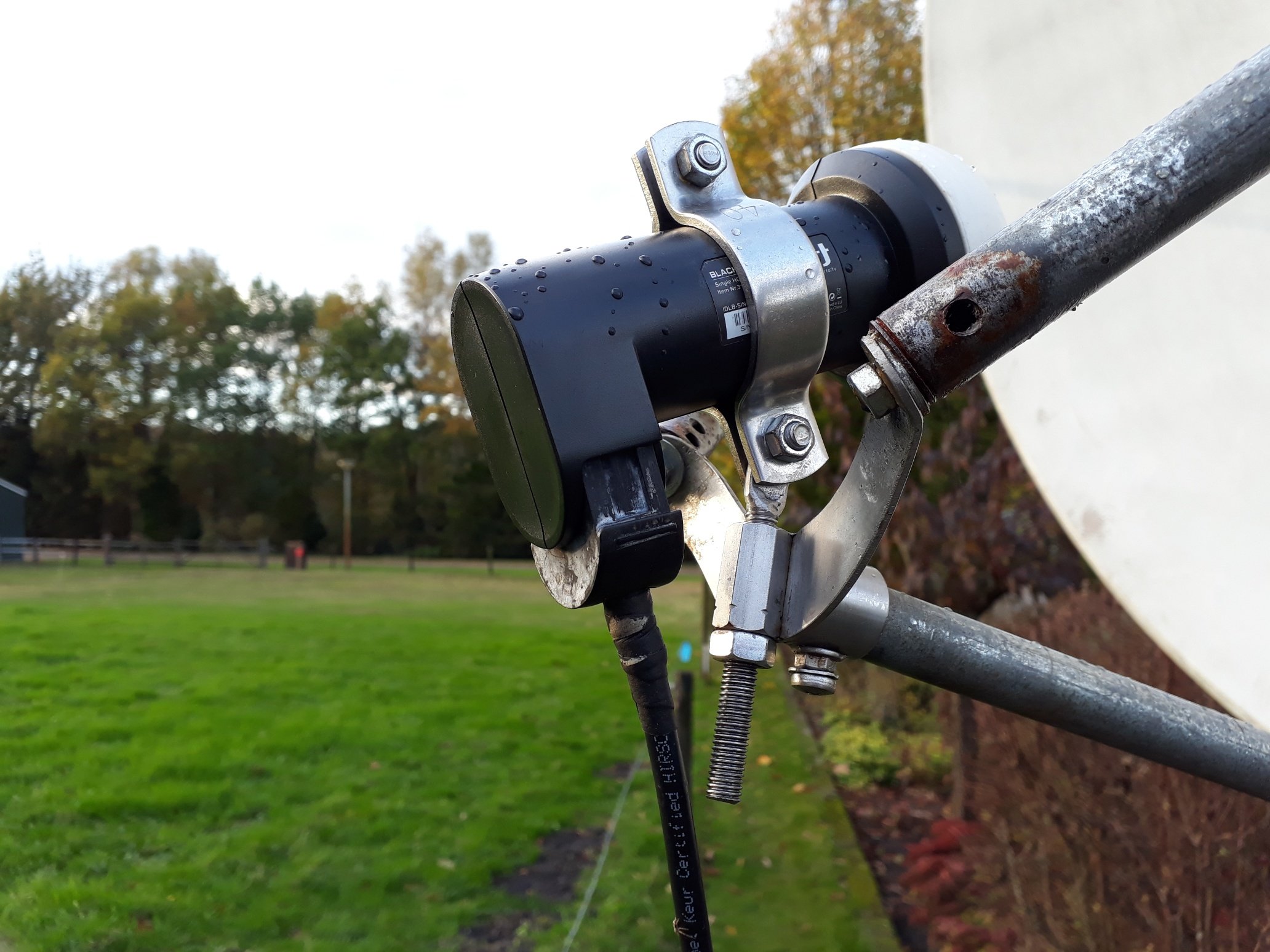

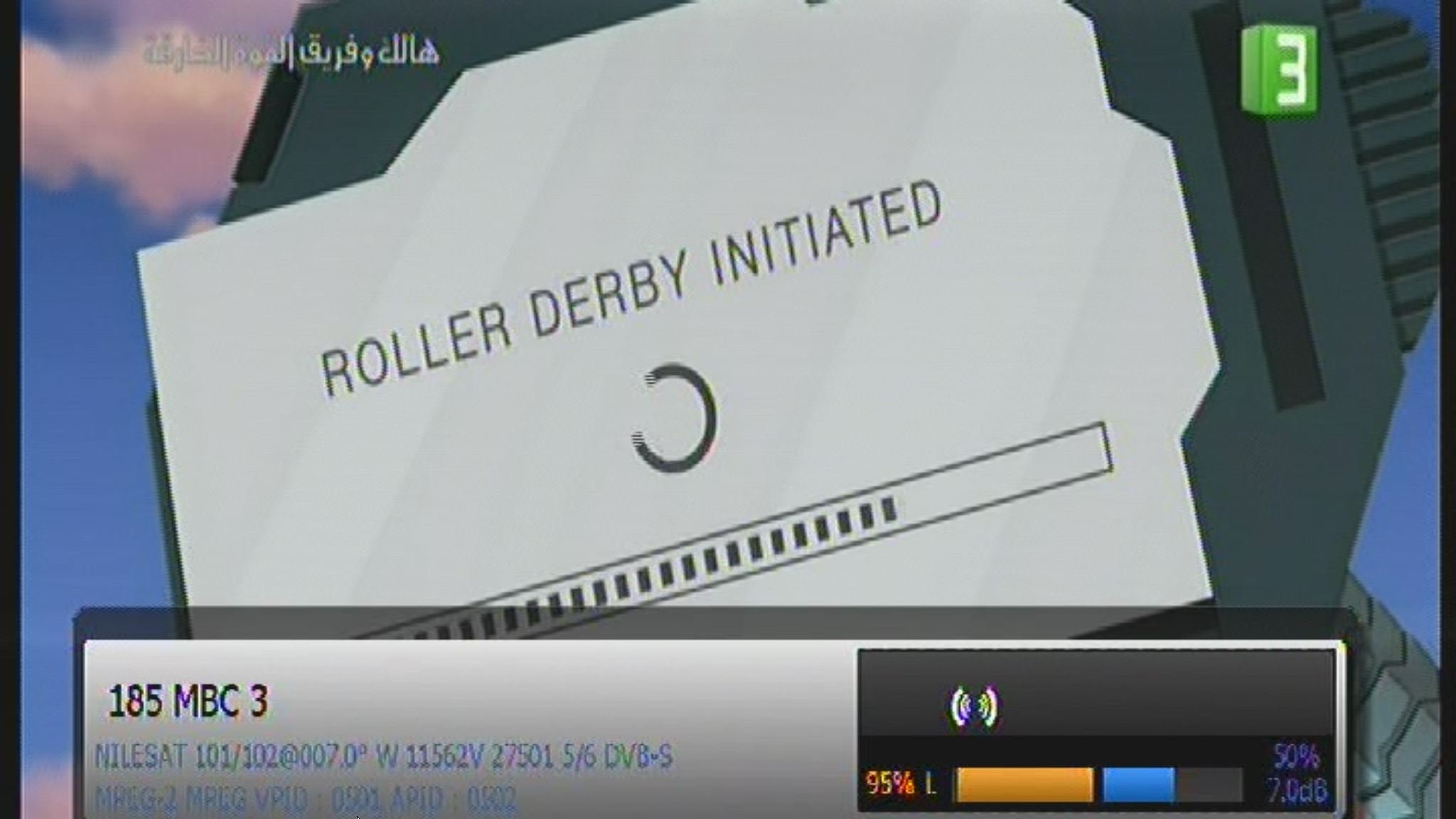

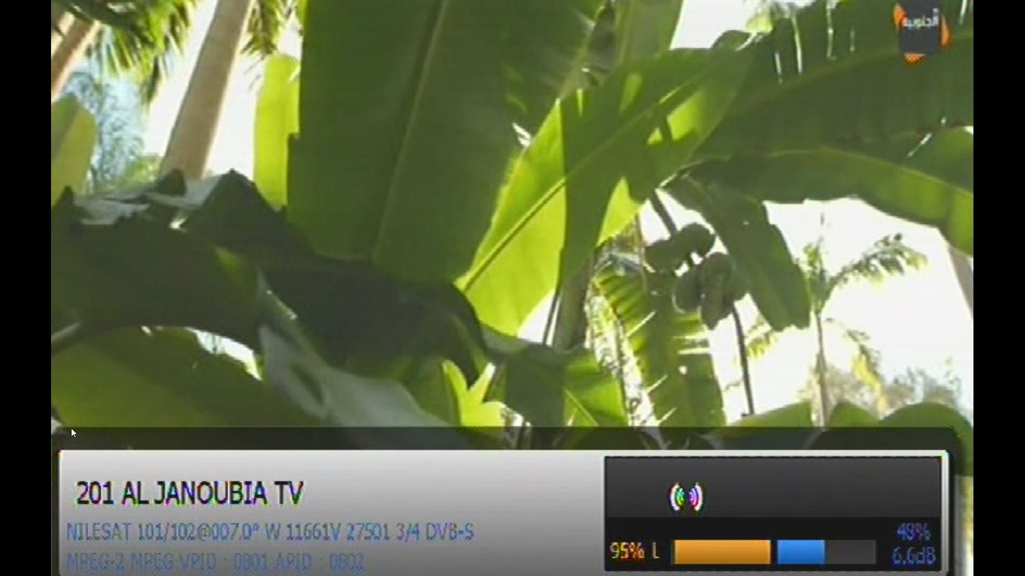

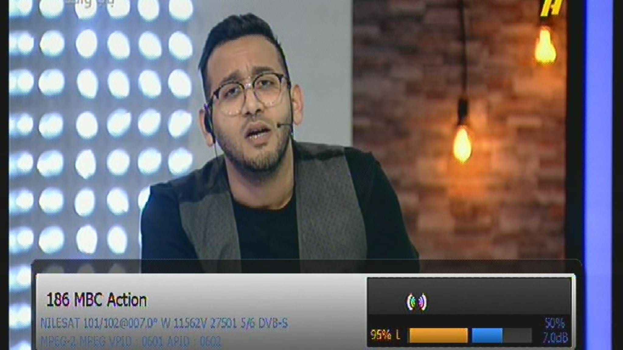

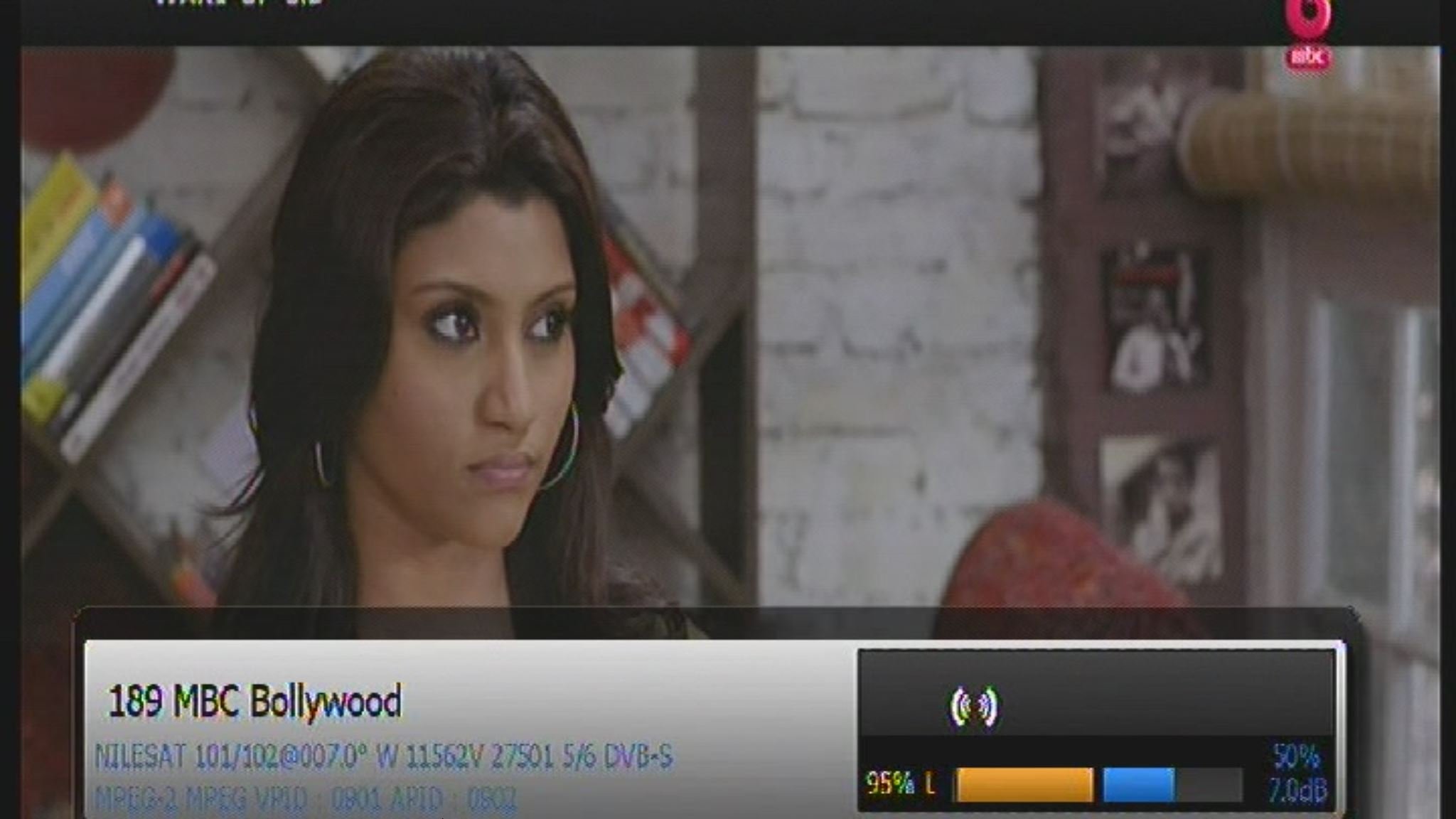

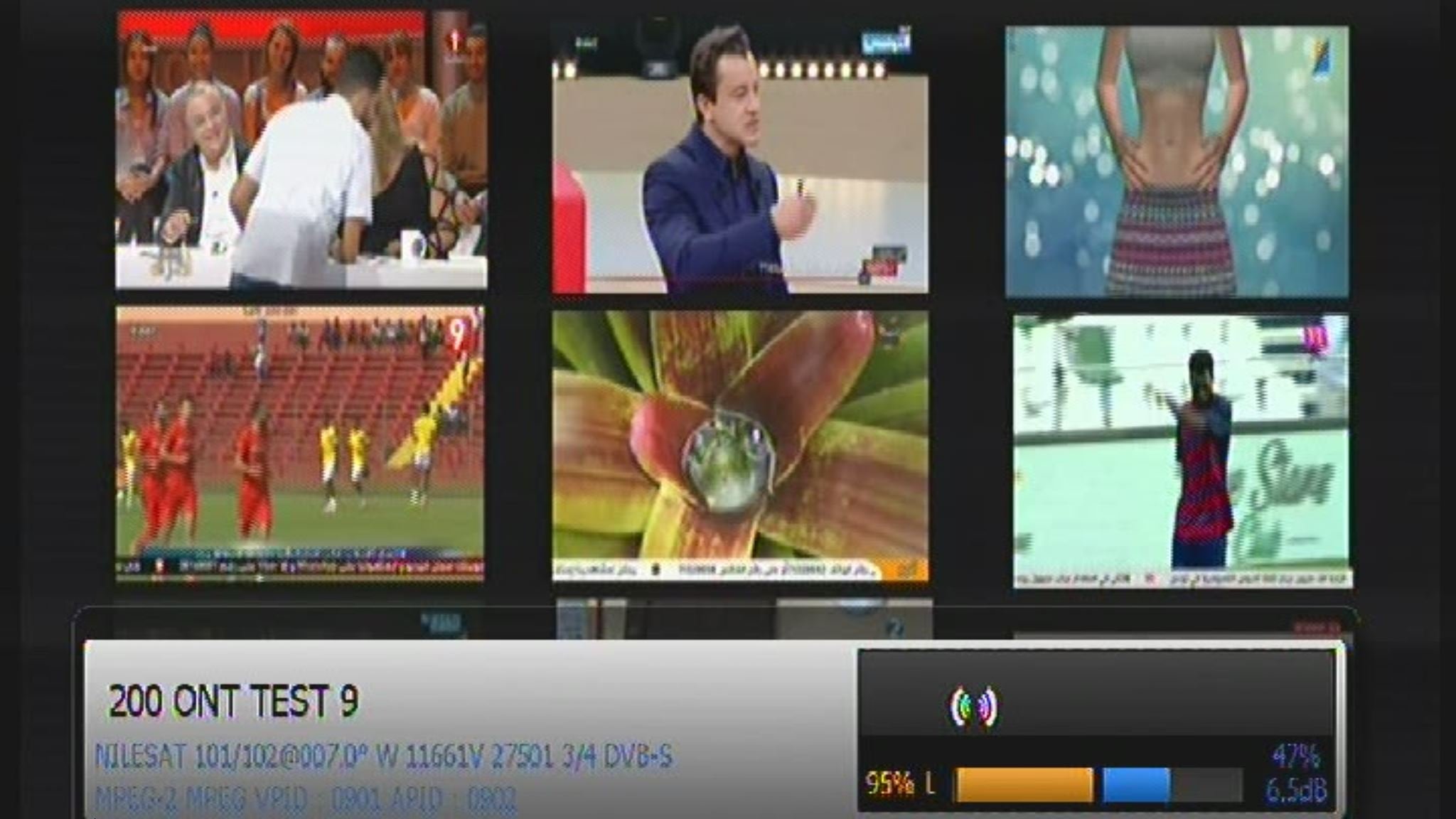

Crazy Sat Geplaatst: 10 oktober 2017 Geplaatst: 10 oktober 2017 (aangepast) Even tussendoor de Lnb voor C-Band vervangen door een ( ouwe ) MTI Lnb voor Ku-Band. Zelf wat aangepast met wat plastiek en papier aan de Lnb hals. Blindscan gedaan met de TM-5402 HD M3 op positie 7°W en resultaat 635 TV zenders en 83 Radiozenders. Maar er zullen ook wel diverse zenders ingescand zijn van de nabijgelegen 8°W. Pakket MBC komt binnen met iets meer dan 7 dB en zelfs het ONT pakket . Beiden liggen op de NW Africa Beam en niet op de MENA. Moet er wel bij vermelden , het weer is niet echt prima , zwaar bewolkt en lichte motregen. Ook is de uitrichting niet prima , heb gewoon richting 7°W gezet maar niet "fine getuned" . De 7°W heeft geen C-Band dus die interessert mij niet zoveel. Er zal wel meer uit te halen zijn. Enkele screenshots : 10 oktober 2017 aangepast door Crazy Sat 1 feedhunting , a crazy hobby ! Edison OS mio 4K UHD + Octagon SF8008 4K UHD + Dr.HD F15 + Edison OS mini + Technomate TM-5402 HD M3 CI , Moteck SG2100 + Deltastar 90 cm + Invacom C120 QDF-031 Quad lnb + SkyStar HD2,TBS5927 , en TT-budget S2-1600 kaart. Channel Master 180 cm schotel + ESX241 lnb voor C-band. DVB-T2 via Oostvleteren,Egem,Mont des Cats,Bouvigny en Doornik.
RimaNTSS Geplaatst: 10 oktober 2017 Geplaatst: 10 oktober 2017 10 minuten geleden zei Crazy Sat: Even tussendoor de Lnb voor C-Band vervangen door een ( ouwe ) MTI Lnb voor Ku-Band. Zelf was aangepast met wat plastiek en papier aan de Lnb hals. MTI LNB heeft 40mm nek? Misschien moet je 40mm-buisklem voor dit?
Alex1970 Geplaatst: 10 oktober 2017 Geplaatst: 10 oktober 2017 Tegelijkertijd 7 en 8W lijkt me stug. Dan sta je tussen de twee in want zelfs op 120cm lukt het niet om de 8W zenders te scannen als ik op 7W uitgericht sta en die 180cm schotel heeft een nog kleinere openingshoek. Er zitten volgens KoS 737 kanalen alleen al op de Eutelsat 7 West A, dus die 718 van jou zullen m.i. ook wel alleen van 7W komen. Bij mij komen er ook al 640 TV en 85 radiozenders binnen. MBC en ONT komen bij mij net binnen (met blokken) als het niet regent. Dus zeker nog niet genoeg signaal. Overige transponders van de NW Africa beam lukken niet en van de MENA beam geen signaal op 10834 V, 11411 H, 12188 H en 12322 V. Wat ook een lastige zijn 11140 H, 11175 H en 11342 H op Amos 3/7 op 4W. Of de Nordic/Baltic beam op 9E. Dreambox DM920: 2x Triple tuner (2x DVB-S2X multistream + DVB-C/T2) OpenPLi 9 Xtrend ET10000: 1x DVB-S2, 2x DVB-C/T2, IPTV OpenPLi 9 VU+ Duo / Dreambox DM800 / TBS 5925 Channel Master 180cm offset: 39.0°E-37.6°W, Channel Master 120cm offset: 23.5°E-8°W SAB 97 schotel 45.1°E-60°E, 80cm vast: 28.2°E/23.5°E/19.2°E/13°E | DVB-T/DAB: VHFIII/UHF combi-antenne op zolder.

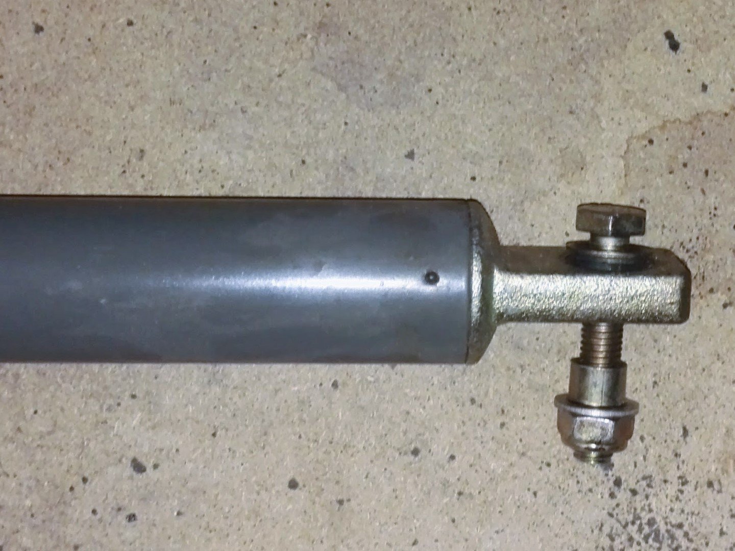

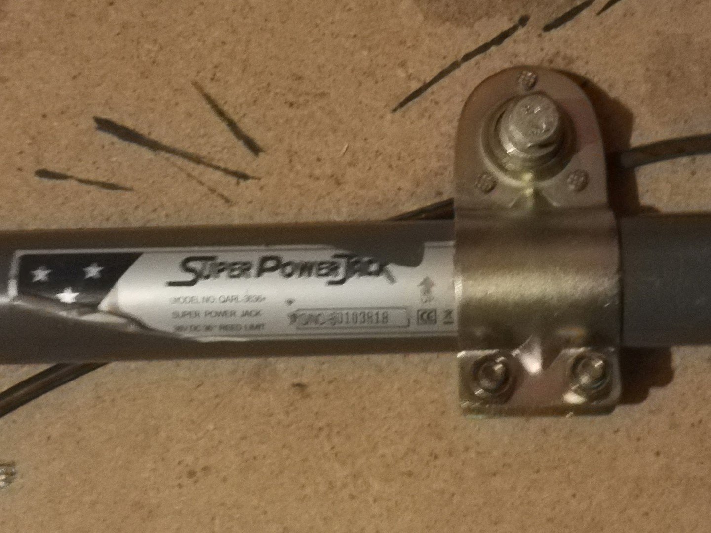

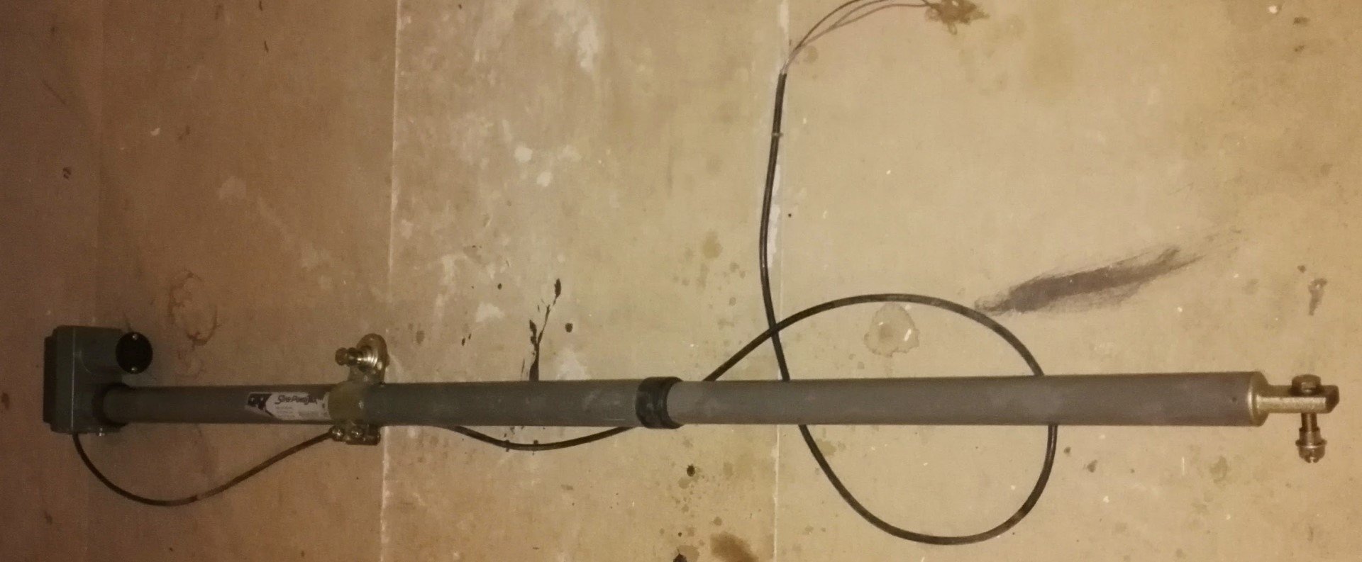

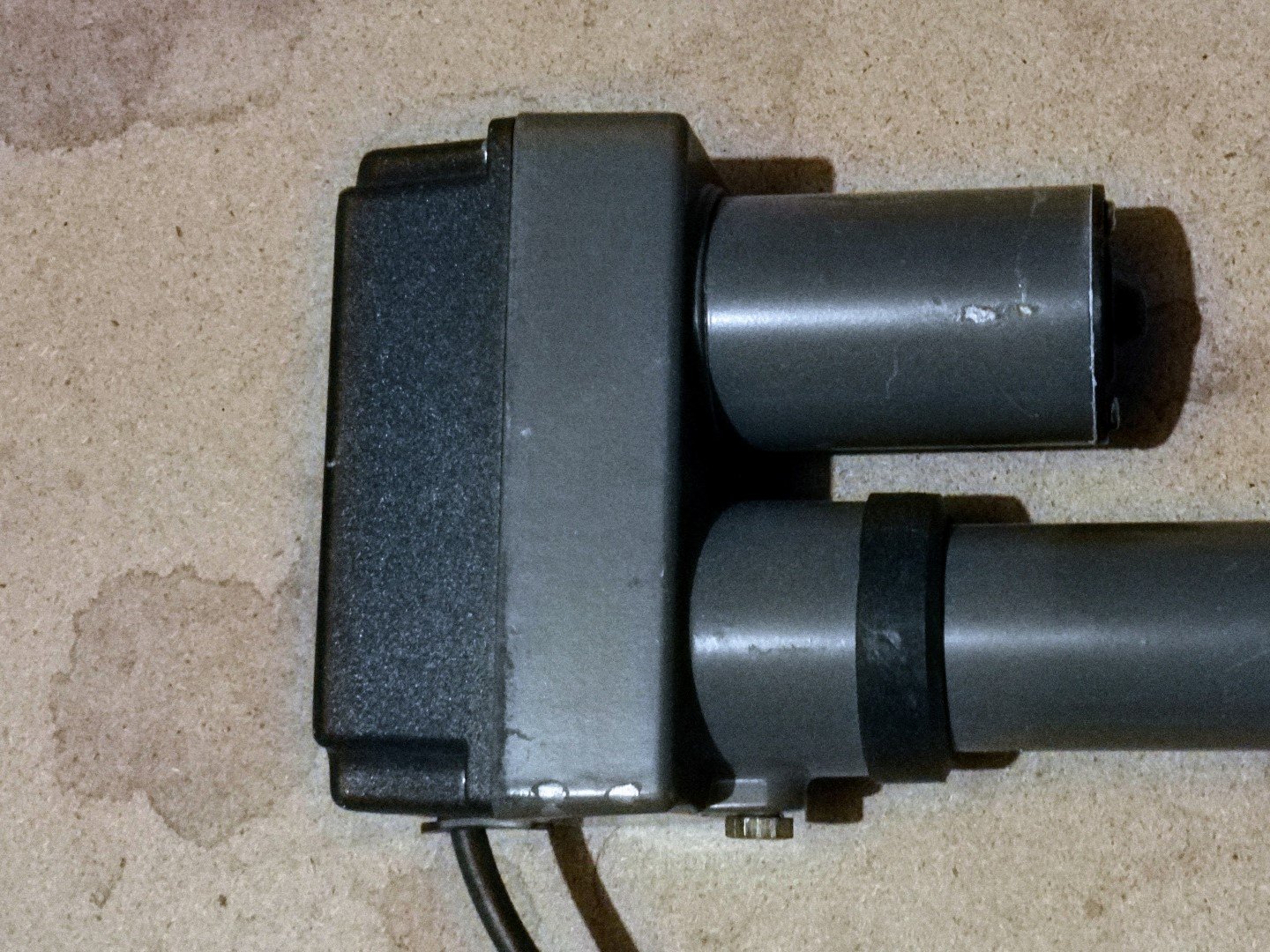

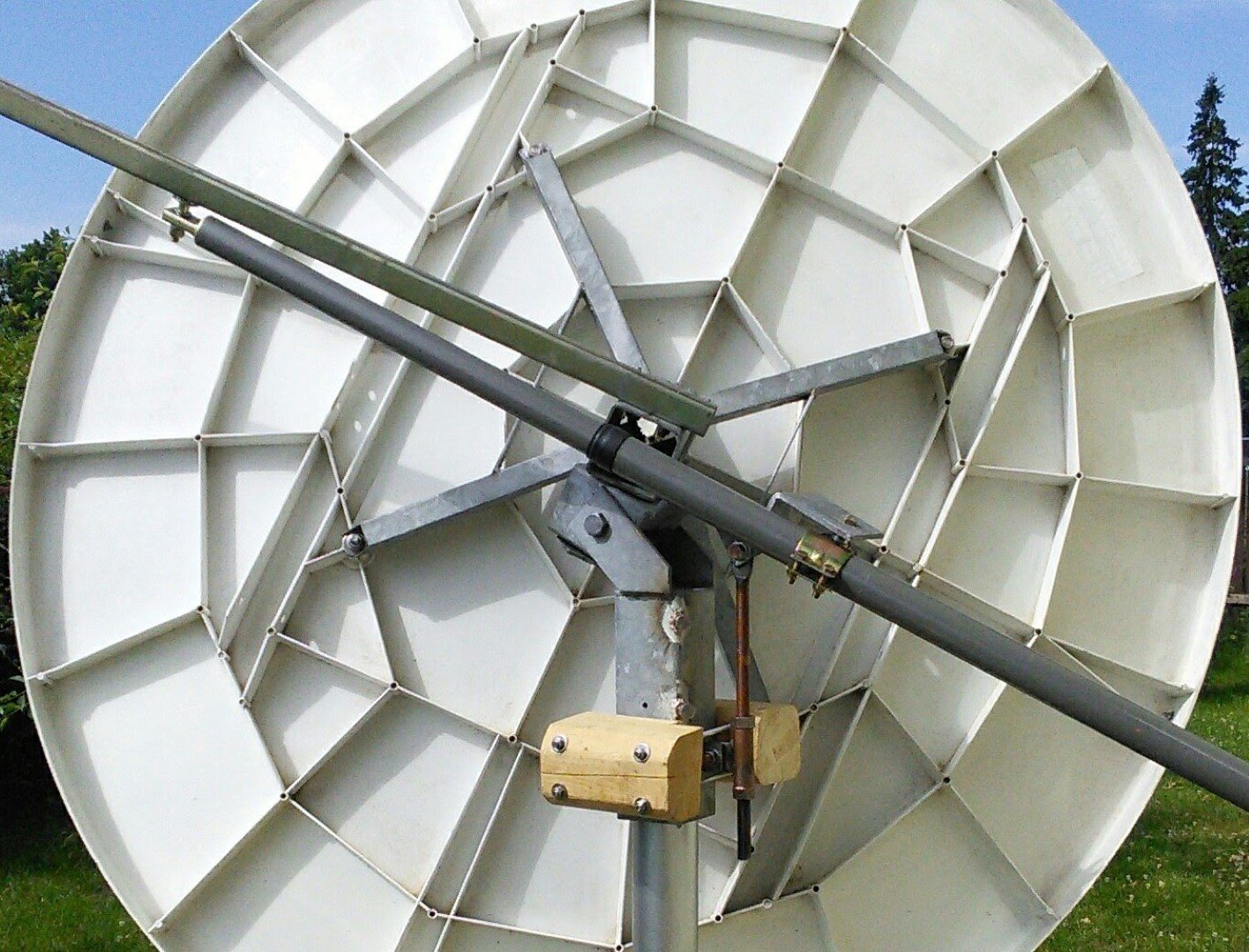

Plepkeshenkie Geplaatst: 14 oktober 2017 Geplaatst: 14 oktober 2017 Afgelopen week een superpowerjack QARL 3636+ actuator binnengekregen. Ga deze monteren op de c Band schotel. Nu zitten er voor de bevestiging 2 afstandshouders bij die je om de bout kan doen. Zie foto. Wat ik me nu afvraag waar is het bovenste veertje voor (geen idee hoe ik het anders moet omschrijven) en hoe moet je dit dan monteren. Ik heb dit bij andere actuators nog nooit gezien en ook met google heb ik geen resultaat kunnen vinden. Iemand een idee. Channel master 180 cm draaibaar 31,5 west tot 76,5 oost met lnb revolver met Circ ku band lnb, 1 keer Ku band lnb, Inverto Ka Ku en lnb voor 26 oost amateur band T90 schotel sat posities 42, 39, 28, 23,5, 19,2 16, 13, 9, 4,8 en 0,8. Unimesh 3,10 m met 2 keer C band lnb Ontvangers Octagon sf8008, Extrend 9500, Edision Mio 4k, Zgemma H9 twin TBS 5927 USB Alles tijdelijk buiten gebruik.i.v.m verhuizing.
RimaNTSS Geplaatst: 14 oktober 2017 Geplaatst: 14 oktober 2017 Ik heb precies de zelfde bedieningssleutel, maar er zijn geen dergelijke een spacers u hebt laten zien. Misschien komen ze van ergens anders. Deze actuator is zo groot dat het is beter om het te tonen in veel foto's.

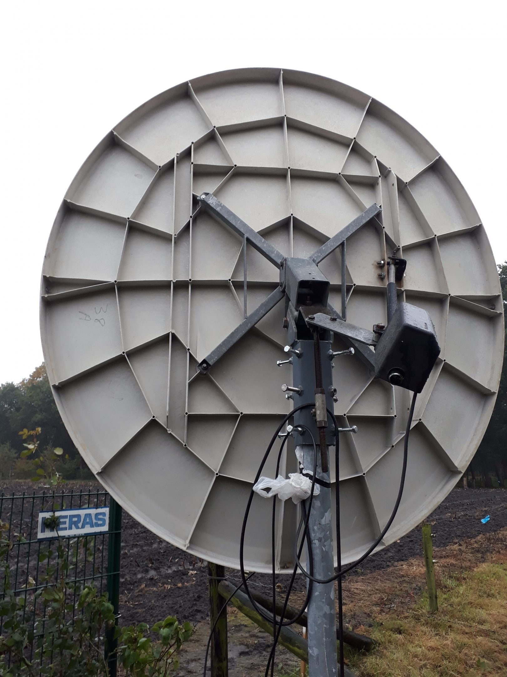

Plepkeshenkie Geplaatst: 5 november 2017 Geplaatst: 5 november 2017 Even een update van mijn kant. Inmiddels een poosje verder en wil even mijn bevindingen delen tussen een channel master en de NSC schotel. Ik heb de NSC schotel nu draaibaar gemonteerd van 30 west tot 60 oost en volgens mij goed afgesteld. Na 30 west flikkert de schotel over zijn kantelpunt en moet ik hem handmatig terugzetten zodat de motor hem weer pakt. Ook nog oplossing voor zoeken. Ik heb echter op een aantal frequentie,s met de NSC schotel geen signaal terwijl het met de channel master wel lukt. Voorbeeld MBC pakket 7 west op channel master goed 11559 v 27500 (zie ook mijn vorige post) maar met de NSC nada niks. Ook op 8 west geen signaal. LNB,s zijn Black Ultra Op 54.9 oost met channel master volop signaal op 11345 v 30000 (lifestyle kanalen) maar met NSC ook niks. Het enigste wat ik nog niet gedaan heb is om de lnb van de channel master in de NSC te zetten maar lijkt me stug dat er dan wel signaal is maar goed ook dat gaan we nog proberen. Heeft iemand nog idee om de ontvangst nog iets te verbeteren. Moet ik bijvoorbeeld voor deze schotel een andere lnb gebruiken omdat deze een hele andere offset hoek heeft. Verder is het geen ramp want wil de NSC schotel straks gebruiken voor de C Band ontvangst. Iemand toevallig een goede enigma 2 channel list voor de C band die hij of zij wil delen 1 Channel master 180 cm draaibaar 31,5 west tot 76,5 oost met lnb revolver met Circ ku band lnb, 1 keer Ku band lnb, Inverto Ka Ku en lnb voor 26 oost amateur band T90 schotel sat posities 42, 39, 28, 23,5, 19,2 16, 13, 9, 4,8 en 0,8. Unimesh 3,10 m met 2 keer C band lnb Ontvangers Octagon sf8008, Extrend 9500, Edision Mio 4k, Zgemma H9 twin TBS 5927 USB Alles tijdelijk buiten gebruik.i.v.m verhuizing.

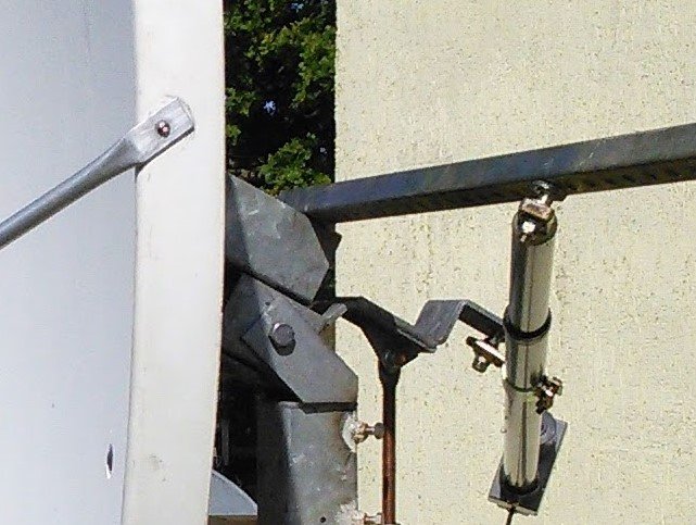

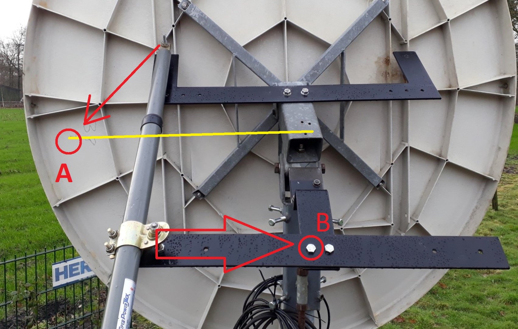

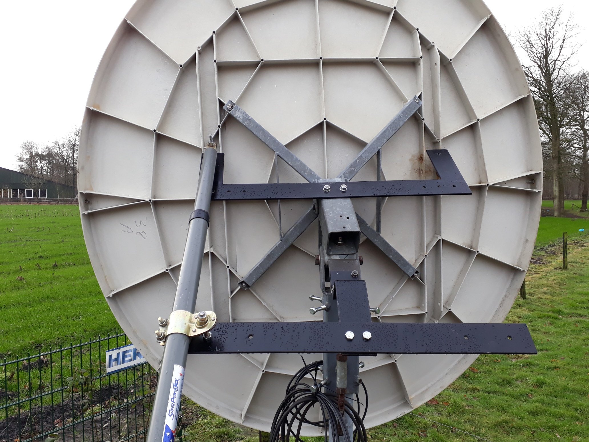

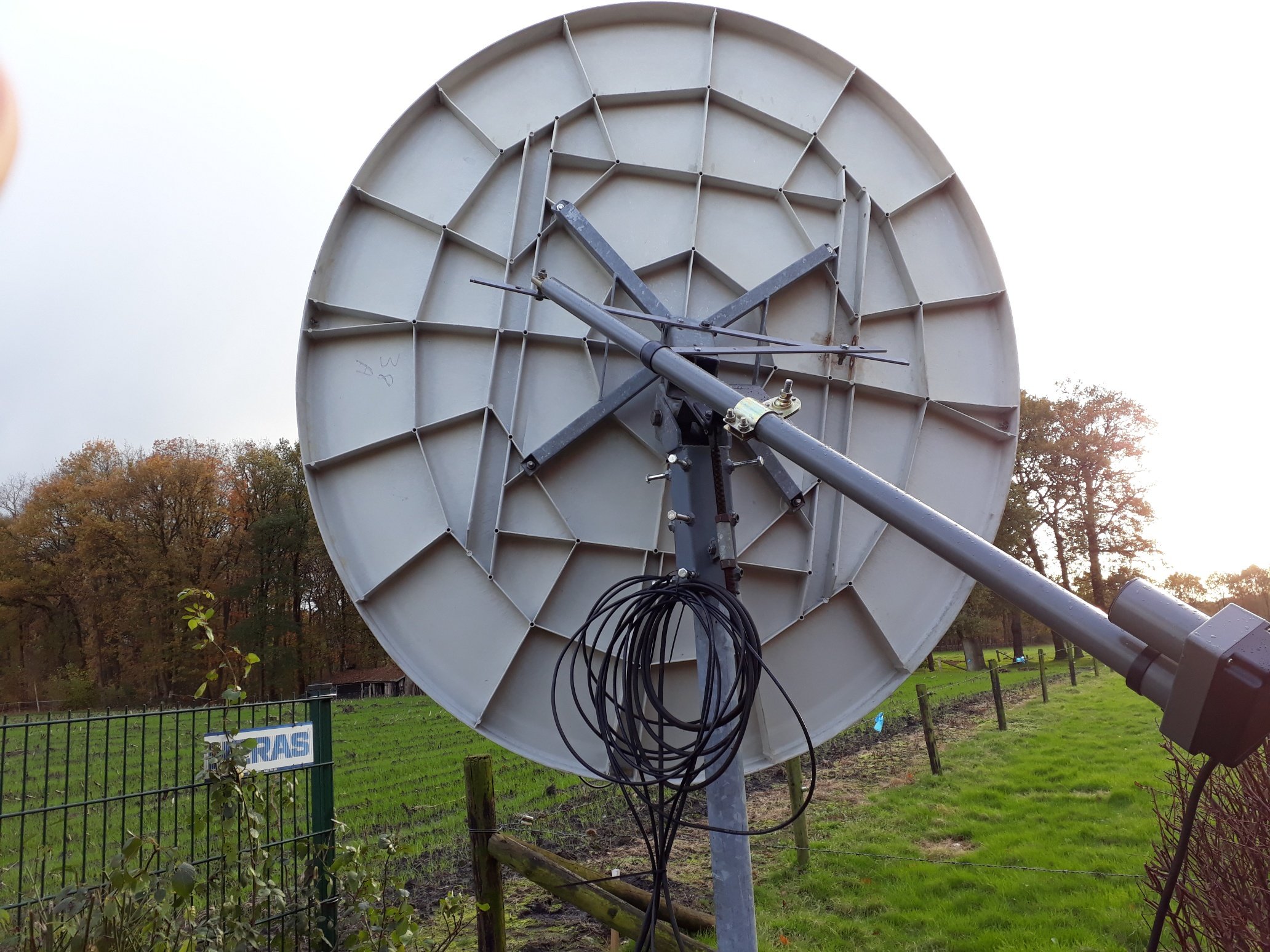

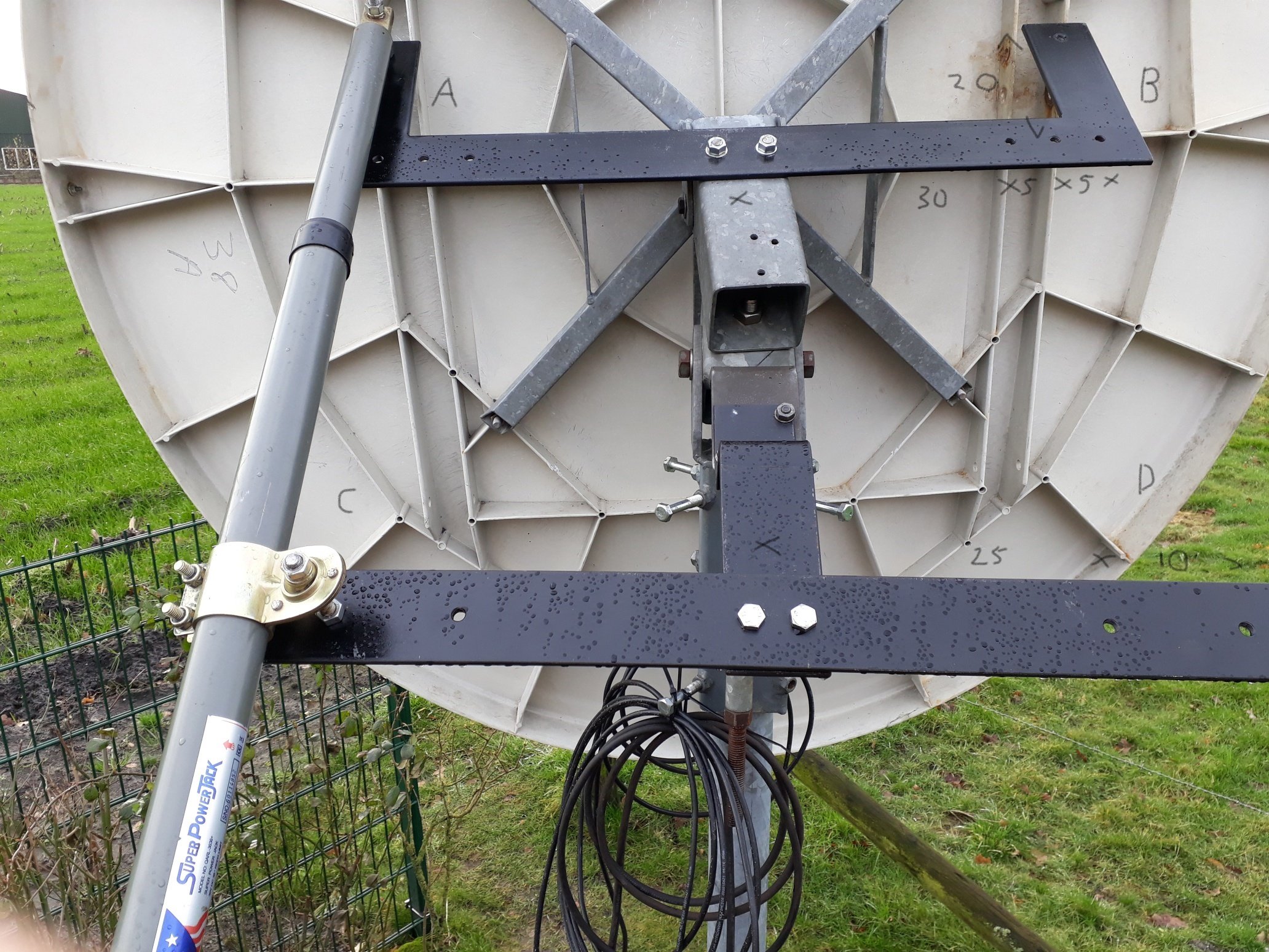

Plepkeshenkie Geplaatst: 28 januari 2018 Geplaatst: 28 januari 2018 Even een update wat betreft de SMC schotel. Op de eerste foto staat de schotel met de bevestiging zoals ik hen heb gekocht maar volgens Rimantss moest ik een ander bevestigings punt maken zodat deze niet rechtstreeks aan de schotel zit. Nu heb ik dit aangepast zie foto,s maar nu de vraag. Hoe kan ik of waar is de beste plek om de actuator 36 inch te plaatsen. Schotel is straks bedoeld voor de c band maar volgens mij moet ik met de 36 inch toch dit zodanig kunnen afstellen dat ik een zo groot mogelijk draaibereik heb. Wat heb ik tot nu toe gedaan. Punt B is het originele aansluitpunt. Actuator vanaf punt C verbonden met B. (geen idee trouwens hoe ik dit aan kan geven met echte letters) maar goed met deze verbinding kan ik vanaf west goed draaien totdat ik in de buurt van de 23,5 positie kom en dan kiepert de schotel over zijn kantel punt heen. Op de foto met de actuator van C naar A gaat het draaien goed tot 30 west en dan wordt de schotel ook onstabiel. Door dat ik hier al een poosje mee bezig ben ben ik even de weg kwijt wat de beste stand is. Heeft iemand een idee hoe het wel zou moeten dan hoor ik het graag want elke keer de motor er af is ook geen pretje. (Zegt mijn vrouw want zij moet de schotel dan vasthouden en een 180 cm is dan zwaar). Als er aanvullende info nodig is dan laat het maar even weten. Andere vraag is er iemand die ervaring heeft met de signaal sterkte van deze schotel. Ik heb nl ook een 180 cm channel master en die geeft naar mijn idee een veel betere signaal kwaliteit door. Voorbeeld met CM op 7 west MBC pakket goed en met SMC niks. Ben benieuwd naar jullie reactie Channel master 180 cm draaibaar 31,5 west tot 76,5 oost met lnb revolver met Circ ku band lnb, 1 keer Ku band lnb, Inverto Ka Ku en lnb voor 26 oost amateur band T90 schotel sat posities 42, 39, 28, 23,5, 19,2 16, 13, 9, 4,8 en 0,8. Unimesh 3,10 m met 2 keer C band lnb Ontvangers Octagon sf8008, Extrend 9500, Edision Mio 4k, Zgemma H9 twin TBS 5927 USB Alles tijdelijk buiten gebruik.i.v.m verhuizing.
RimaNTSS Geplaatst: 28 januari 2018 Geplaatst: 28 januari 2018 Leuk geprobeerd Hank! Maar het is niet de beste verbinding van de bedieningssleutel die u hebt aangebracht.Op de afbeelding die ik heb gemerkt punten A en B, waar moet u ongeveer actuator dat maximale mogelijke arc verbinding.Ik heb niet deze antenne geïnstalleerd, maar toen deed het dan had bijna hh beweging met de dezelfde bedieningssleutel als de jouwe.

Plepkeshenkie Geplaatst: 12 mei 2018 Geplaatst: 12 mei 2018 Beste mede hobbyisten. Ik ben weer eens met de NSC schotel 180 cm bezig. Als eerste wil ik even kwijt dat deze schotel minder is als een CM 180 cm maar goed de NSC schotel is bedoeld voor C band ontvangst. Voor dat ik daar mee aan de gang ga wil ik de schotel goed uitgericht hebben op de KU band. Nu is het zo dat ik de schotel op dit moment draaibaar heb van 60 oost tot 31,5 west. Kan verder maar daar zit volgens mij geen KU ontvangst meer. Waar loop ik nu tegenaan en zou graag jullie hulp hier voor willen hebben. Wat heb ik tot nu toe gedaan: Schotel op 7 oost maximaal uitgericht met black ultra lnb en met gebruik maken van de Satlink WS6933 satfinder Gebruikte frequentie op 7 oost 11162 7200 V signaalsterkte 54% Daarna op een aantal satellieten ook waarde,s bekeken en wel deze: 7 west 10853H 27500 5/6 signaal 47% 8 west 11179 H 27500 5/6 blokkerig signaal 31,5 west 12284 v 2200 2/3 signaal 51% 25,5 oost 11604 H 27500 3/4 signaal 44% 53 oost 12594 V 27500 2/3 signaal 73% 54,9 oost 12522 v 27500 3/4 geen signaal 60 oost 11672 H 4960 7/8 signaal 70% Wat is nu het probleem wat ik niet snap nl waarom op 54,9 geen enkel signaal. Echter als ik de lnb wat naar beneden zet dus niet in het brandpunt dan krijg ik wel signaal op 12522. Signaal sterkte is dan 60%. Ga ik dan terug naar 7 west dan heb ik daar geen signaal op . De rest van de satellieten geven echter wel weer signaal. Signaal sterkte blijft dan op de ander sats ongeveer gelijk. Iemand een idee waar dit aan kan liggen. Ik kijk met deze schotel met een extrend 9500 ontvanger met PLI. Verder zijn de afstanden naar de LNB gelijk aan de bijlage. Het enigste wat ik niet zeker weet is of de hoek van de schotel goed afgesteld staat. Volgens Rimanttss moet de hoek 4,5* Graden zijn t.o.v de onderkant. De schotel is 2,01m hoog en als ik vanaf de onderkant waterpas naar boven ga dan staat de schotel bovenaan op 2,01 94 mm achterover. Wie kan me dit exact vertellen wat het moet zijn. Ik ben benieuwd naar jullie opmerkingen. Geen idee hoe ik de bijlage onderaan kan zetten. Channel master 180 cm draaibaar 31,5 west tot 76,5 oost met lnb revolver met Circ ku band lnb, 1 keer Ku band lnb, Inverto Ka Ku en lnb voor 26 oost amateur band T90 schotel sat posities 42, 39, 28, 23,5, 19,2 16, 13, 9, 4,8 en 0,8. Unimesh 3,10 m met 2 keer C band lnb Ontvangers Octagon sf8008, Extrend 9500, Edision Mio 4k, Zgemma H9 twin TBS 5927 USB Alles tijdelijk buiten gebruik.i.v.m verhuizing.
