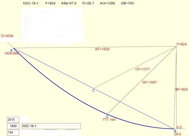

trust Geplaatst: 12 mei 2018 Geplaatst: 12 mei 2018 In een eerder bericht in dit topic schrijft Rimants dat deze schotel een F/d verhouding heeft van 0.51 . standaard lnb's hebben 0.60 , misschien dat hier het verschil in signaal sterkte in zit . Het verschil tussen theorie en praktijk is mijn uitdaging . Octagon SF8008 4K Edision Primo IP S2 Dr.HD F16 1.8 m ChannelMaster Offset in tuin 53º E - 45º W Jaeger SMR 1224 Usals met 5 Lnb wisselaar 2x Ka - Ku - C band Lin / Circ 1.2 m Echostar Offset aan schuur 53º E 34.5 W Twoteck Twinrotor met 3 Lnb wisselaar Ku - Ku low - Ka
a33 Geplaatst: 12 mei 2018 Geplaatst: 12 mei 2018 Mmm, met de gegevens van de eerdergeplaatste tekening (alfa=87.6, dat is dus de LNB-kijkhoek), is de f/D-equivalent 0.62. Dat lijkt me dus geen probleem. (Parabola6 geeft die waarde niet, helaas!) Geen idee waar RimaNTSS die waarde van 0.51 vandaar haalde? Of klopt de bovengeplaatste tekening van Plepkeshenkie niet? Groet, A33 Tip: Als je reageert op een post, geef dan altijd een citaat van de (gehele) post waar je op reageert. Sommige leden kunnen namelijk hun oorspronkelijke posts achteraf nog wijzigen, en wel veel langer dan de sinds jaar en dag in de huisregels (voor alle leden) vermelde periode van 30 minuten. Dat dat inbreuk doet aan de continuïteit van de foruminhoud, en een ongelijk speelveld creëert, wordt kennelijk (helaas) niet belangrijk geacht.
RimaNTSS Geplaatst: 13 mei 2018 Geplaatst: 13 mei 2018 Goedemorgen allemaal! Ja, mijn fout, leunend van de antenne moet 3.5* achteruit, sorry @Plepkeshenkie. Maar F/D Verhouding = 924/1800 = 0.51
RimaNTSS Geplaatst: 13 mei 2018 Geplaatst: 13 mei 2018 Nee, de brandpuntsafstand van deze antenne is 924mm, dus f/d = 0.51. 1087mm is niet brandpuntsafstand.
Sprietje Geplaatst: 13 mei 2018 Geplaatst: 13 mei 2018 (aangepast) f/D = 0,51 is het brandpunt van de oorspronkelijke primefocusschotel waar deze offsetschotel uit berekend is. De f/D-verhouding van deze offsetschotel is toch echt 0,60. Wie gaat er nu een offsetschotel ontwerpen met een f/D van 0,51 als de afspraak is gemaakt dat offsetschotels een f/D moeten hebben van 0,6. 13 mei 2018 aangepast door Sprietje
a33 Geplaatst: 13 mei 2018 Geplaatst: 13 mei 2018 (aangepast) Tijd voor wat achtergrond denk ik. Bij een (vlakke, ronde) primefocusschotel wordt de kijkhoek van een LNB ook wel aangeduid met de f/D-verhouding oftewel f/D-ratio. Het mooie is dat die makkelijk te berekenen valt uit Diameter D van de schotel, en de focale lengte f van die schotel. De f valt weer makkelijk te berekenen uit de diameter D en de diepte d in het midden van de schotel. Met andere woorden, de f/D valt direct te berekenen uit de D en de d van de primefocus schotel. Er is zodoende een directe relatie tussen de LNB-kijkhoek, en die f/D-ratio. En de bedoeling van de f/D-ratio is ook om de kijkhoek van de LNB aan te geven, dunkt me. Bij een offsetschotel ligt dit helaas wat ingewikkelder. Er is dan ook een kijkhoek van de LNB. (En trouwens geen twee kijkhoeken, waar Parabola calculator 2 met de Wade-berekeningen vanuit gaat, dat is onzin. De laser-ronddraaitest van @trust liet dat ook zien. Niet de enige fout van dat programma, helaas! Gevalletje prullenbak, heb ik al eens eerder geschreven.) Kunnen we nu ook uit de bovengenoemde schotelmaten van een offsetschotel de met de kijkhoek corresponderende f/D ratio uitrekenen? Nee, het is mij niet gelukt. Want welke focale lengte moeten we nemen, die van de moeder-PF schotel? Of de "effectieve focal lengte", zoals die heet, van de offsetschotel? Of een andere meetwaarde? En welke diameter? Die op het breedste punt? Of die in het vlak van de lijn van focus naar G-spot? Of ergens anders? Ik heb verschillende combinaties geprobeerd, ook nog met verrekening van verschillende factoren van de offset-hoek; ik kwam nooit uit op de 1-op-1 relatie tussen kijkhoek en f/D-ratio zoals bij de prime focus schotel. De enige manier is volgens mij, om de berekening te doen via de kijkhoek van de LNB. Dan is, naar analogie met de prime focus schotel-formule, de relatie immers duidelijk. En zo kwam ik hierboven uit op de waarde 0.62 voor de f/D-ratio-equivalent, die hoort bij de kijkhoek van 87.6 graden. QED. Ik noem het echter niet voor niks f/D-equivalent. Het is immers niet herleidbaar met eenduidige f en D van de offset-schotel. (Net zoals een offset schotel in wezen geen gewone brandpuntsafstand heeft, maar een "effectieve brandpuntsafstand". Met "de" brandpuntsafstand van een offsetschotel wordt in officiëlere documenten meestal de brandpuntsafstand van de moeder-PF-schotel aangeduid.) Groet, A33 13 mei 2018 aangepast door a33 Tip: Als je reageert op een post, geef dan altijd een citaat van de (gehele) post waar je op reageert. Sommige leden kunnen namelijk hun oorspronkelijke posts achteraf nog wijzigen, en wel veel langer dan de sinds jaar en dag in de huisregels (voor alle leden) vermelde periode van 30 minuten. Dat dat inbreuk doet aan de continuïteit van de foruminhoud, en een ongelijk speelveld creëert, wordt kennelijk (helaas) niet belangrijk geacht.
RimaNTSS Geplaatst: 13 mei 2018 Geplaatst: 13 mei 2018 Ik ben het eens met jullie, beiden F/D-Verhouding van de satellietantenne is de parameter van de prime-focus-antenne.Dat is waarom ik ook graag gebruik van antenne openen (LNB bezoeker) hoek.
a33 Geplaatst: 13 mei 2018 Geplaatst: 13 mei 2018 (aangepast) 14 minuten geleden zei RimaNTSS: Dat is waarom ik ook graag gebruik van antenne openen (LNB bezoeker) hoek. Volgens mij vooral omdat strannik de waarde voor de f/D-equivalent niet in Parabola6 heeft opgenomen? Ikzelf vind die f/D-equivalent juist wel handig, als je 'm maar berekent via de kijkhoek. En de meeste feedhorns hanteren f/D-waarden als kenmerkend gegeven, volgens mij, en niet kijkhoek... Maar sprietjes manier van berekenen hierboven klopt dus ook niet, geeft geen eenduidige kijkhoek bij verschillende offsethoeken en verschillende vertex-posities van een offsetschotel. groet, A33 13 mei 2018 aangepast door a33 Tip: Als je reageert op een post, geef dan altijd een citaat van de (gehele) post waar je op reageert. Sommige leden kunnen namelijk hun oorspronkelijke posts achteraf nog wijzigen, en wel veel langer dan de sinds jaar en dag in de huisregels (voor alle leden) vermelde periode van 30 minuten. Dat dat inbreuk doet aan de continuïteit van de foruminhoud, en een ongelijk speelveld creëert, wordt kennelijk (helaas) niet belangrijk geacht.
