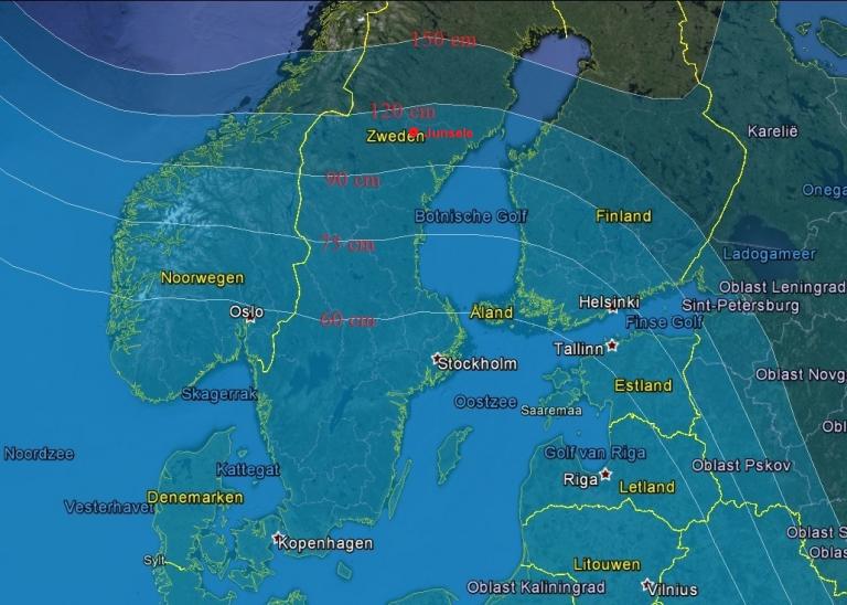

Sprietje Geplaatst: 14 april 2017 Geplaatst: 14 april 2017 (aangepast) Is dat in dezelfde plaats? Maar wat is de diameter van zijn schotel? 14 april 2017 aangepast door Sprietje

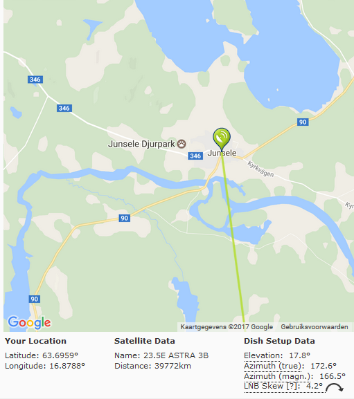

Sprietje Geplaatst: 14 april 2017 Geplaatst: 14 april 2017 Als je de site Dishpointer gebruikt, dan zie je dat je de schotel af moet stellen op een elevatie van 17,8°, afgerond 18 graden.De lnb moet een skew hebben van +4,2 graden, d.w.z. als je voor de lnb staat en je kijkt in de schotel, dan moet de lnb ongeveer 4° tegen de wijzers van de klok ingedraaid te worden.Als je op deze site ver genoeg inzoomd totdat je je huis ziet, de groene ballon verslepen naar de plaats waar de schotel staat. Dan kun je aan de groene lijn precies zien in welke richting de Astra 23,5 staat. Let hierbij op huizen, schoorstenen dakkapellen enz.
Sprietje Geplaatst: 14 april 2017 Geplaatst: 14 april 2017 (aangepast) Ik neem aan dat er een satellietontvanger gebruikt wordt waar de CanalDigitaal zenderlijst in staat.Gebruik dan de zender Ocko op positie 237 van de zenderlijst. Die is heel makkelijk te ontvangen en die vindt je erg makkelijk als je de schotel aan het uitrichten bent. Ik neem ook aan dat je met een enkele lnb werkt en niet met een duo-lnb. 14 april 2017 aangepast door Sprietje

Sprietje Geplaatst: 14 april 2017 Geplaatst: 14 april 2017 (aangepast) Als de schotel te veel wiebelt, dan heb je een mindere ontvangst.Zorg dat je een flinke dikke pijp gebruikt en niet te dunwandig en goede muurbeugels. Een beetje afhankelijk van de situatie moet je voor een schotel van 100cm toch zeker een pijp nemen van 48-50mm diameter.En ja, je kunt de schotel het makkelijkste uitrichten m.b.v. de stand van de zon alleen zie ik dat er voor de komende week niet veel zon is daar. 14 april 2017 aangepast door Sprietje
