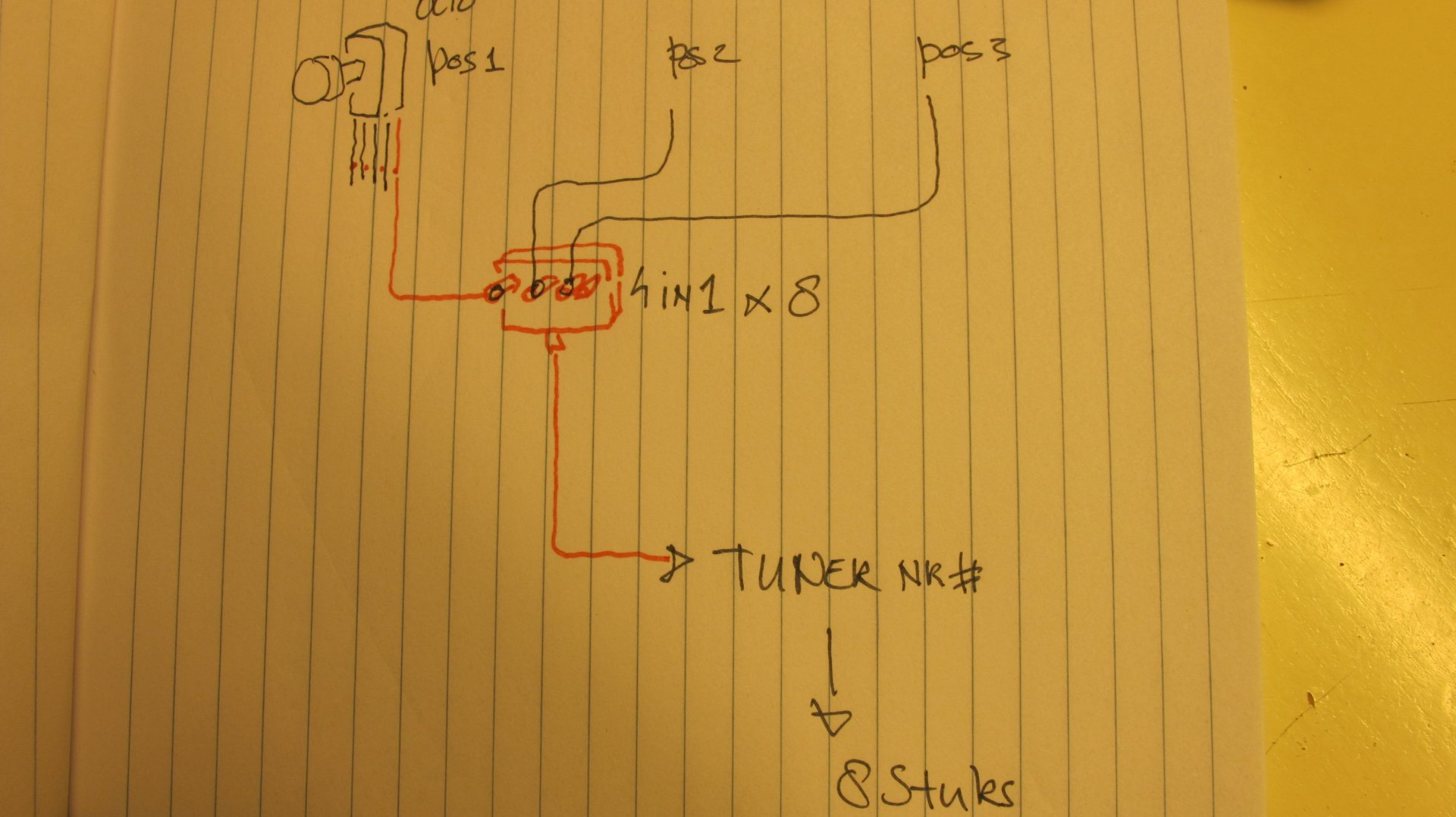

Ter info en misschien belangrijk. Ik heb 3 koppen met switches.
En 4 tuners erin zitten.

Het kan zijn, dat een van je disecq schakelaars niet goed werkt waardoor er op een van de andere tuners geen ontvangst is.

Je kan bijvoorbeeld de kabels aan de uitgang onderling verwisselen om te kijken of een van je diseqc schakelaars defect is.
Je hebt 3 koppen, vier tuners, heb je ook 4 diseqc schakelaars met 4 kabels naar je ontvanger?
Je kan ook beginnen met je LNB's onderling te verwisselen of te vervangen.
