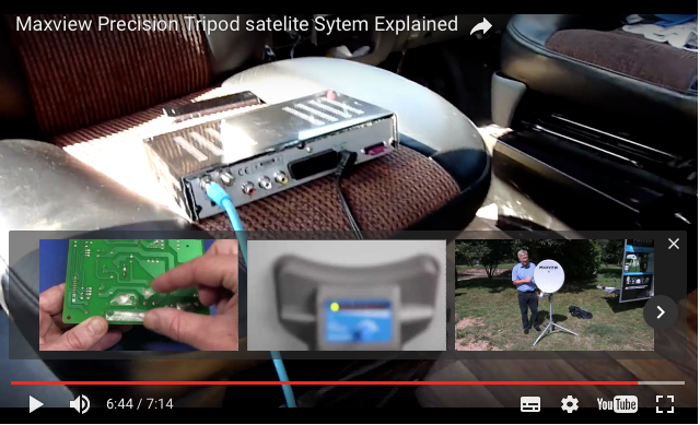

Leuk schoteltje, die maxview, echt waar..
Maar toch knap dat ze beeld hebben op de TV zonder dat deze op de ontvanger is aangesloten  :crazy:

LOL, maar wel is er heel goed over nagedacht.
Alles zeer makkelijk in te stellen zonder, schroevendraaier, tangen of steek/ring sleutels.
Ik had er nog wel een rubber tule bij gedaan om de F-connector aan de schotel, een beetje vochtvrij te houden.

het is inderdaad allemaal redelijk doordacht,
alleen de driepoot afstellen kan niet, je moet dan dingen onder de poten leggen,
want op een andere manier kun je hem niet horizontaal stellen (waterpasje in de poot is dan wel weer heel handig)
Het aluminium van de poot is dan weer erg zacht en dun, vastzetten met een haring en de poot ziet er al niet meer uit omdat de pijp gelijk vervormd.
De elevatie hoek instellen gaat makkelijk, alleen de schaalverdeling wijkt iets af (bijna 1,5°), en laat hij daar nou heel gevoelig voor zijn,
staat hij op de juiste hoek, dan zie je de astra 3 nauwelijks.
Het kompasje wat er bij zit is dan wel weer handig, alleen jammer dat het koordje bijeengehouden wordt met een ijzeren clip (als je die vergeet er af te halen, klopt ie voor geen meter meer...)
Als je niet dagelijks een schotel uitricht, dan zijn het juist die kleine dingen, die het uitrichten een nog grotere uitdaging maken.

Ik meen in het filmpje gezien te hebben dat een van de poten korter of langer gemaakt kan worden,
maar de tripod kan inderdaad wel wat steviger.
Het idee van het geheel is erg goed, nu de kleine zaken nog wat verbeteren.
De poten zijn niet uit te schuiven oid, alleen één poot moet gericht worden op het zuiden.
