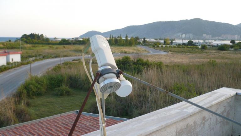

Je schotel is op de zwakke Astra 19,2 gericht. Voor de Astra 23,5 heb je er een lnb voor een offsetschotel naast hangen. Een lnb voor een offsetschotel tast maar een deel af van de primefocus schotel.

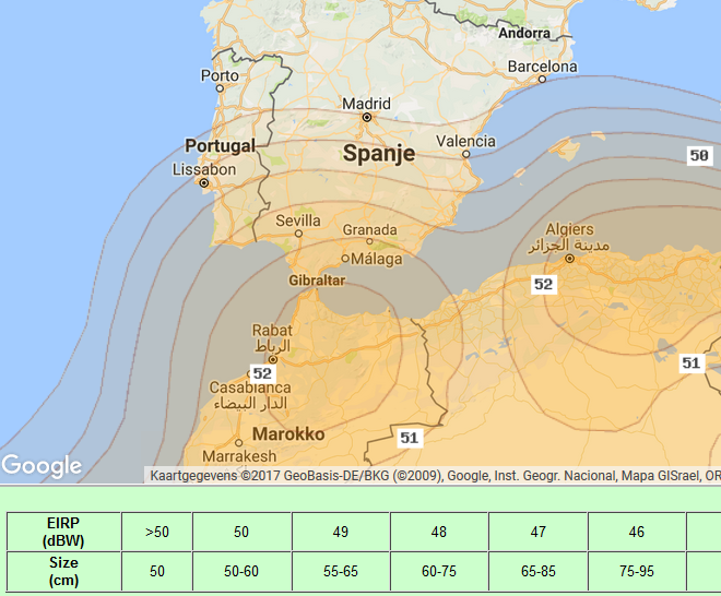

En zoals hier voor geschreven, 120 cm. is te klein en SES Astra beveelt 150 cm. aan.
En dan nog loezend en je openingshoek gaat helemaal aan de haal. Elende is voorgeprogrammeerd. En de satellietprovider krijgt de schuld bij klachten met zulke brakke opstellingen.

Het werkt al jaren zo zonder problemen, dus over naar zuid Portugal en Spanje.

De duo lnb die in de houder gemonteerd is loenst niet.
Het is slechts één lnb van de twee die loenst.
Plaats je de LNB voor Astra 23.5 in de houder dan heb je geen loensende lnb uitgericht.
Bij problemen is de 64 cm schotel die CanalDigitaal verkoopt en adviseert te klein.
