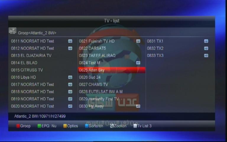

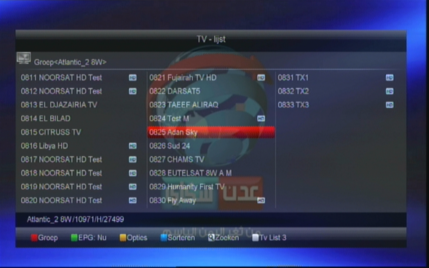

Normaliter scan ik die posities nooit in omdat de F16 sowieso al ruimte tekort komt om alles wat ik kan ontvangen op te kunnen slaan, maar toevallig was ik vanavond even bezig voor een vriend. Een ontvanger zonder blindscan dus nog lang niet alles ingescand, wat dacht je van 147 zenders op 8 graden West en 717 kanalen op 7 graden Oost? Al kijk je maar 1 enkele minuut per zender zit je volgens Bartjens al meer dan 14 uur lang te kijken! Niet dat ik het in mijn hoofd zou halen om dat te doen, maar toch... het aanbod is overweldigend. Dus verhuis ik liever toch maar niet naar Mena-land :crazy:
Normaliter scan ik die posities nooit in omdat de F16 sowieso al ruimte tekort komt om alles wat ik kan ontvangen op te kunnen slaan, maar toevallig was ik vanavond even bezig voor een vriend. Een ontvanger zonder blindscan dus nog lang niet alles ingescand, wat dacht je van 147 zenders op 8 graden West en 717 kanalen op 7 graden West? Al kijk je maar 1 enkele minuut per zender zit je volgens Bartjens al meer dan 14 uur lang te kijken! Niet dat ik het in mijn hoofd zou halen om dat te doen, maar toch... het aanbod is overweldigend. Dus verhuis ik liever toch maar niet naar Mena-land :crazy:

Pandit schreef eerder over het feit dat het rijke aanbod aan Nilesat zenders weg was en dat je dus op BADR moest kijken. Ik heb eerlijk gezegd zelf helemaal geen interesse in Arabische zenders afgezien van Al Jazeera in het Engels dus ik heb eerlijk gezegd nooit zo bijgehouden wie wat uitzendt dus sla ik doorgaans alles over wat tussen 5 West en 11 West ligt. Toen ik las dat het Nilesat gebeuren niet meer te zien was en ik eigenlijk wel wist dat veel spul op 8 West te zwak was wegens verkeerde beam voor ons nam ik aan dat er dus bijna niets meer over was. Vandaar mijn verbazing dat er zo ontzettend veel nog ontvangbaar was en dat zelfs zonder blindscan. In elk geval lijkt me BADR dus niet echt de enige mogelijkheid, echter wel de sterkste. Maar goed, als ik alleen al kijk wat in aan Arabisch op Hotbird tegen kom denk ik niet echt dat mensen die die taal spreken er bekaaid vanaf komen.
