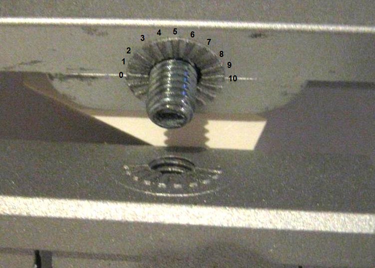

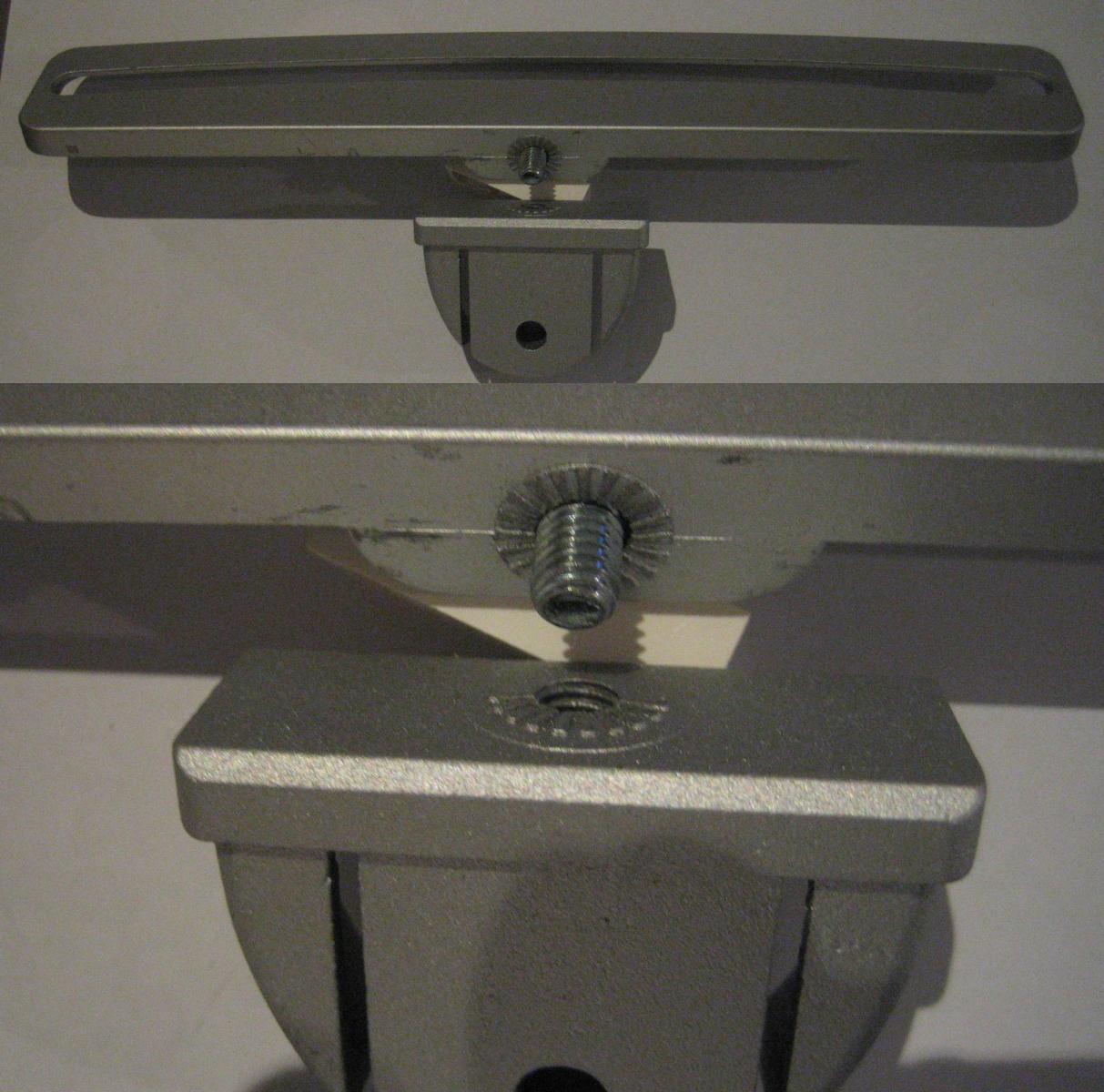

De Wavefield multifeed rail is wel schuin te stellen maar gaat in stappen van 10 graden, maar door er een plastiek ring tussen te leggen kan je elke gewenste schuinte instellen.
Van horen zeggen of zelf uitgeprobeerd?
Hallo satkijker
Dat wist ik niet dat die rail uit twee delen bestaat en dus schuin te zetten is.
Het zijn echter geen stappen van 10 graden maar stappen van 18 graden.
Bekijk de bijlage maar eens.
Er zitten 10 nokjes over 180 graden verdeeld. Elk nokje is dus 18 graden en dat is wel een hele grove instelling. Dan kun je er beter een ring tussen leggen. Als je de bout goed aan draait, vergaat de rail toch niet en het is een zeer degelijke rail.

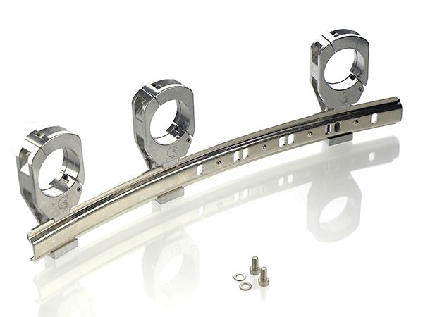

De rail verkopen ze in Duitsland onder de benaming: Gibertini-XP-MFP4-40-Sat-Multifeedhalter-4-fach, zie bijlage.
De reden dat er maar 3 klemmen op zitten is eenvoudig. Op de schotel die je koopt zit al zo'n klem dus heb je er totaal 4 ter beschikking.
