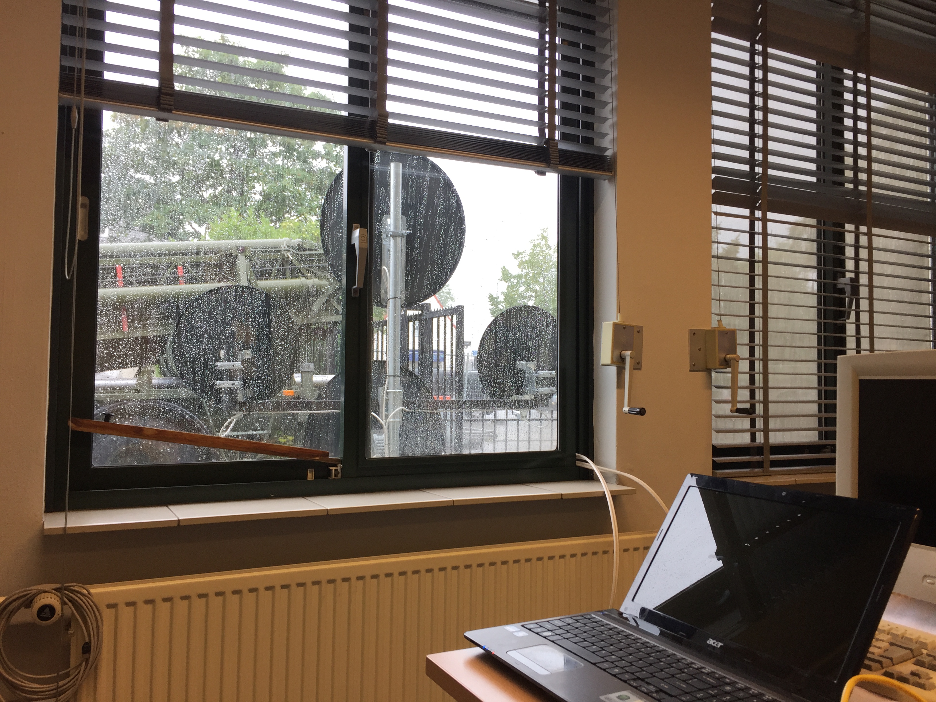

Vandaag H30 vlakschotel getest met goed resultaat en een flinke regenbui waar onze 43cm en de Triax 64 uitvielen en waar de Joyne eerder terug kwam dan astra 23.

Vandaag H30 vlakschotel getest met goed resultaat en een flinke regenbui waar onze 43cm en de Triax 64 uitvielen en waar de Joyne eerder terug kwam dan astra 23. De eerlijkheid gebied om te zeggen dat de bui naar het oosten weg trok, dus dat 23 wat langer weg bleef kan daar ook mee te maken hebben, maar het is nu met Joyne beslist niet slechter dan Astra 23.
zo de testopstelling kan weg.
