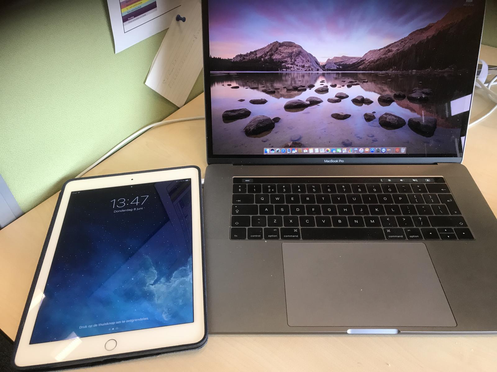

Dit zijn allemaal goed bedoelde adviezen maar dan moet je ook maar even de gelegenheid hebben om de daarvoor benodigde CD/ DVD of USB aan te kunnen maken.
Dit wordt wat lastig want ik gebruik uitsluitend een MacBook Pro plus iPad en daarmee zal het niet lukken om een Linux DVD, Windows7 opstart USB of wat dan ook aan te maken.
Dat is geen probleem. Van de meeste Linux versies kun je een iso downloaden en die moet je zien te branden of een opstartbare USB stick maken
Synology DS414 + DS1815+(8GB) + iPad Pro 10.5 64Gb (iOS 11) + iPhone 7+ 128 GB (iOS 11) + MacbookPro 15" 2016 (MacOS  High Siera 10.13)  + Apple Watch Series 3 (WOS 4) + Apple TV3 + Apple TV4 + Nvidia Shield + Microsoft Gecertificeerd.
Als je iets wil repareren heb je natuurlijk wel gereedschap nodig :P
Ai hoe moet ik dat nou doen?
