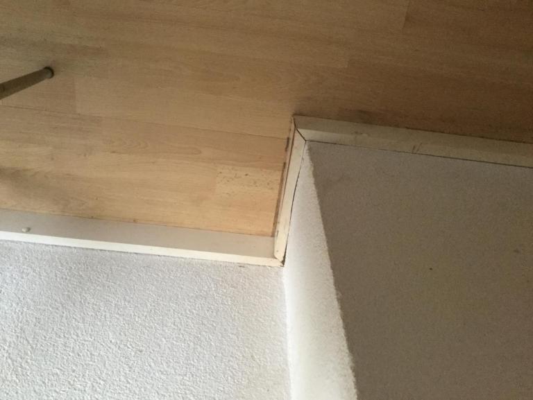

Ik heb mijn Coax achter de plinten weg gewerkt . Dat betekent in de hoeken best wel een behoorlijke knik in de coax .
Nu hoorde ik dat het verliest geef in signaal .Hoe moet ik dat zien ontvang je echt meer signaal als je een rechte kabel gebruikt ?
Is dat interessant om dat te proberen met een kabel zonder knikken of je echt meer ontvangst heb .

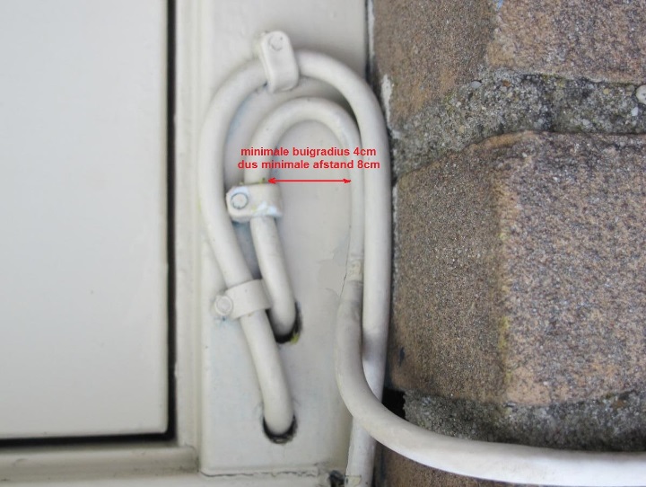

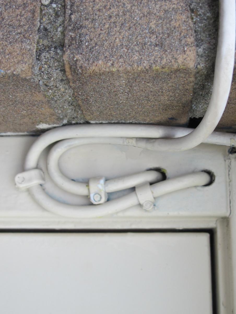

Bij mij gaan beide coax-kabels van de twee switchen door het kozijn naar binnen.
Aan de buitenkant zit in beide kabels ook een lus om te voorkomen dat regenwater
langs de kabel door het gat naar binnen loopt.
Dit zit al minstens 10 jaar zo en mijn ontvangst is op 23,5E bijna altijd
100% of 16,5 dB.

Zeker de binnenste kabel is veel te sterk gebogen. Hou als standaard aan een buigradius van 4cm, dus bij een bocht van 180 graden dat de coaxkabels minimaal 8cm van elkaar blijven.
@ronaldsl,
Ik vraag me ook af of het allemaal zo exact moet.
Als je de kabel voorzichtig buigt moet dat toch kunnen.
Ik heb nog steeds prima ontvangst en bij mij kan ik
géén 8 cm aanhouden. De deur kan zo gelukkig prima
open en dicht.

De coaxkabel hoeft toch niet per se eerst met een bocht door het kozijn ingevoerd te worden.
Je begint er mee het gat waar de coax doorheen gaat eerst af te kitten.
Dan zet je er een rubber doorvoerring tegen aan als de kit nog niet droog is.
Op 2cm afstand plaats je nog een rubber doorvoerring. Eventueel regenwater wat langs de coax omlaag loopt, zal bij de eerste rubber ring al omlaag vallen. Dan is er nog de tweede rubber ring waar het water vanaf valt en het gat is dicht gekit. Daar gaat echt niets meer mee gebeuren.
De rubber ringen moeten natuurlijk wel klemmend over de coax zitten.
Of hebben jullie water wel eens om zo'n rubber ring heen zien kruipen zodat het aan de andere kant weer op de kabel komt? :o
