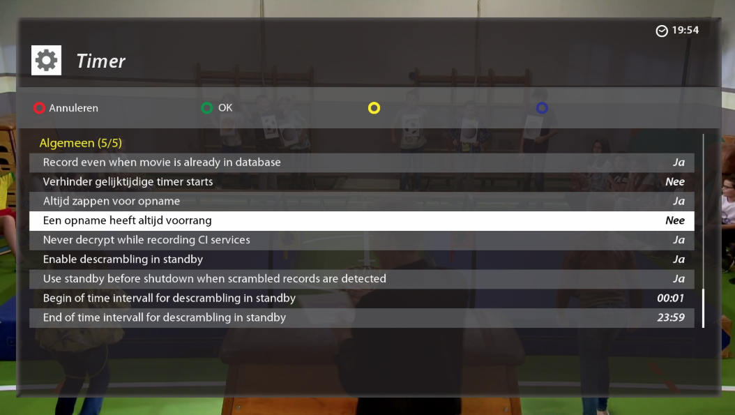

VTi, waarbij naar ik meen, de nieuwere modellen het CI+ module beter ondersteunen.
support scrambled recording and descrambling in standby (ultimo4k, uno4k, solo4k)
Menu>VTi>Setup - Timer
sinds update 20-06-2017 opgenomen in de features
werkt echter ook op de DUO2

het ging hier over een feature van VTI voor de VU+ receiver
je kunt naar keuze opnemen in scrambled mode of descrambled
doe je dat in descrambled mode dan kun je per CI+ module maar een ding zien namelijk de Opname die net gestart is
uiteraard gaat het niet werken indien je iets anders wilt zien tijdens de descramble opname
maar wel met een scrambled opname
als derde een stream starten gaat dus niet lukken met de CI+
