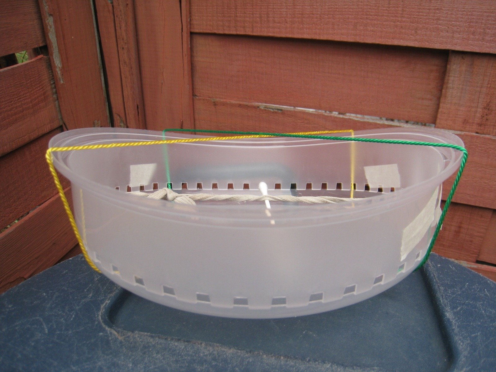

Zal niet de eerste keer zijn dat ik iemand tref met dit probleem. Wat kan er aan de hand zijn: schotelantenne heeft beklemd gezeten tijdens het vervoer of is misschien 'n keer omgevallen? Let op: 'n afwijking van de (parabool-) vorm van méér dan 0,5 à 1 mm is dodelijk voor het signaal. Zéker op Astra 3. Check: leg de schotel op een volkomen vlakke ondergrond; de rand moet overal precies aansluiten op die ondergrond.
1 uur geleden zei Boogje:
Dat is inderdaad ook nog een goed idee om te checken.
@piet174 :
Deze test kan ook terwijl hij aan de muur hangt: als je een touwtje strak van boven naar beneden spant aan de voorkant van de schotel, en een touwtje van links naar rechts, dan moeten de touwtjes elkaar in het midden precies raken. Dus geen ruimte ertussen, en ook niet het ene touwtje dat het andere touwtje helemaal wegduwt.
(In het engels is dit bekend als de 'string test'.)
Groet,
A33

A33 schiet met deze uitleg natuurlijk niks op. Natuurlijk zijn er schotels met afwijkende B/H verhoudingen. De redenen daarvoor zijn (de experts) bekend. Als A33 echter een schotel heeft waarvan de verhouding effectieve breedte / hoogte overeenkomt met een optimaal belichtingsveld (cos-1(Lh/Lv) - en dat geldt o.a. voor Triax & B&R en de meeste andere schotelantennes, dan klopt de check die ik eerder voorstelde en ook de meetmethode met de touwtjes van @piet174.
Mijn advies blijft: schotel vervangen.
