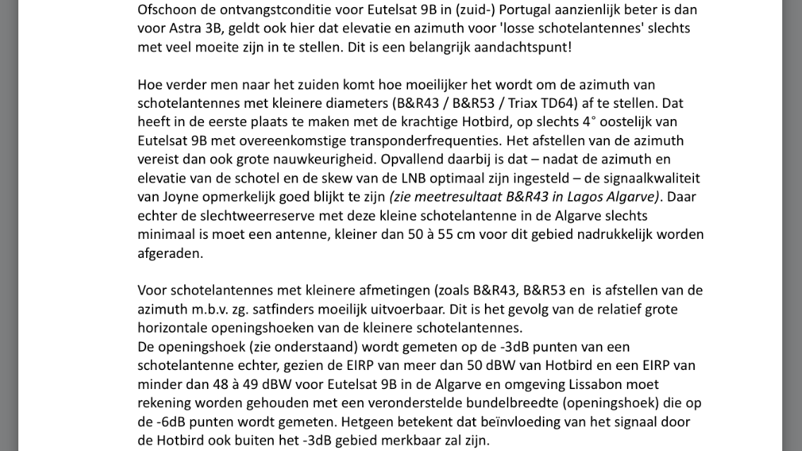

commentaar Geplaatst: 29 oktober 2017 Delen Geplaatst: 29 oktober 2017 (aangepast) Zoals ik al zei is het signaal van joyne prima met kleine schotels. maar het afstellen is een probleem. zie hier de constatering en uitleg van John van Gogh. Wat meteen verklaard waarom het speciale mastje van de Eiss zo'n succes is. Dan is die mm in het horizontale vlak waarbij de elevatie gelijk blijft juist voldoende om langs de hotbird de 9 oost te vinden. en samen met de afstelknop exact binnen 1 graad de elevatie afgesteld is het behalve met een B&R 65cm ook met een Triax 64 een fluitje van een cent. 29 oktober 2017 aangepast door commentaar Onbedoelde reclame verwijderd Link naar reactie Delen op andere sites Meer opties om te delen...

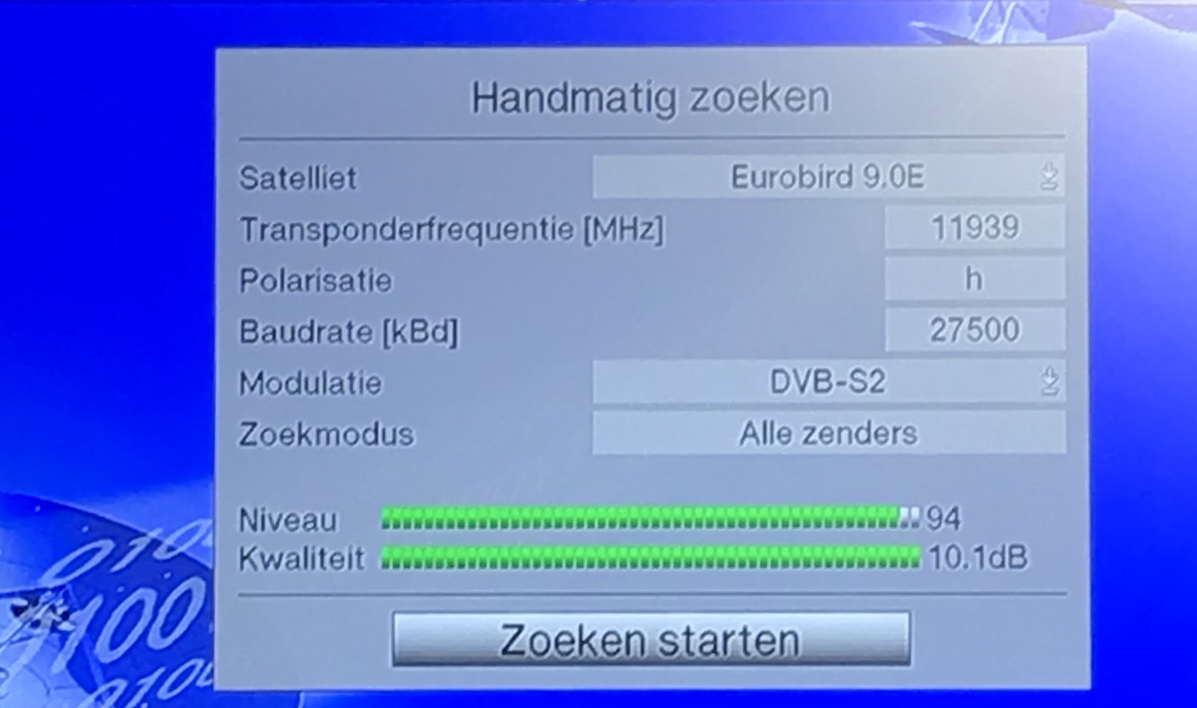

Sanyu Geplaatst: 29 oktober 2017 Delen Geplaatst: 29 oktober 2017 (aangepast) Beste Sprietje, nu ben ik zover. Zie foto, maar wat nu? Als ik bij de transponder 11747 invul en bij Baudrate 30000 dan valt de kwaliteitsbalk weg. 29 oktober 2017 aangepast door Sanyu Ik heb het te kort verwoord Link naar reactie Delen op andere sites Meer opties om te delen...
roymar Geplaatst: 29 oktober 2017 Delen Geplaatst: 29 oktober 2017 zo te zien, zit je op de Hotbird, want de 9E is in dvb-s op deze transponder en niet dvb-s2 Mutant HD2400,Vu+ Duo, Xtrend ET6000, 2x Relook 400s, Skystar2 en Wavefield WV85THDS schotel 1W/5E/9-10E/13E/19.2E/23.5E/28.2E en de satellietmeter Xsarius HD easy Link naar reactie Delen op andere sites Meer opties om te delen...
Sanyu Geplaatst: 29 oktober 2017 Delen Geplaatst: 29 oktober 2017 Okay roymar, Ook hartelijk dank voor het bericht. dus ik zet nu de dvb-s2 naar dvb-s Het niveau staat op 82 Kwaliteit op niets. wat kan ik nu doens volgens u? Link naar reactie Delen op andere sites Meer opties om te delen...
roymar Geplaatst: 29 oktober 2017 Delen Geplaatst: 29 oktober 2017 de schotel iets verder naar rechts draaien totdat je weer signaal krijgt Mutant HD2400,Vu+ Duo, Xtrend ET6000, 2x Relook 400s, Skystar2 en Wavefield WV85THDS schotel 1W/5E/9-10E/13E/19.2E/23.5E/28.2E en de satellietmeter Xsarius HD easy Link naar reactie Delen op andere sites Meer opties om te delen...
Sanyu Geplaatst: 29 oktober 2017 Delen Geplaatst: 29 oktober 2017 Dat ga ik doen. Dank u vriendelijk. Link naar reactie Delen op andere sites Meer opties om te delen...

Sprietje Geplaatst: 29 oktober 2017 Auteur Delen Geplaatst: 29 oktober 2017 Ja Sanyu, iets naar rechts draaien maar wel de Bauderate op 30.000 instellen anders vind je de Eutelsat 9 nooit. Link naar reactie Delen op andere sites Meer opties om te delen...

roymar Geplaatst: 29 oktober 2017 Delen Geplaatst: 29 oktober 2017 nee hoor gewoon op 27500 met fec 3/4 laten staan sanyu op deze transponderen natuurlijk naar dvb-s zetten Mutant HD2400,Vu+ Duo, Xtrend ET6000, 2x Relook 400s, Skystar2 en Wavefield WV85THDS schotel 1W/5E/9-10E/13E/19.2E/23.5E/28.2E en de satellietmeter Xsarius HD easy Link naar reactie Delen op andere sites Meer opties om te delen...
Sprietje Geplaatst: 29 oktober 2017 Auteur Delen Geplaatst: 29 oktober 2017 Hier speelt even een misverstand. Ik heb het over transponder 11747 waar Sanyu geen signaal op krijgt, niet over 11939H waar hij wel signaal op krijgt. Link naar reactie Delen op andere sites Meer opties om te delen...
