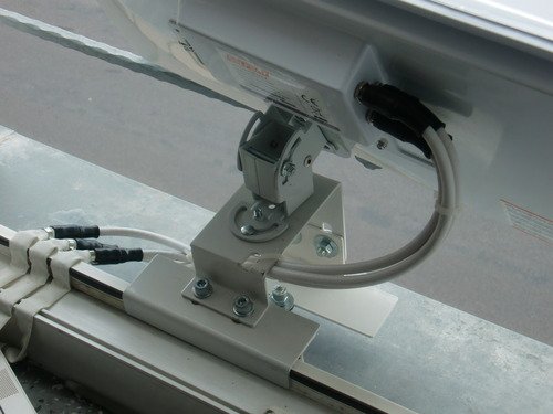

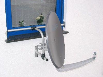

Sprietje Geplaatst: 27 december 2018 Auteur Delen Geplaatst: 27 december 2018 (aangepast) Zie hier een Selfsat H50 op de vensterbanksteun. Vies hè dat de coax met bruin plakband is vastgezet? Je kunt er ook nog twee extra haakjes op maken zodat hij nooit van de rand af kan wippen. 27 december 2018 aangepast door Sprietje Link naar reactie Delen op andere sites Meer opties om te delen...
sattv4iedereen Geplaatst: 27 december 2018 Delen Geplaatst: 27 december 2018 (aangepast) Tof deze foto, daar neem ik een backup van. Alleen is de venster niet zo breed. ik heb maar een paar millimeters. neem morgen een foto ervan van het raamkozijn. 27 december 2018 aangepast door sattv4iedereen toevoeging Ontvangst van de astra 3 satelliet met een selfsat h50D via de vu zero 4K.cd multiroom pakket met mz 102 en een vu uno 4k dvb-c fbc tuner met ci+ tv met een kaartje( telenet ). Gigablue bijgekomen voor sat en kabel.Informatie die ik geef, gaat over de Belgische situatie, tenzij anders vermeld| Link naar reactie Delen op andere sites Meer opties om te delen...

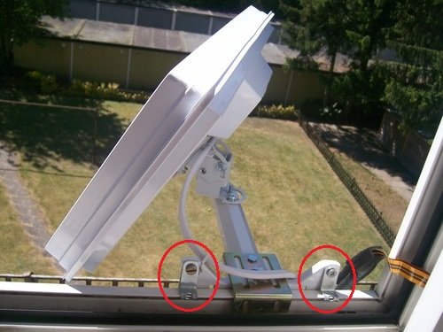

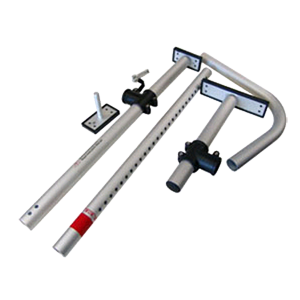

Sprietje Geplaatst: 27 december 2018 Auteur Delen Geplaatst: 27 december 2018 (aangepast) Hier een zelfgemaakte vensterbanksteun. Doordat hij kort is en prima steunt op de vensterbank, kan de zwaardere Selfsat H50 prima gedragen worden. Tja, het hangt allemaal een beetje van de situatie af. Er zijn zelfs speciale stickers te koop om op de Selfsat te plakken waardoor het lijkt alsof het om een zonnepaneel gaat. 27 december 2018 aangepast door Sprietje Link naar reactie Delen op andere sites Meer opties om te delen...
sattv4iedereen Geplaatst: 27 december 2018 Delen Geplaatst: 27 december 2018 Mooi, die plaat waar die tussen zit is van mij maar enkele mm. Morgen een foto ervan. Ontvangst van de astra 3 satelliet met een selfsat h50D via de vu zero 4K.cd multiroom pakket met mz 102 en een vu uno 4k dvb-c fbc tuner met ci+ tv met een kaartje( telenet ). Gigablue bijgekomen voor sat en kabel.Informatie die ik geef, gaat over de Belgische situatie, tenzij anders vermeld| Link naar reactie Delen op andere sites Meer opties om te delen...

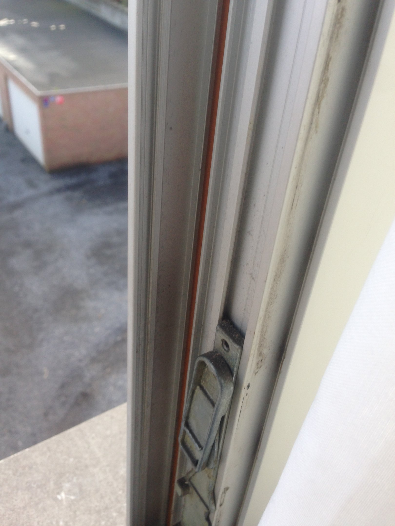

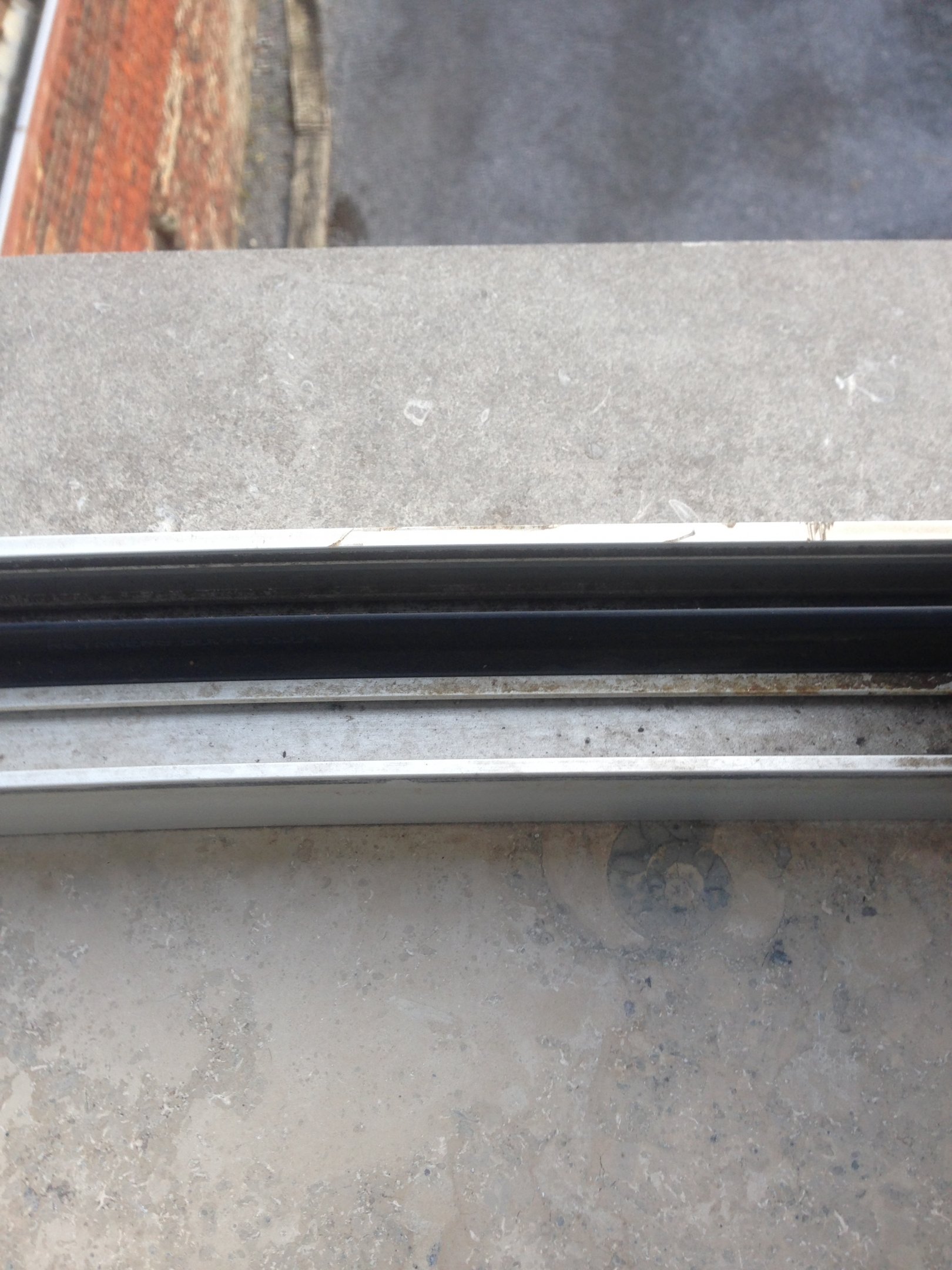

sattv4iedereen Geplaatst: 30 december 2018 Delen Geplaatst: 30 december 2018 (aangepast) Beetje in vertraging, maar zo ziet het onderste van mijn raam er uit. Ik vraag experts, of het aangeraden is hier een venstersteun te gebruiken. Het ijzer die vooraan zit, waar de venstersteun zou aan klemmen is maar 5 mm dik. ik toon hieronder ook nog een zij aanzicht: Doenbaar of niet? 30 december 2018 aangepast door sattv4iedereen afmeting toegevoegd Ontvangst van de astra 3 satelliet met een selfsat h50D via de vu zero 4K.cd multiroom pakket met mz 102 en een vu uno 4k dvb-c fbc tuner met ci+ tv met een kaartje( telenet ). Gigablue bijgekomen voor sat en kabel.Informatie die ik geef, gaat over de Belgische situatie, tenzij anders vermeld| Link naar reactie Delen op andere sites Meer opties om te delen...

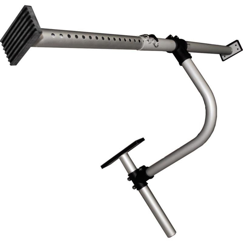

Sprietje Geplaatst: 30 december 2018 Auteur Delen Geplaatst: 30 december 2018 Als je twijfelt of het wel sterk genoeg is en of het wel te monteren is zonder dat het er af kan schieten, dan kun je ook nog de easymount nemen. Die is geschikt voor schotel tot 80cm, zie de bijlages. Maar dat valt wel meer meer op. Link naar reactie Delen op andere sites Meer opties om te delen...
sattv4iedereen Geplaatst: 30 december 2018 Delen Geplaatst: 30 december 2018 Ik heb die gevonden, maar nogal duur, bijna 70€. Nee, ik zoek geen winkels, dat mag hier niet, maar wilde de prijs even neerschrijven. Ontvangst van de astra 3 satelliet met een selfsat h50D via de vu zero 4K.cd multiroom pakket met mz 102 en een vu uno 4k dvb-c fbc tuner met ci+ tv met een kaartje( telenet ). Gigablue bijgekomen voor sat en kabel.Informatie die ik geef, gaat over de Belgische situatie, tenzij anders vermeld| Link naar reactie Delen op andere sites Meer opties om te delen...
