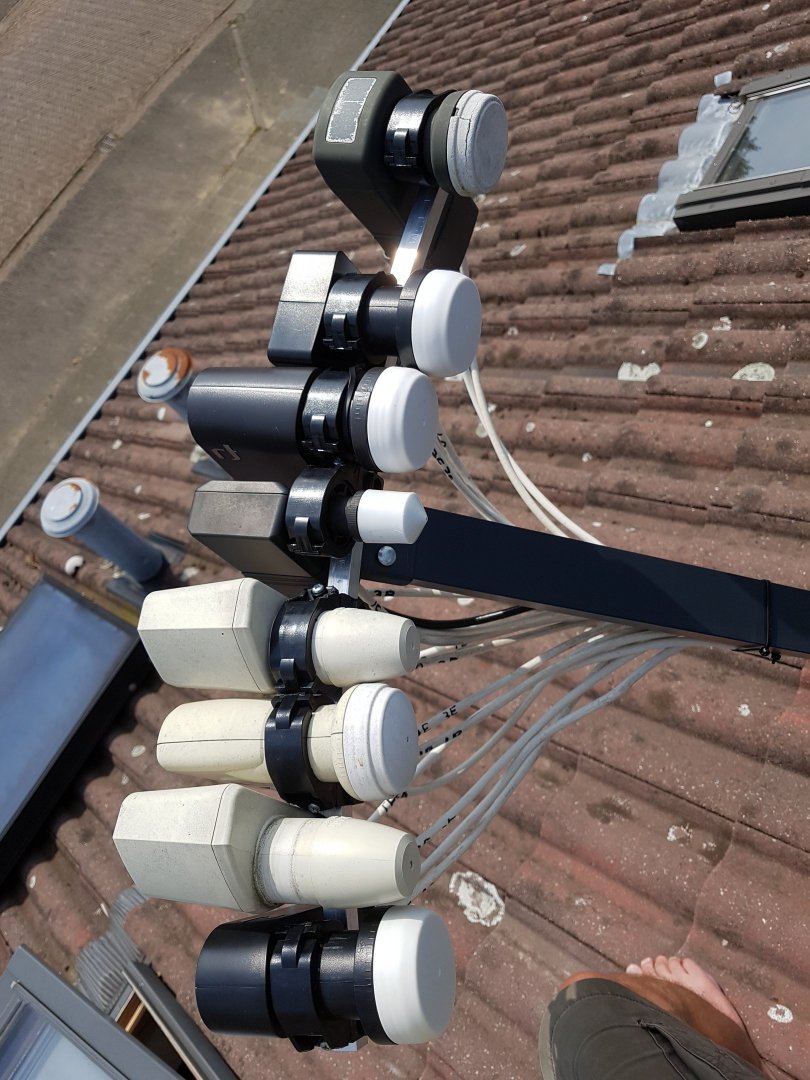

Bedenk wel dat je wel het nodige werk hebt om de lnb-klemmen aan te passen omdat ze anders niet dicht genoeg tegen elkaar kunnen.
Je moet er dus nog een bijplaatsen naast de Eutelsat 9 oost. Ook bij de lnb-klem van de 9e zul je net als bij de klem van de Astra 3 er een stuk af moeten zagen.
Tja, helaas zijn de klemmen heel erg breed in vergelijking met een Visiosat (Cahors) BigBisat.

  • Oplossing
Beste Romar
Voor een Maximum E085 of vergelijkbaar in Westervoort voor de 28,2 - 23,5 -19,2 - 13 - 9 - 4,8e, heb ik het volgende voor je uitgerekend:
De schotel moet uitgericht worden naar de 16 oost satelliet.
- stel de schotelskew af op nul graden.
- stel de rail nu precies waterpas en zet dan de bouten van de rail goed vast.
- de afstanden van de lnb's moeten als volgt zijn:
tussen de Astra 28,35 en Astra 23,5 is 54mm
tussen de Astra 23,5 en Astra 19,2 is 50mm
tussen de Astra 19,2 en Hotbird 13 is 72mm
tussen de Hotbird 13 en Eutelsat 9 is 47mm
tussen de Eutelsat 9 en de Astra 4,8 is 49mm
d.w.z. aan de voorzijde van de kop gemeten van kuiltje tot kuiltje in de kap.
Zoals aangegeven moet de afstand tussen de Astra 19,2 en Hotbird 13e 72mm zijn. Zorg er voor dat deze precies in het midden komen te staan, dus de lnb van de Astra 19,2e 36mm van het midden en ook de Hotbird 13e 26mm uit het midden. Op deze manier komen alle lnb's zo goed mogelijk centraal te staan.
Omdat je 6 lnb's wilt gaan plaatsen, kom je wel heel erg in het gedrang met de lnb-houders die niet geschikt zijn om zo dicht bij elkaar te plaatsen. Ik had daar al voor gewaarschuuwd.
Het beste lijkt me om de middelste vier lnb op een SAB-rail te plaatsen waarbij de SAB-rail links en rechts aan de Maximum-lnb klemmen komt te hangen, zie de twee bijgevoegde foto's.
Ja Maximum heeft wel een lnb-klem om 23mm lnb's dicht bij elkaar te plaatsen, maar daar kunnen dus alleen maar hele smalle lnb's in met een hals van 23mm, geen ALPS-lnb's dus.
De schotelskew moet precies op 7,75 graden ingesteld worden, waarbij de 4,8e het laagste moet staan.
De skew van de lnb's moeten als volgt afgesteld worden:
- 28,35 op 9,5°
- 23,5 op 6°
- 19,2 op 3°
- 13,0 op 5,5°
- 9,0 op 2°
- 4,8 recht
d.w.z. met de wijzers van de klok meegedraaid als je in de schotel kijkt t.o.v. verticaal, niet t.o.v. de rail.
Even nog welke lnb's je kunt gebruiken als je geen extra smalle lnb's wilt gebruiken.
Als bijv. de afstand 50mm moet zijn, kun je een ALPS met een kop van 40mm nemen samen met een gewone lnb met een kop van 60mm. Totaal kom je dan op 40+60=100/2= 50mm hart op hart.
Een paar millimeter smokkelen op de afstand is niet erg.
Hoe meer lnb's je gebruikt hoe meer er berekend moet worden. Met deze berekening plus het opschrijven, ben ik 5 kwartier bezig geweest, dus niet meer vragen of het al klaar is want ik heb nog meer mensen in de wachtrij staan.

Zie je het wel zitten want er is wel wat werk aan de winkel om dit te realiseren.
Hierbij nog de rail GK3 (A025)
aangepast door Sprietje
Zie het zeker zitten, dat is ook het leuke aan de hobby toch
