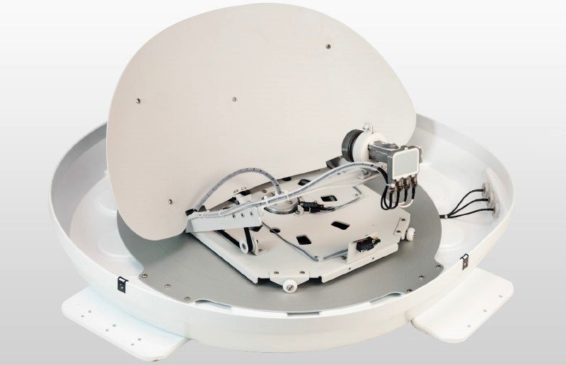

In tegenstelling tot wat er in het begin van dit topic wordt gemeld, zijn inmiddels domes voor op de camper, geschikt voor in motion ontvangst, goed verkrijgbaar. Bij voorbeeld de (Turkse) Neta (Xoro) MBA36, 36 cm hoog, "47 cm parabool?", inclusief GPS en auto-skew voor onder de € 2000.

Verwacht van zolke schotels geen wonderen, zeker niet bij providers met een hoge FEC en 8PSK.
Het onderwerp ging over boten, of zulke schotels ook op kleinere boten zullen werken , ik verwacht problemen.
Zoek maar eens op Google "testberichte antennen/camping-sat-anlagen"
Dan zie je dat deze automatische schotel wel het beste uit de test komt.
Hij krijgt de beoordeling "Gut 2,0" waarbij 1 zeer goed is en 5 zeer matig.
Lees hier een gedeelte van de test: http://www.testberichte.de/d/einzeltest/satvision-441174.html
en
http://satvision.de/tests/xoro-mba-36-multi-im-test-3425#beitragsdownload
Hij is getest op de Astra 19,2 en Hotbird.
Tja, dat is niet moeilijk om de Astra 19,2 te ontvangen, zelfs met de zwaarste onweersbui valt daar het beeld niet weg maar de Astra 23,5 is een heel ander verhaal.
De parabool is 47cm breed en 36cm hoog
Volgens mij kun je deze schotel ongeveer vergelijken met een normale offsetschotel van 38cm. Dan hoeft er niet veel te gebeuren en de ontvangst van de Astra 23,5 is weg.
